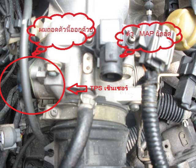

       พอดีวันหยุดที่ผ่านมามีเวลาเลยจัดการถอด O2 sensor ถอดฝาครอบท่อรวมไอเสีย ออกทำสี
และก็จัดการถอดลิ้นปีกผีเสื้อออกล้างทำความสะอาดครับ เสร็จขั้นตอนประกอบกลับเหมือนเดิม
ทำการปรับตั้งรอบเดินเบา + Reset ECU ใหม่เรียบร้อย แต่ปรากฏว่า พอขับออกไปแล้วถ้าจะติด
ไฟแดง หรือก่อนรถหยุดสนิท จะมีอาการรอบเครื่องค้างอยู่ที่ 2000-2500 รอบครับ ค้างอือ ๆ อยู่อย่าง
นั้นซักพัก แล้วก็จะลดลงมา พอเข้าวันที่สอง (วันนี้ ) ยังไม่หาย ตอนแรกคิดว่าตัว ECU กำลังปรับตัว
สงสัย ไม่ใช่แล้วครับ  พอจะแก้ได้ยังไงบ้าง ต้องเช็คจุดไหน กันยังไงครับ รบกวนหน่อย ครับ
     ตอนล้างได้ถอดเซ็นเซอร์ออกหมดเลย  :'( :'( :'(

มันเกี่ยวกับสัญญาณลิ้นเร่งป่าวครับ เพราะตอนล้างผมถอดออกหมด
  ถ้าเกี่ยวพอจะมีวิธีตั้งไหมครับ เศร้า

     เมื่อวานตอนเย็นลองวัดค่า ตัว TPS (เซ็นเซอร์ลิ้นปีกผีเสื้อ) มันเกินค่าที่กำหนดครับ
ก็เลยลองปรับให้ได้ค่าประมาณ 0.5v แล้วลองเอารถไปวิ่งดู เอ่อ หายแฮะ แย้ ..แย้..
พอดีตอนถอดล้างเขาบอกอย่าไปยุ่งกับตัว TPS ครับ แต่ผมดันถอดออกหมดกลัวน้ำเข้า
เลยงานเข้าแทนเลย  ตอนนี้รถค่อนข้าง OK ครับ เหลือแต่ปรับชดเชยรอบให้พอดีเท่านั้นครับ
ขอบคุณทุก ๆ ความเห็นเลยนะครับ    จุมพิต

ดีใจด้วยครับที่หายแล้วครับ  มันเป็นตัวบอกตำแหน่งของคันเร่งให้กล่องทราบครับ พอเราไปเปลี่ยนตำแหน่งที่ไม่ถูกต้องกล่องเลยเข้าใจว่าเรากดคันเร่งครับ

ตัว TPS ปรับและวัดค่ายังไงครับ
รบกวนขอวิธีด้วยจะลองทำมั่ง
เป็นเหมือนกัน ปัญหารอบเดินเบาเนี่ย ขึ้นๆลงๆตลอด อายจัง
ถ้าจะใช่ตามนี้ครับ
ส่วนวิธีการวัดค่า....
    ต้องมีมิเตอร์วัด  ถ้าใช้ดิจิตอลมิเตอร์จะดีมาก เที่ยงตรงสุด ๆ
ตัว TPS จะมีด้วยกัน อยู่ 3 สาย ขั้วบวกมิเตอร์เข้าสายกลาง ครับ
เอาเข็มเสียบเข้าไปเลยแล้วเอาขั้วมิเตอร์วัด
ขั้วลบลงตัวถังรถไว้   เปิดกุญแจ ON ไม่ต้องสตาร์ท แล้วดูมิเตอร์
วัดค่าได้เท่าไหร่ ค่า ศูนย์อยุ่ที่ 0.5v ครับ ถ้าไม่ได้ให้ขันน๊อตหกเหลี่ยม
ให้พอขยับตัว TPS ได้ค่อย ๆ ขยับมันละเอียดมากเอาให้ใกล้เคียงที่สุดครับ
       ผมใช้วิธีนี้ครับ  จุมพิต
