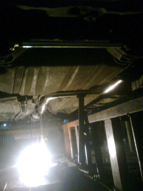

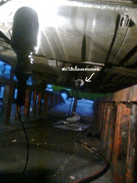

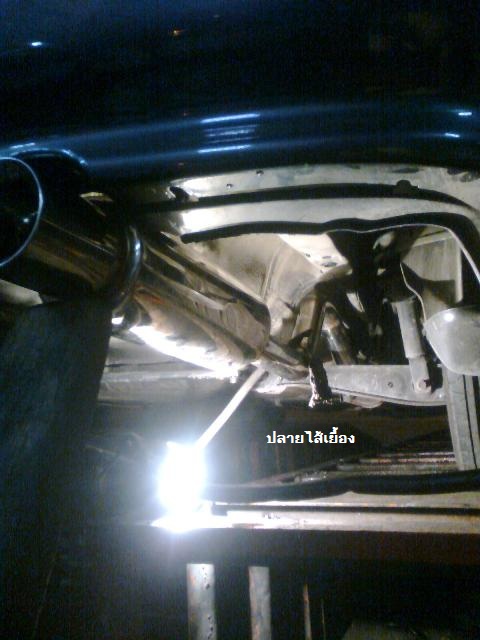

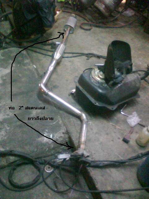

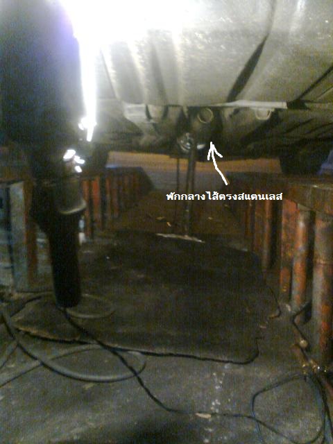

พอดีไปทำท่อใหม่มาอ่ะ เลยนำมา post ให้ดูครับ
ลองระยะสั้นๆแล้ว OK เลย แต่ยาวๆยังไม่ได้ลอง
เครือ่งเดิม D16Y8 auto (เปลี่ยนหัวเทียนเข็มอย่างเดียว) อย่างอื่นเดิมๆ
1.ก่อนหน้าตัดแคทออก แล้วใส่พักกลางไส้ตรงเพิ่มอีกลูกเป็น 2
 ==> ใหม่ : เปลี่ยนพักกลางลูกแรกเป็นไส้ย้อน
2.พักกลางเดิมผุๆแล้ว
 ==> เปลี่ยนพักกลางใหม่ไส้ตรง (สแตนเลส)
3.ท่อผุๆ แล้ว
 ==> เดินท่อ 2" สแตนเลส ตั้งแต่พักลูกแรกจนถึงปลาย (เชื่อมอาร์กอนหมดทุกข้อ)
4. ปลายเดิมๆ เริ่มผุแล้วเหมือนกัน
 ==> เปลี่ยนเป็นไส้ย้อน
เป้าหมาย : เสียงเพราะๆไม่รำคาญ ต้น ปลายมาเร็วกว่าเดิม และไม่ตกอ่ะครับ
ผลเบื้องต้น : เสียงนุ่มๆไม่ดังมากจากเดิมเท่าไหร่
           speed ต้นและปลาย เอาไว้ลองแล้วจะมานำเสนอครับ
ผู้รู้คิดว่าน่าจะเป็นยังไงบ้างอ่ะครับ มีคำแนะนำเพิ่มเติม แจ้งได้ครับ

« ตอบ #1 เมื่อ: 17 มิถุนายน 2010, 21:57:45 »
ไม่ต้องเปลี่ยนอะไรแล้วครับ
สเตป นี้ โอเคเลยยย  จุมพิต
« ตอบ #2 เมื่อ: 18 มิถุนายน 2010, 00:49:28 »
พักกลางลูกแรกเป็นแบบตรง น่าจะวิ่งดีกว่า

« ตอบ #3 เมื่อ: 18 มิถุนายน 2010, 01:48:00 »
ลูกแรกไส้ตรง มันจะโล่งๆรึเปล่า..   เอาไว้ลองได้ผลยังไงจะมาShare นะครับ

« ตอบ #10 เมื่อ: 18 มิถุนายน 2010, 23:00:25 »
ต้นมาเร็ว ลากรอบได้สูงขึ้นแต่ปลาย เหมือนจะตื้อๆที่ 160 แต่ทางยังไม่ยาวมากเลยลองได้ไม่เต็ม
ปกติปลายท่อเดิม + ตัดแคท ใส่พัก 2 ตัวไส้ตรง เคยทำได้ 175 ที่ทางยาวๆ
แนะนำเพิ่มเติม แก้ไข ยังไงดี
ตามที่คุณ EaI2tH  แนะนำก็ต้องสลับพักลูกแรกกับลูกสองรึเปล่าครับ
ท่านอื่นว่าไงอ่ะ แนะนำหน่อยครับ จะได้รีบไปแก้ไข
« ตอบ #11 เมื่อ: 18 มิถุนายน 2010, 23:45:19 »
ลองเอาเป็น พัก แรก + กลาง เป็นไส้ตรง ดู
แต่ปลายเยื้องเหมือนเดิมนะะ  ยิ้มเท่ห์
ผมว่าอาจจะดีขึ้นนะ   ยิ้มกว้างๆ

« ตอบ #15 เมื่อ: 21 มิถุนายน 2010, 20:42:31 »
จัดการเรียบร้อยครับ พักแรกเป็นไส้ตรงแบบผิวด้านในขยักๆแบบเกร็ดปลาอ่ะครับ
ดีเลยดีเดียว
