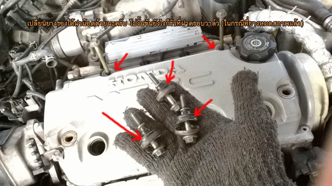

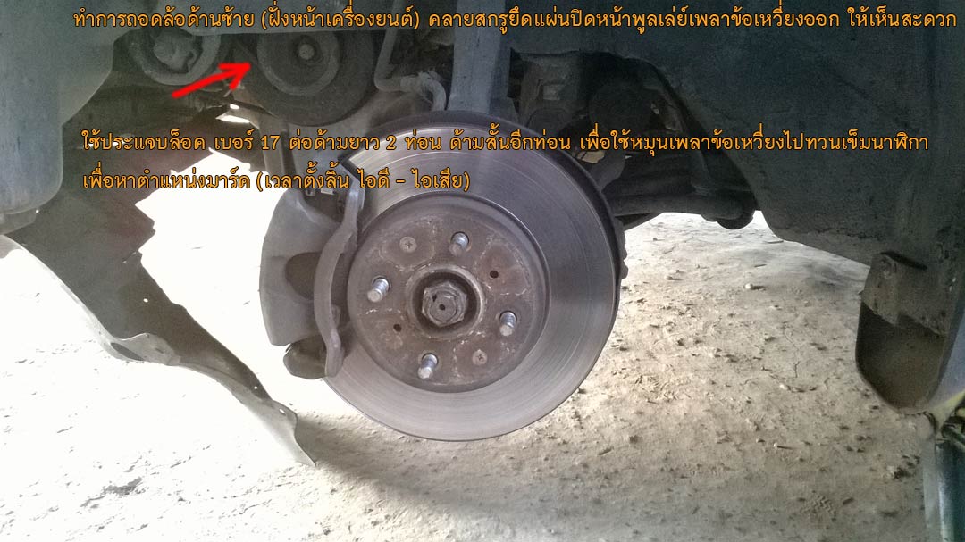

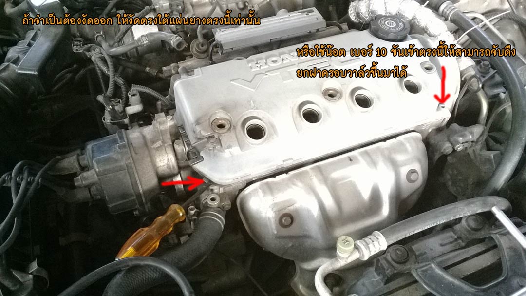

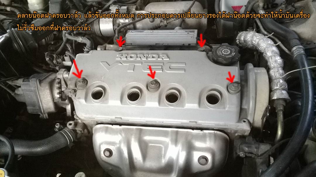

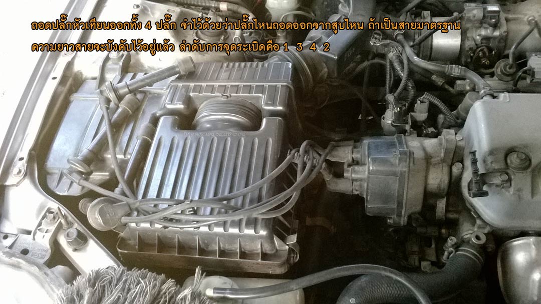

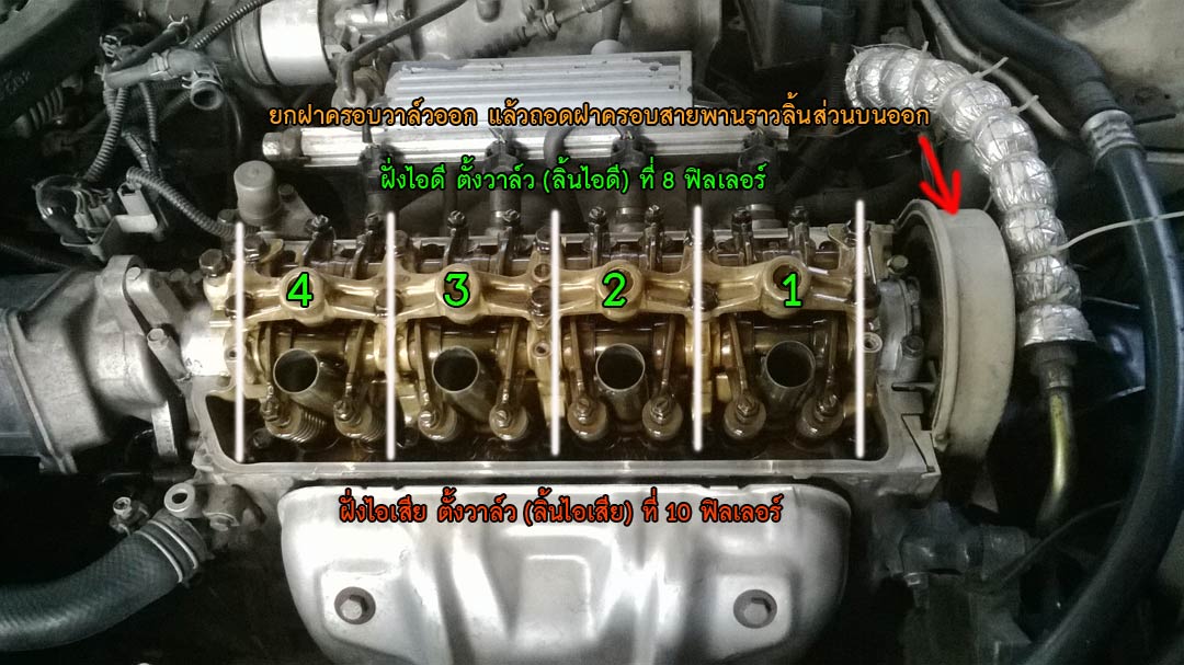

ตามภาพครับ
* v0001.jpg (106.36 KB, 1080x607 - ดู 25149 ครั้ง.)

เสริมนิดนึงครับ   ถ้าไม่มีข้อต่อเพื่องจะหมุนมู่เล่  ยกล้อฝั่งมู่เล่ลอบพ้นพื้น  เข้าเกียร์ 5  แล้วหมุนล้อแทนใด้นะครับ

ผมก็ยกล้อลอยข้างนึงแล้วหันล้อเลี้ยวไปซ้ายสุด สอดบล็อกเข้าไปหมุนพูเล่ได้เลยครับ
วิธีนี้ใช้กับเกียร์ ออโต้ได้ป่ะครับ ผมลองแล้วมันไม่ได้น่ะ ครับ มันหมุนไม่ไป ลองทุกDเลย
Jad-Pai
Sitti2519
กระทู้: 3,352
« ตอบ #27 เมื่อ: 04 กุมภาพันธ์ 2014, 22:23:48 »
ถ้าผมไม่ถอดล้อออกมันจะถ่ายมาทำ diy แล้วเห็นไม่ชัดเจนครับ เอาสะดวกๆ สมาชิกจะได้เห็นภาพง่ายๆ เข้าใจง่ายๆ เพราะบางท่านอาจไม่รู้ก็มี แบบมือใหม่จริงๆประมาณนั้นน่ะครับ
Sitti2519
กระทู้: 3,352
« ตอบ #28 เมื่อ: 04 กุมภาพันธ์ 2014, 22:35:53 »
ผมว่ามันคงหนักทอร์คน่ะครับ เลยหมุนไม่ไป

« ตอบ #31 เมื่อ: 16 มีนาคม 2014, 17:50:30 »
ไอดี 8 ฟิลเล่อ
ไอเสีย 10 ฟิลเล่อ
ค่านี้ใช้ได้เครื่องทุกตัวของฮอนได้เลยด้ามั้ยคับ
http://www.welovecivic.com/forum/index.php/topic,84329.0.html

ไม่น่าเหมือนครับ อันนี้ D16Y8 ครับ ส่วนอันอื่นๆ ลองหาคู่มือใในนี้แหละครับ หรือไม่ก็ลองถามในห้องคนขับน่าจะมีคำตอบครับ บอกรุ่นเครื่องไปครับ แต่โดยมากจะไม่หนีกันไกลเท่าไหร่ครับ

- สอบถามอีกนิดครับ เราจะตั้งช่วงที่ลูกสูบอยู่ในต่ำแหน่งสูงสุด(อัด) ทั้งฝั่ง ไอดี ไอเสีย เลย แล้วค่อย ไปตั้งสูบอื่น ไม่ทราบผมเข้าใจถูกหรือเปล่าครับ อายจัง     แล้วโอเวอร์แล็ปกับจังหวะอัดต่างกันยังไงครับ คือเห็น สูบ1 กับ 4 มันอยู่ตำแหน่งสูงสุดเหมือนกันครับไม่เข้าใจ จริงๆ ครับ อายจัง

จังหวะอัดคือ วาล์วทั้งฝั่งไอดี และไอเสียปิดสนิททั้ง 4 ตัว ถ้าโยกดูจะต้องมีระยะโยกดูได้ ระยะที่ว่านี้คือระยะที่เราสอดแผ่นวัดเข้าไปนั่นแหละ ส่วนจังหวะโอเวอร์แล็ปคือ จังหวะที่ไอเสียเปิดเพื่อไล่ไอเสียออกพอมันกำลังจะปิดแต่ยังปิดไม่สนิท ไอดีเปิดแทรกเข้ามาไล่ไอเสียส่วนที่เหลือออกไปอีกนิดหนึ่งแล้วไอเสียก็ปิดสนิท ไอดีก็เปิดไปเรื่อยๆจนมาเป็นจังหวะอัด มันเร็วมาก แต่ถ้าสูบ 4 แล็ป สูบ 1 จะอัดเสมอ การดูว่าโอเวอร์แล็ปคือ วาล์วไอดีเริ่มกดลงนิดเดียว จะโยกดูระยะฟรีไม่ได้แล้ว นั่นแหละคือจังหวะโอเวอร์แล็ป  ส่วนค่าวาล์วเครื่องตัวนั้นผมไม่มีครับ ถ้าหาไม่ได้ก็ลองใช้ค่านี้ดูครับ 8 กับ 10 หรือถ้าไม่ได้ก็มักจะอยู่ราวๆ 10 กับ 12 ครับ คงไม่น่าจะห่างมากกว่านี้แล้วมั้ง

การตั้งตั้งทั้งไอดี ไอเสียไปคราวเดียวกันครับ จะได้เสร็จไปคราวเดียวเลย ไอดี 8 ไอเสีย 10 แสร็จแล้วก็ไปตั้งสูบใหม่ ไล่ตามนี้ 1 3 4 2 คราวเดียวจบ

- ขอบคุณครับ ตรงนี้แหละที่ผมสงสัยมานานและไม่กล้าตั้งวาว์ลเอง สงสัยต้องเรียกท่านเป็น อาจาย์ซะแล้วเพราะเป็นผู้ให้ความรู้แก่ผม 555 ขอบคุณอีกครั้งครับ ยิ้ม ยิ้ม
