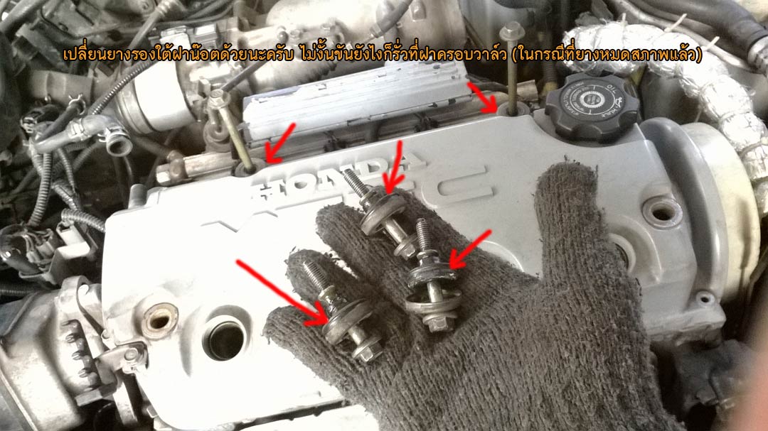

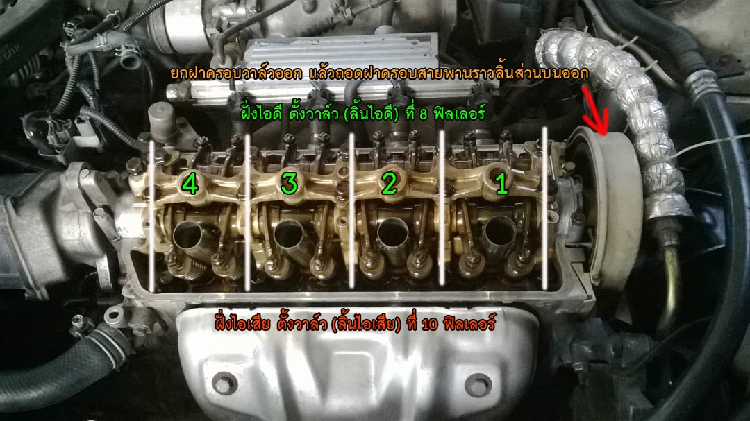

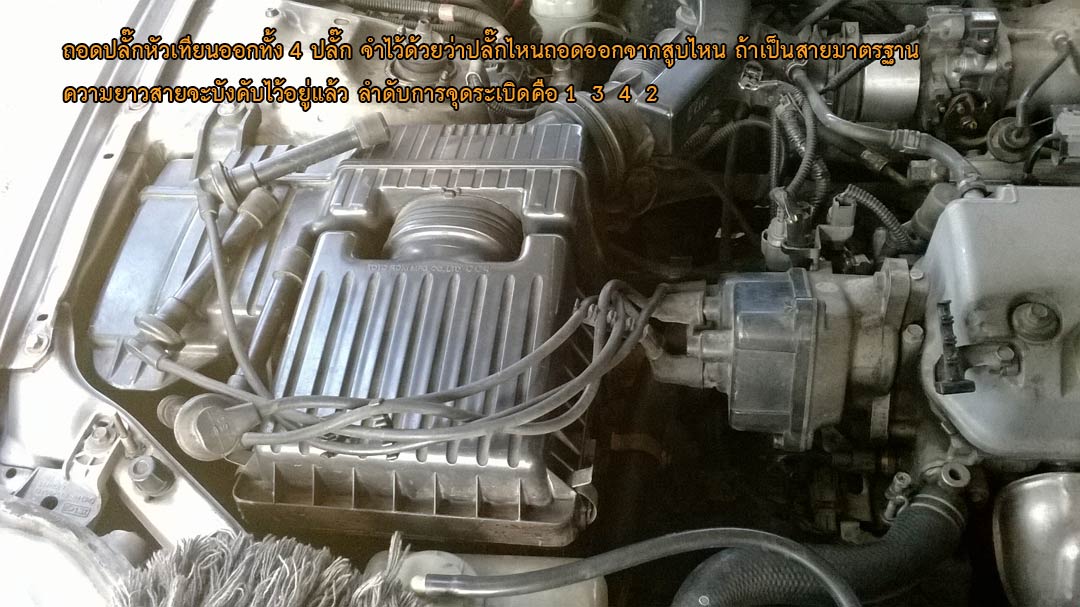

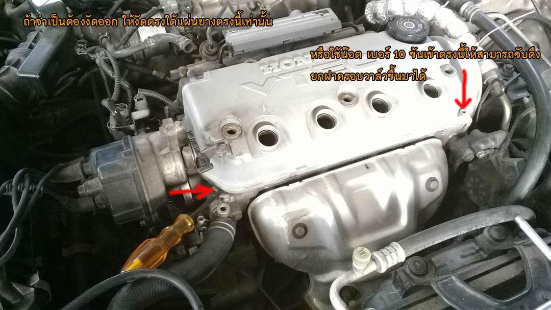

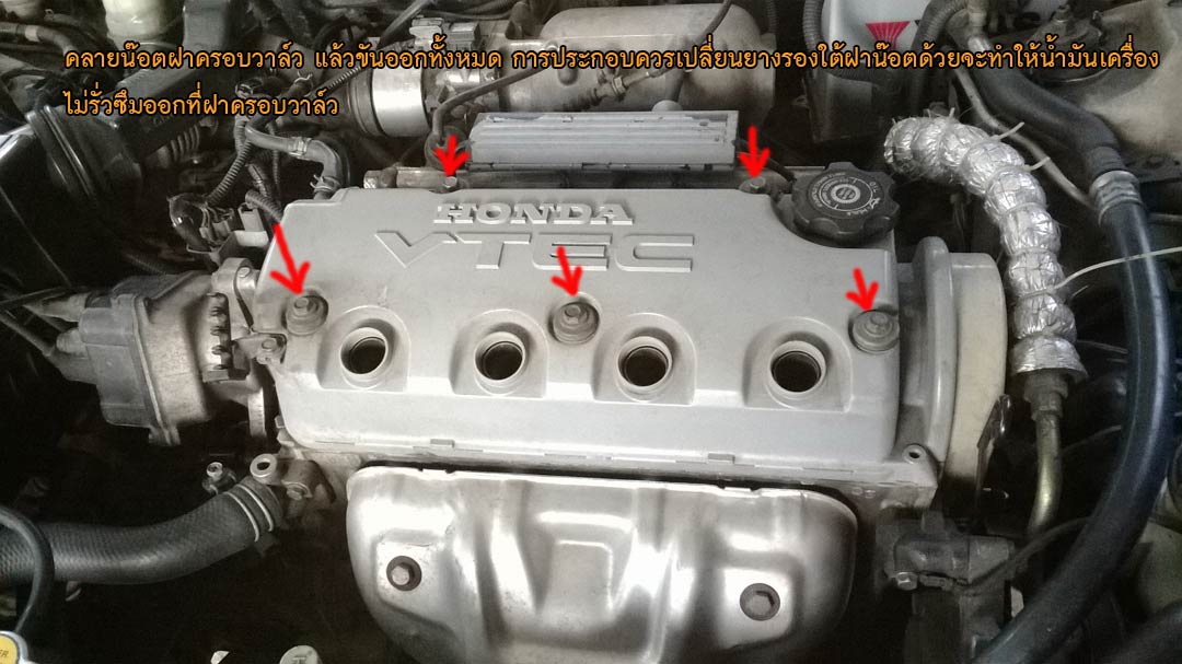

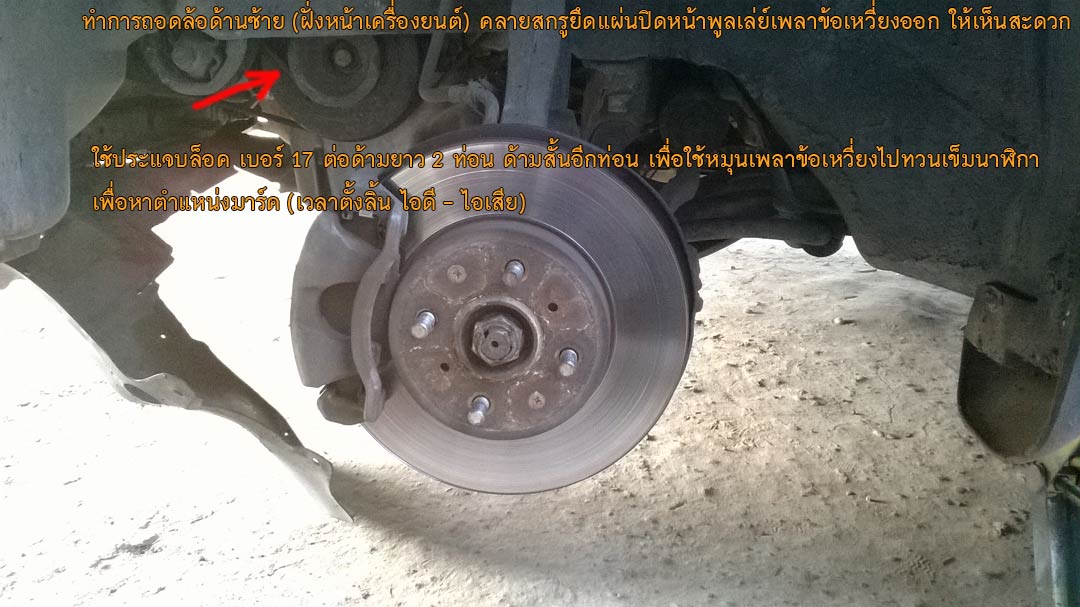

ตามภาพครับ
* v0001.jpg (106.36 KB, 1080x607 - ดู 25314 ครั้ง.)
* v0002.jpg (120.53 KB, 1080x607 - ดู 24790 ครั้ง.)
* v0003.jpg (99.01 KB, 1080x607 - ดู 24676 ครั้ง.)
* v0004.jpg (113.57 KB, 1080x607 - ดู 24529 ครั้ง.)
* v0005.jpg (108.5 KB, 1080x607 - ดู 24487 ครั้ง.)
* v0006.jpg (116.69 KB, 1080x607 - ดู 25728 ครั้ง.)

เสริมนิดนึงครับ   ถ้าไม่มีข้อต่อเพื่องจะหมุนมู่เล่  ยกล้อฝั่งมู่เล่ลอบพ้นพื้น  เข้าเกียร์ 5  แล้วหมุนล้อแทนใด้นะครับ

ผมก็ยกล้อลอยข้างนึงแล้วหันล้อเลี้ยวไปซ้ายสุด สอดบล็อกเข้าไปหมุนพูเล่ได้เลยครับ
วิธีนี้ใช้กับเกียร์ ออโต้ได้ป่ะครับ ผมลองแล้วมันไม่ได้น่ะ ครับ มันหมุนไม่ไป ลองทุกDเลย
ผมว่ามันคงหนักทอร์คน่ะครับ เลยหมุนไม่ไป

สุดยอดเลย ละเอียดดีครับ ของผมมือไม่ค่อยนิ่งจะใช้ feeler gauge 3 ใบช่วยโดยใบหนาต้องสอดไม่เข้า ใบบางต้องสอดเข้าครับ
* exhaust 0.23-0.27.jpg (111.91 KB, 461x768 - ดู 20745 ครั้ง.)
* intake 0.18-0.22.jpg (113.64 KB, 519x864 - ดู 20520 ครั้ง.)

จังหวะอัดคือ วาล์วทั้งฝั่งไอดี และไอเสียปิดสนิททั้ง 4 ตัว ถ้าโยกดูจะต้องมีระยะโยกดูได้ ระยะที่ว่านี้คือระยะที่เราสอดแผ่นวัดเข้าไปนั่นแหละ ส่วนจังหวะโอเวอร์แล็ปคือ จังหวะที่ไอเสียเปิดเพื่อไล่ไอเสียออกพอมันกำลังจะปิดแต่ยังปิดไม่สนิท ไอดีเปิดแทรกเข้ามาไล่ไอเสียส่วนที่เหลือออกไปอีกนิดหนึ่งแล้วไอเสียก็ปิดสนิท ไอดีก็เปิดไปเรื่อยๆจนมาเป็นจังหวะอัด มันเร็วมาก แต่ถ้าสูบ 4 แล็ป สูบ 1 จะอัดเสมอ การดูว่าโอเวอร์แล็ปคือ วาล์วไอดีเริ่มกดลงนิดเดียว จะโยกดูระยะฟรีไม่ได้แล้ว นั่นแหละคือจังหวะโอเวอร์แล็ป  ส่วนค่าวาล์วเครื่องตัวนั้นผมไม่มีครับ ถ้าหาไม่ได้ก็ลองใช้ค่านี้ดูครับ 8 กับ 10 หรือถ้าไม่ได้ก็มักจะอยู่ราวๆ 10 กับ 12 ครับ คงไม่น่าจะห่างมากกว่านี้แล้วมั้ง
Sitti2519
กระทู้: 3,352
« ตอบ #37 เมื่อ: 22 มีนาคม 2014, 08:07:56 »
การตั้งตั้งทั้งไอดี ไอเสียไปคราวเดียวกันครับ จะได้เสร็จไปคราวเดียวเลย ไอดี 8 ไอเสีย 10 แสร็จแล้วก็ไปตั้งสูบใหม่ ไล่ตามนี้ 1 3 4 2 คราวเดียวจบ
