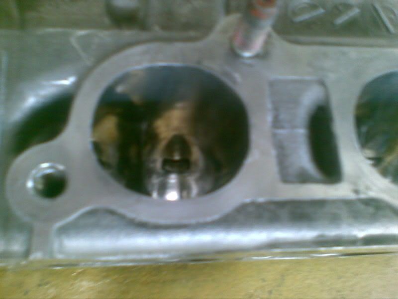

หลังจากระเบิดขยายแล้ว ก็ขัดลื่น พอรทไอดี และไอเสีย ในรูปเป็น พอรทของฝั่งไอเสีย

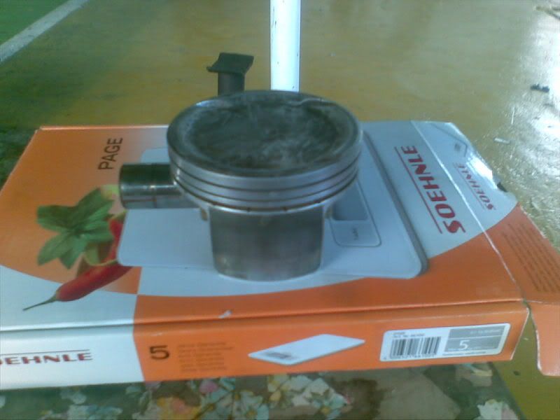

« ตอบ #43 เมื่อ: 21 ธันวาคม 2008, 22:42:01 »
มาดูลูกสูบกันต่อ ของเดิม หน้าตาแบบนี้
แต่ไหนๆก็ทำแล้ว ก็เลยเอาวะ หาลุกใหม่ เพิ่มกำลังอัด อีกนิดนึง

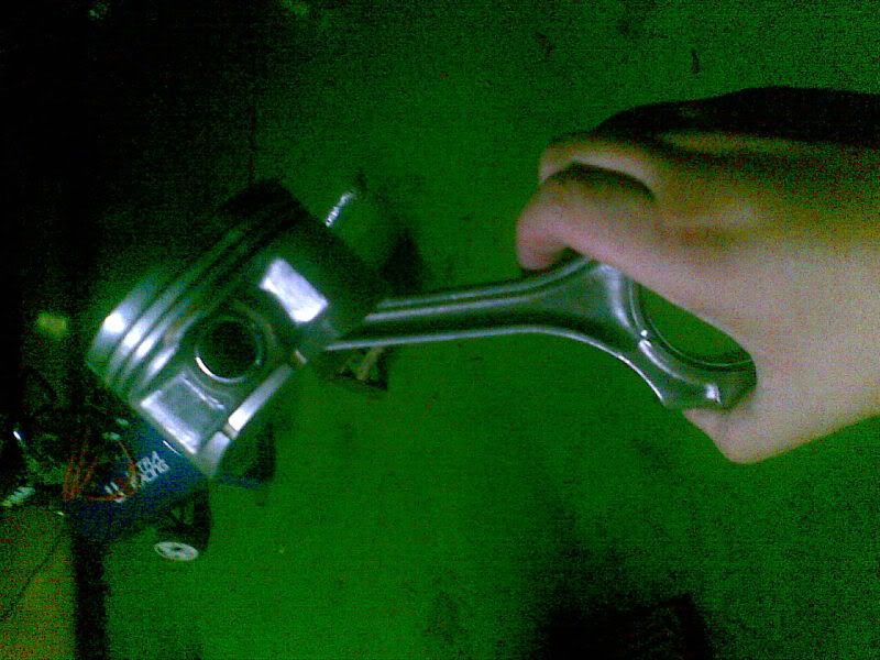

« ตอบ #44 เมื่อ: 21 ธันวาคม 2008, 22:43:14 »
จากนั้นก็ทำการแก้สลัก สูบ เพื่อให้ใส่ได้ แล้วก้เจียรแต่งลดน้ำหนักนิดหน่อย
แล้วจึงนำมาบาลานส์ ใหม่ด้วยคัรบ
