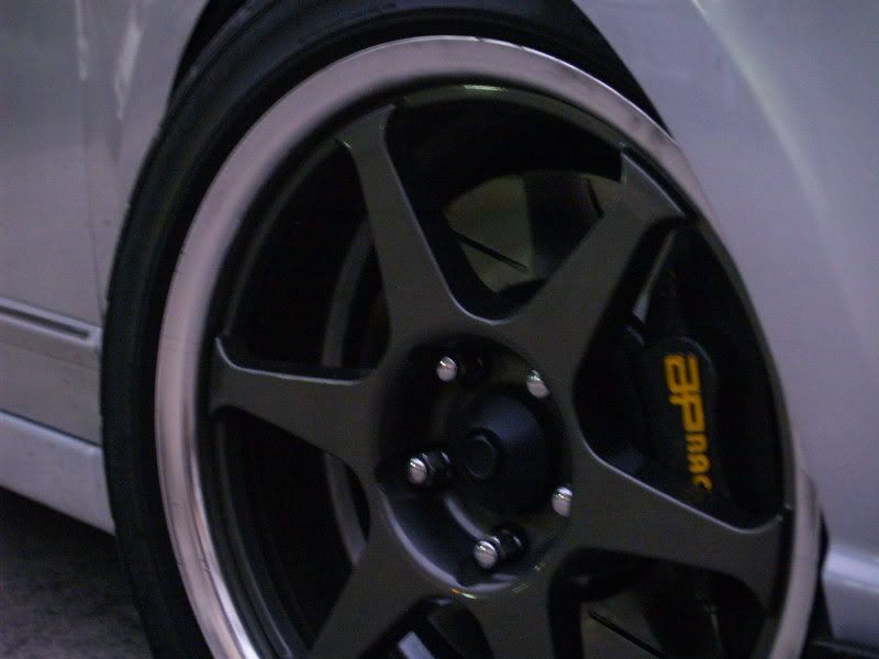

AP Racing CP 6600 Caliper

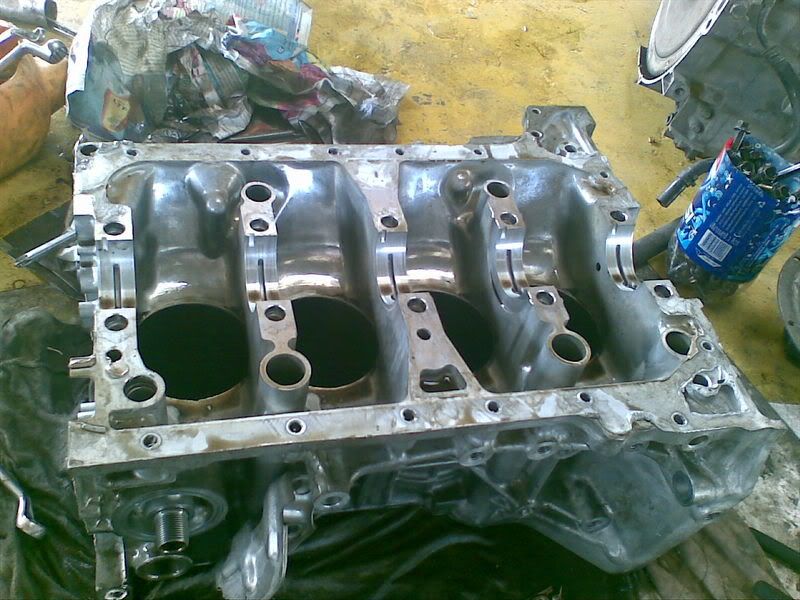

สืบเนื่องจาก ไม่นานมานี้ รถผมได้เอาเครื่อง 2.4 (K24a จาก Accord Euro)
มาใส่ลงไป ชนเกียรเดิม + กล่อง E manage ultimate
ผมเองมีความรู้สึกว่ารถมันวิ่งไม่ดีเท่าที่ควรเลย ทางผมเลยเอารถไปให้ จุนกล่องใหม่ เพื่อดูความผิดพลาด
หลังจากจูนกล่องใหม่แล้ว แก้จั้มเปอรบางตัวในกล่องซึ่งเซ้ทมาผิดในตอนแรก แรงม้าบนไดโน มันยังแย่อย่างชัดเจน
ซึ่งพี่เค้าได้แนะนำให้เอาเครื่องไปเช้ก ซึ่งคิดว่า เครื่องน่าจะมีปัญหา
หลังจากนั้น เนื่องจากผมไม่ค่อยมีเวลา เลยทนใช้มาระยะนึง ก็พบปัญหาใหม่ว่า รถ น้ำมันเครื่องหาย
ซึ่ง มันหายไปน่ากลัวมาก
จากน้ำมันเครื่องที่มันมีถึง 5 ลิตร ถ่ายมาเหลื่อจิงๆ แค่ 2ลิตรกว่าๆเอง
ล่าสุดผมเลยให้อู่รุ่นพี่ผม ช่วยรื้อเครื่องมาดูทั้งตัวเลยว่ามันเกิดอะไร

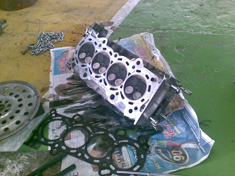

ตอนที่รื้อนะครับ นี้คือท่อนล่าง
ส่วนฝาสูบหน้าตามันเป้นแบบนี้
Tuimmr
Tui H.I.D
กระทู้: 22
« ตอบ #37 เมื่อ: 21 ธันวาคม 2008, 22:19:34 »
เครื่องตัวนี้ ปรากฎว่าได้ถูกรื้อมาแล้วครั้งนึง
( ตรงนี้ขอพูดก่อนนะครับ ว่าผมไม่ได้ว่าเจ้าของเครื่องเก่า หรือ อู่ที่ผมไปวางมาตอนแรกนะ
เพระผมเองไม่รู้ว่า มันเกิดอะไรขึ่นมา ใครรื้อเครื่องอะไรพวกนี้ ซึ่งผมเองพูดได้คำเดียวว่า ซวยครับ)
สิ่งที่พบว่าเป้นปัญหาคือ แหวนลูกสูบ ที่ประกอปอย่างมั่วมาก gab ของแหวนได้ใส่เข้าไปผิด
ซึ่งตรงนี้ทำให้เกิดปัญหากำลังอัดเครื่อง รั่ว และ กินน้ำมันเครื่องอย่างที่ได้พูดในข้างต้น
นอกจากนี้ยังพบว่า ก้านสูบ ของสูบสอง น่าจะเคยมีการเปลี่ยนมาแล้วครั้งนึง
เพราะดูจาก เบอร ของก้าน ซึ่ง ไม่ตรงกับของสูบ 1,3และ 4
นอกจากนี้ยังพบรอยตอก mark บนก้าน เวลาช่างรื้อมา จะทำรอยไว้กันลืมว่า
ก้านนี้มาจากสูบไหน (จากรูปดูที่ก้าน จะเห้นรอย ขีดเล้กๆบนก้านสูบ นะครับ อาจจะไม่ชัดมากนะ ครับ)
รอย มารค์ที่ก้านสูบครับ
