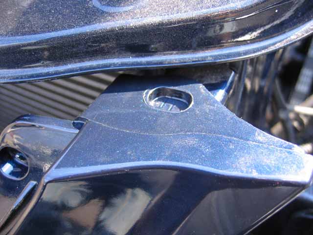

« ตอบ #5 เมื่อ: 27 กันยายน 2012, 18:37:47 »
ถ้าจะเปลี่ยนแต่กันชนหน้าจาก96 เป็นของ99 โดยไม่แปลง lev ทำได้ครับ เปลี่ยนแต่กันชนหน้าอย่างเดียว แต่ต้องแปลงหูยึดใหม่

thanawat6
กระทู้: 3,230
« ตอบ #7 เมื่อ: 27 กันยายน 2012, 21:55:37 »
เอาชัด ๆ ใกล้ ๆ อีกชักรูป

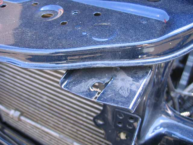

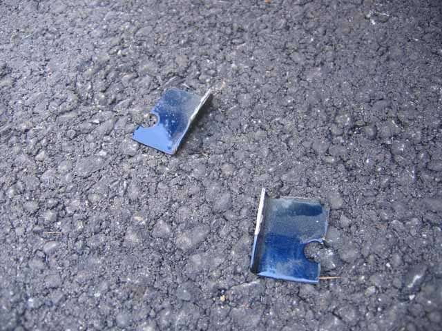

thanawat6
กระทู้: 3,230
« ตอบ #9 เมื่อ: 28 กันยายน 2012, 12:41:23 »
ตัดแล้วเจาะตรงข้าง ๆ กระจังหน้าทั้งสองขัาง เพราะรูไม่ตรงกัน

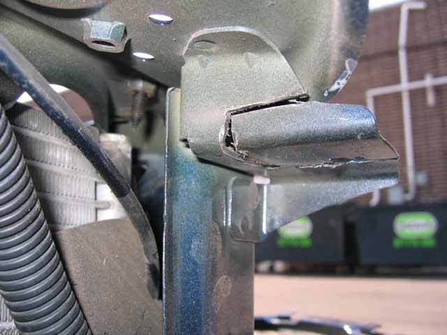

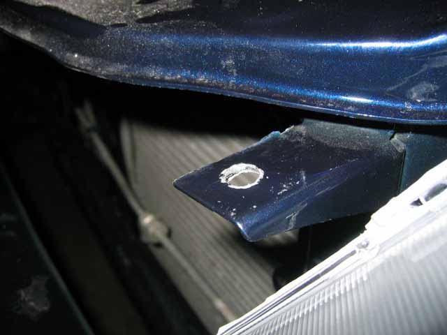

thanawat6
กระทู้: 3,230
« ตอบ #11 เมื่อ: 28 กันยายน 2012, 20:31:28 »
* CIMG1348.jpg (47.81 KB, 640x482 - ดู 2293 ครั้ง.)

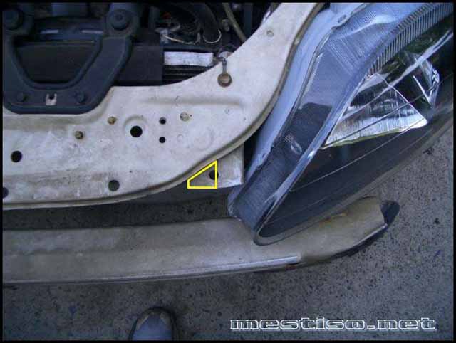

chawanrat chu
กระทู้: 512
« ตอบ #19 เมื่อ: 29 กันยายน 2012, 13:43:17 »
รบกวนอีกรอบนะครับ ตรงเนื้อที่สี่เหลี่ยมสีแดงถ้าเป็น99มันจะมีนิดเดียวแต่ของพี่ทำมันเท่ากับ96ตรงนี้พี่ทำอย่างไรครับ

thanawat6
กระทู้: 3,230
« ตอบ #20 เมื่อ: 29 กันยายน 2012, 15:21:00 »
ขอมูลเป็นของเว็ปนอกครับ
ในรูปน่าจะใช้กระจัง 96 แล้วเชื่อมพลาสติกเพิ่ม ส่วนราคาคงต้องให้ร้านประเมิลครับ

thanawat6
กระทู้: 3,230
« ตอบ #23 เมื่อ: 29 กันยายน 2012, 20:48:44 »
ตรงนี้ไม่น่ามีปัญหาเท่าไหร่ เพราะถ้าเป็นกันชน lev และก็กระจัง lev ด้วยกระจังมันกว้างกว่ากระจัง 96 อยู่แล้ว
