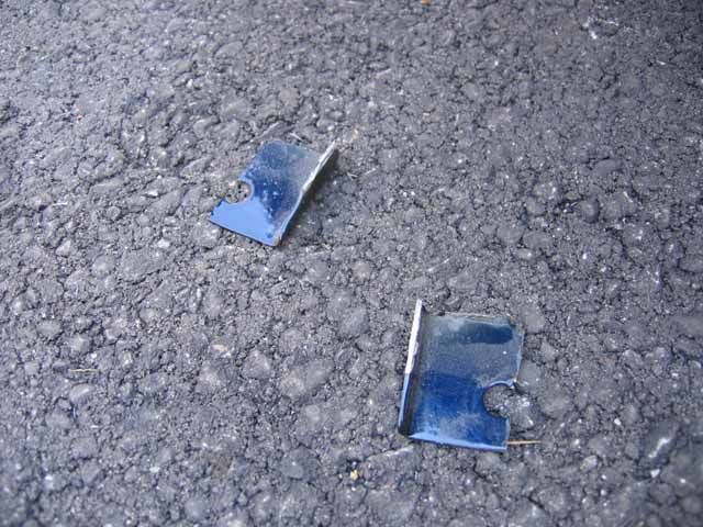

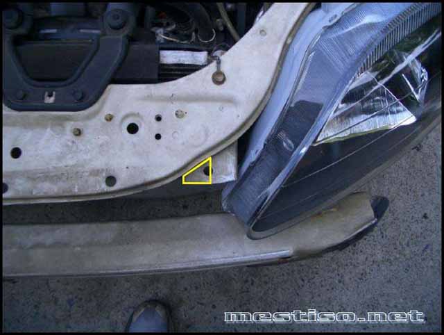

« ตอบ #5 เมื่อ: 27 กันยายน 2012, 18:37:47 »
ถ้าจะเปลี่ยนแต่กันชนหน้าจาก96 เป็นของ99 โดยไม่แปลง lev ทำได้ครับ เปลี่ยนแต่กันชนหน้าอย่างเดียว แต่ต้องแปลงหูยึดใหม่

thanawat6
กระทู้: 3,230
« ตอบ #7 เมื่อ: 27 กันยายน 2012, 21:55:37 »
เอาชัด ๆ ใกล้ ๆ อีกชักรูป

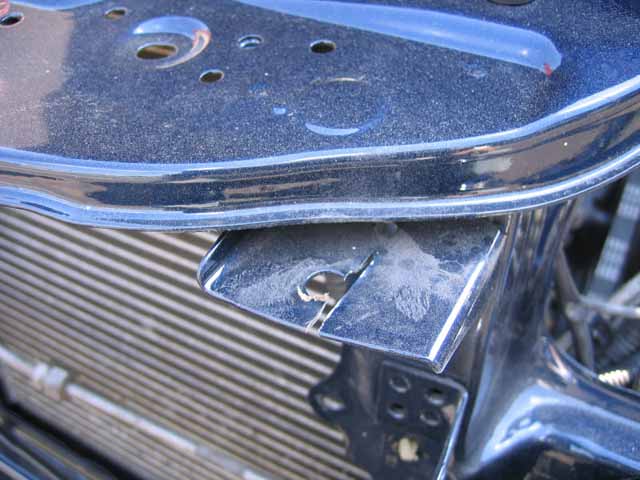

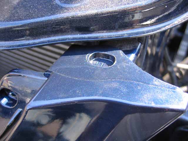

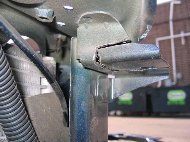

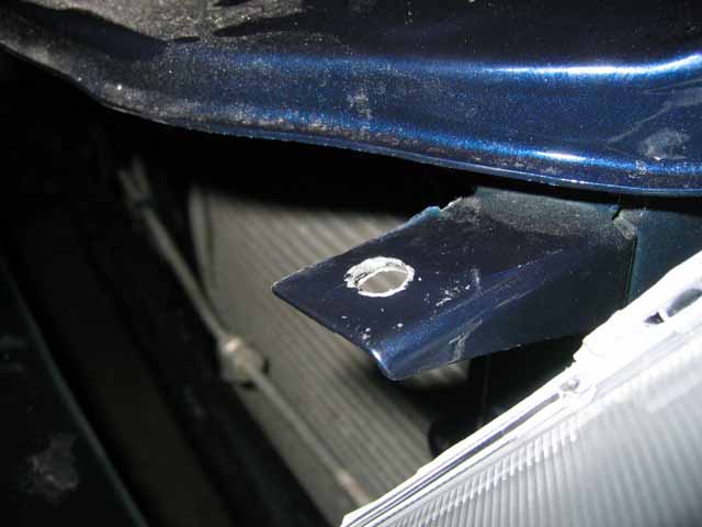

thanawat6
กระทู้: 3,230
« ตอบ #9 เมื่อ: 28 กันยายน 2012, 12:41:23 »
ตัดแล้วเจาะตรงข้าง ๆ กระจังหน้าทั้งสองขัาง เพราะรูไม่ตรงกัน

« ตอบ #11 เมื่อ: 28 กันยายน 2012, 20:31:28 »
* CIMG1348.jpg (47.81 KB, 640x482 - ดู 2370 ครั้ง.)
* 1.jpg (58.2 KB, 640x480 - ดู 2389 ครั้ง.)
* 2.jpg (47.84 KB, 640x480 - ดู 2354 ครั้ง.)
* 3.jpg (79.8 KB, 640x480 - ดู 2316 ครั้ง.)
* 4.jpg (53.54 KB, 640x480 - ดู 2350 ครั้ง.)
* 5.jpg (39.22 KB, 640x480 - ดู 2320 ครั้ง.)
chawanrat chu
