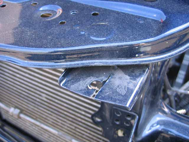

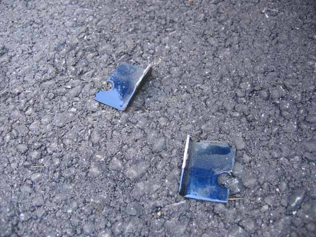

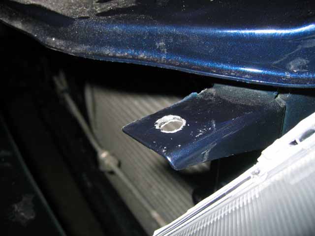

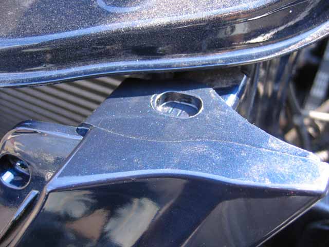

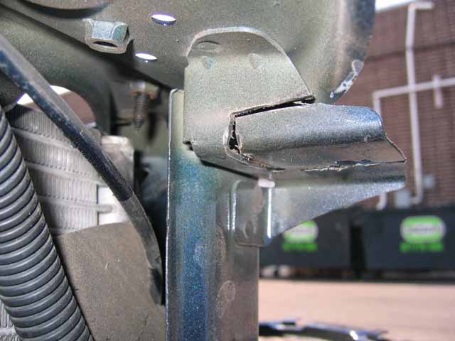

ตัดแล้วเจาะตรงข้าง ๆ กระจังหน้าทั้งสองขัาง เพราะรูไม่ตรงกัน

« ตอบ #11 เมื่อ: 28 กันยายน 2012, 20:31:28 »
* CIMG1348.jpg (47.81 KB, 640x482 - ดู 2378 ครั้ง.)
* 1.jpg (58.2 KB, 640x480 - ดู 2398 ครั้ง.)
* 2.jpg (47.84 KB, 640x480 - ดู 2367 ครั้ง.)
* 3.jpg (79.8 KB, 640x480 - ดู 2325 ครั้ง.)
* 4.jpg (53.54 KB, 640x480 - ดู 2360 ครั้ง.)
* 5.jpg (39.22 KB, 640x480 - ดู 2330 ครั้ง.)

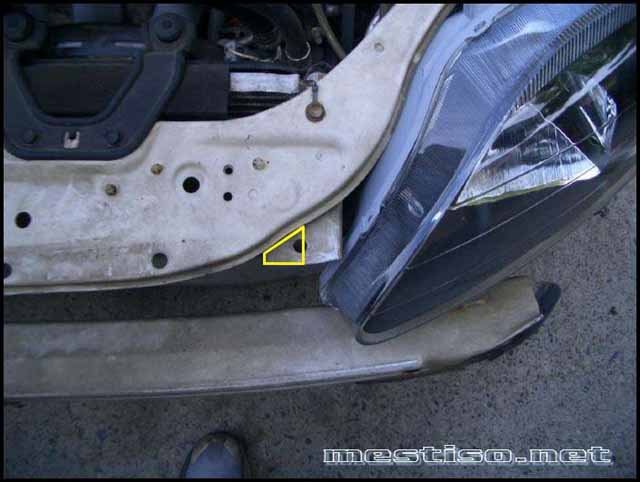

กระจังหน้า LEV กว้างกว่า 96 นี่ครับ
ใครมีกันชน 99 ลองใส่เทียบดูก่อนตัดทำจริงครับ
ของจะได้ไม่เสีย

รบกวนอีกรอบนะครับ ตรงเนื้อที่สี่เหลี่ยมสีแดงถ้าเป็น99มันจะมีนิดเดียวแต่ของพี่ทำมันเท่ากับ96ตรงนี้พี่ทำอย่างไรครับ
* image.jpg (8.61 KB, 142x132 - ดู 2228 ครั้ง.)
thanawat6
กระทู้: 3,230
« ตอบ #20 เมื่อ: 29 กันยายน 2012, 15:21:00 »
ขอมูลเป็นของเว็ปนอกครับ
ในรูปน่าจะใช้กระจัง 96 แล้วเชื่อมพลาสติกเพิ่ม ส่วนราคาคงต้องให้ร้านประเมิลครับ
ตรงนี้ไม่น่ามีปัญหาเท่าไหร่ เพราะถ้าเป็นกันชน lev และก็กระจัง lev ด้วยกระจังมันกว้างกว่ากระจัง 96 อยู่แล้ว
แต่ปัญหาใหญ่น่าจะเป็นฝากระโปรงมากกว่าผมว่า
