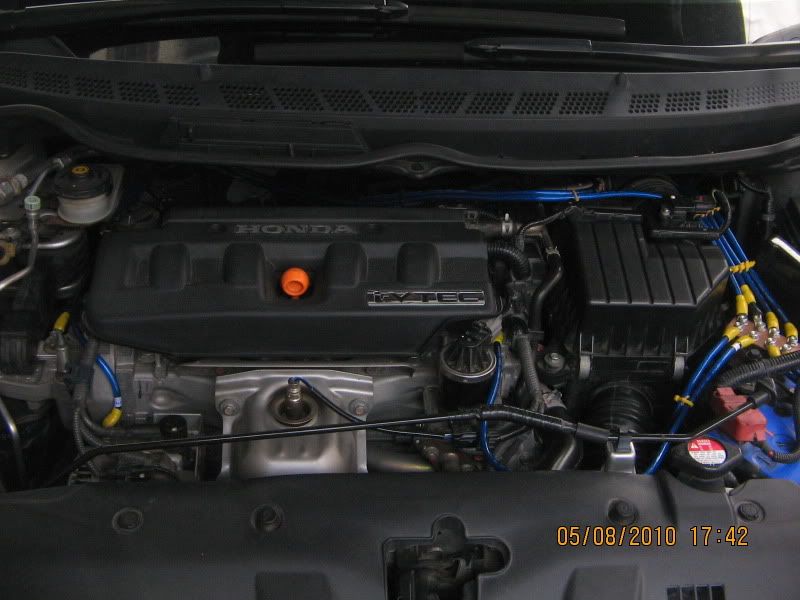

« ตอบ #13 เมื่อ: 29 กันยายน 2010, 16:45:08 »
ประมาณนี้ป่ะครับ

« ตอบ #14 เมื่อ: 29 กันยายน 2010, 17:09:36 »
        ถ้าพูดถึงหลักการ เดินสาย กราวด์ ก็ต้องสายต้องใหญ่ ความต้านทานต่ำๆ และ ระยะทางสั้นที่สุด
        ที่เขาเดินวนไป ซ้ายทีแล้วกลับมาขวาที หรืออ้อมไปรอบๆ แล้วค่อยกลับไปที่ ขั้ว บางทีก็ขั้วต่อเป็นอลูมิเนีย ชุบอโนได นั้นเพื่อความสวยงามคับ มีผลกับจิตใจ คับ  ยิ้มเท่ห์  ยิ้มเท่ห์
