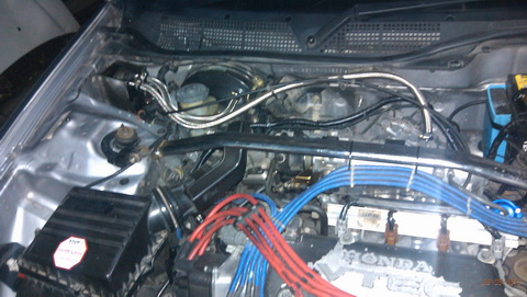

ติดตั้ง เรคกุเรจ ปรับปรับแรงดัน  และ เกจ วัดแรงดันน้ำมัน มาครับ

สัมผัสได้ ถึงความแรง แรงขึ้นมากครับ  จี๊ด มาก เสียง แน่น
1. กล่องเพิ่มไฟจุดระเบิด ปรับองศา จุดระเบิดใหม่ ยังไม่ได้ไปโมกล่องใหม่เลย
2.กลองเลส เฮอริเคน ใช้ฟองน้ำช่วยกลองและหน่วงอากาศ (เหตุผลของ map sensor)
3.หัวฉีด vvti 250 cc
4.Reguregetor ปรับแรงดัน ที่ 3 bar ยิ้มเท่ห์ ยิ้มเท่ห์ ยิ้มเท่ห์ โกรธ

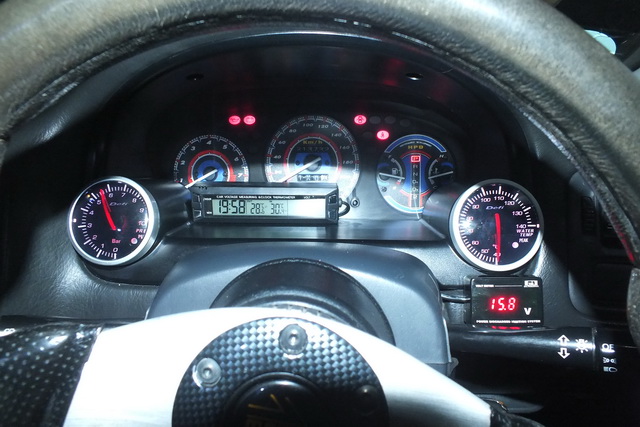

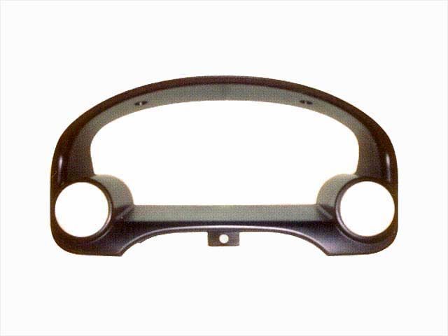

กรอบไมล์ เกจ 52 มิล โกรธ โกรธ โกรธ โกรธ
* ek 96-99.jpg (19.03 KB, 640x480 - ดู 2820 ครั้ง.)
Thanks: ,
phechy
กระทู้: 303
« ตอบ #250 เมื่อ: 06 ตุลาคม 2012, 20:29:02 »
กรอบไมล์ เกจ 52 มิล โกรธ โกรธ โกรธ โกรธ ทะลวงให้เป็น 60 mm. ยิ้มกว้างๆ
