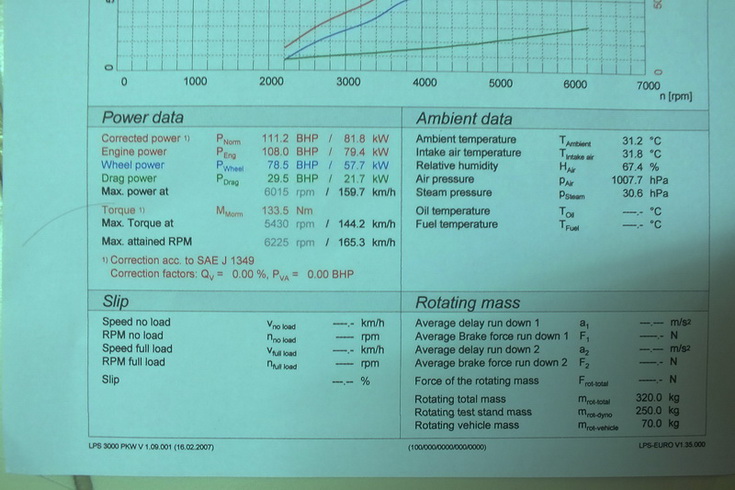

 โกรธ  อารมย์ เสียที่สุด ในรอบปี วันนี้ไป Test car ศรีนครินทร์  วัดแรงม้าแรงบิด ผลออกมาเศร้ามาก ทำมัยมันน้อยขนาดนี้ ใหนบอกกันว่า d16y4 มัน 120 ม้า ผมทำไปเยอะเลยมันวัดได้  111 ม้าเอง งะ ตามรูบ ดูๆงง มาด
ที่ Test car เขาบอกว่า เพราะเราใช้แกสโซฮอลล์ 91 ม้าเลยหาย จิงดิ  ร้องไห้   ผมเห็นบางที่เขาบอกว่า D16y4 มันมีแค่ 115 ม้าเองครับ น่าจะจริง  แต่ทำไปเยอะ แล้วทำมัยมันได้แค่นี้  หรือ Dyno test ของเขาจะแข็งเหมือนที่ เพื่อนๆในเน็ตเขาเตือนไว้ ว่าที่นี่แข็ง หรือ ม้าจากโรงงานเขา  วัด กันที่ ฟลายวิลล์  งงละ หมดอารม์แต่งเพิ่มเลย แต่ก็ด็ อย่างน้อยมันก็ทำให้ผมรู้ว่า รถเราเหยียบได้เกิน  200 km ที่
7000 รอบ กล่องจะตัด  ใครพอมีความรู้ ช่วยอธิาบตัวเลขในรูปหน่อยครับ
 จารย์ Regis  ช่วย อธิบาย ตัวเลขหน่อยครับ  ขยิบตา ฮืม ตกใจ

« ตอบ #207 เมื่อ: 31 สิงหาคม 2012, 20:40:06 »
ขยายรูป
* DSCF401044.jpg (127.26 KB, 533x800 - ดู 1040 ครั้ง.)
Thanks: ,

ขยายรูป
Code D16A3
Displacement 1590
Power 118 @ 6500
Torque 103 @ 5500
Compression 9.5:1
Bore 75
Stroke 90
Cam Design dohc
VTEC? no
OBD 0
Production 1988-1989 Integra
Code D16Y5
Displacement 1590
Power 115@6200
Torque 104@5400
Compression 9.4:1
Bore 75
Stroke 90
Cam Design sohc
VTEC? yes
OBD 2
Production 1996-2000 Civic HX
Code D16Y8
Displacement 1590
Power 127@6600
Torque 107@5500
Compression 9.6:1
Bore 0
Stroke 0
Cam Design sohc
VTEC? yes
OBD 2
Production 1996-2000 Civic EX
D16Y4
* Found in:
o 1996-2000 Civic i ES (Turkey-Turkiye-Techturkey)
o 1996-2000 Civic CXi,GL,GLi (New Zealand,Australia)
o Displacement : 1,590 cc
o Bore and Stroke : 75 mm × 90 mm (3.0 in × 3.5 in)
o Compression : 9.4:1
o Power : 120 hp (88.0 kW) @ 6400 rpm
o Torque : 144 nm / 5000rpm
o Redline : 6800 rpm
o Rev-limiter: 7200 rpm
o Fuel Control : OBD-2 MPFI
o Head Code : P2A-2
o ECU Code : P2K
o Rod /Stroke Ratio : 1.52
o Rod Length : 152 mm
o Deck Height : 212
o Gear Ratios:
1st 3.250 2nd 1.909 3rd 1.250 4th 0.909 5th 0.702 rev 3.153 final 4.058
 8)ไม่ค่อยมีข้อมูล D16y4 เลย แต่แรงบิต น่าจะมากอยู่ 133.5 ที่ 5430 รอบ   ฮืม
* DSCF40124.jpg (124.16 KB, 735x490 - ดู 1112 ครั้ง.)
« แก้ไขครั้งสุดท้าย: 31 สิงหาคม 2012, 21:37:08 โดย phechy » บันทึกการเข้า

« ตอบ #209 เมื่อ: 31 สิงหาคม 2012, 23:14:30 »
เอ๊ะเหมือนมีใครบ่นถึง ยิงฟันยิ้ม ยิงฟันยิ้ม ยิงฟันยิ้ม
คือแบบนี้ครับตัวเลขแรงม้าที่เราเห็นในสเป็คเครื่องยนต์ ตามโบชัวต่างๆที่ตาม manual จะเป็นตัวเลขที่วัดโดยการใช้ Engine Dyno เอาเครื่องยนต์มาวางบนแท่นวัด วัดมาจากล้อช่วยแรงหรือฟลายวีล  พอเรามาวัดด้วย Chassis dyno  แบบที่เอารถทั้งคันขึ้นไปบนล้อกลิ้งๆ  แรงม้าที่ได้ก็จะลดลงจากตัวเลขที่วัดจากฟลายวีล เป็นเปอร์เซ็นเท่าไหร่ผมจะตัวเลขไม่ได้  กำลังที่หายไปก็หายไปกับระบบส่งกำลัง เช่น คลัส เกียร์ เฟืองท้าย แทรคชั่นของยาง พวกนี้ครับ  ยิ้มเท่ห์ ยิ้มเท่ห์
ส่วนตัวเลขทั้งสี่ตัว ผมจะมาขยายให้ฟังอีกครั้งรับ คืนนี้ง่วง ยิงฟันยิ้ม
« แก้ไขครั้งสุดท้าย: 31 สิงหาคม 2012, 23:17:27 โดย Regis100 » บันทึกการเข้า

จารย์ดูที่ปมวัดมาแล้วเป็นงัยบ้างครับช่วยวิจารหน่อย มันรู้สึกขัดแย้งในเวลาขับขี่ มันน่าจะดีกว่านี้ อะครับ แย่สุดๆ ร้องไห้
Thanks: ,
« ตอบ #211 เมื่อ: 31 สิงหาคม 2012, 23:24:01 »
นอกจากแรงม้าแล้วยังมีเรื่องของแรงบิดอีก
ที่ว่าขัดแย้ง นี่รู้สึกแบบไหนครับ พอได้ขับคิดว่าตัวเลขมันน่าจะดีกว่านี้ใช่ไม๊ครับ ลังเล ลังเล
ฝ
ใช่ครับ เว ลาเหยียบมันก็ขึ้นดีและเร็ว แต่วัดแล้วม้ากับน้อย แต่เห็นTest carเขาบอกว่าต้นดี ดูตัวเลขแล้า าD16y8แค่ 107เอง ตามสเปก ผม y4   เครื่องไทย ไม่น่าจะถึง 144 แต่วัดได้133.5 จารย์ ว่างัย ขอมูลผมผิดรึป่าวครับ
ตกลงที่ทำไปทั้งหมดไม่ได้ม้าเหรอครับ ได้แต่แรงบิด กำ

กำลังของรถเวลาวิ่ง ตั้งแต่ล้อเริ่มหมุนแรงบิดจะเป็นพระเอกในการแสดงพลังก่อนพอเริ่มหมุนได้ระดับนึงแรงม้าจึงมาเป็นพระเอกแทนแรงบิดจะเป็นพระรอง จังเกตุง่ายๆ กราฟแรงม้าทับกับแรงบิด แรงบิดจะขึ้นมาก่อนแรงม้าเสมอ    พูดง่ายๆคือรถที่วิ่งได้เร็วอัตตราเร่งดี ตีนปลายเท่ากัน ถ้าแรงม้าเท่ากัน รถที่แรงบิดมากกว่าจะอัตราเร่งดีกว่า และอัตราเร่งแซงก็จะดีกว่า
สังเกตุรถที่มีแรงบิดดีๆเช่นพวกกระบะดีเซลเทอร์โบ อัตตราเร่งแซงจะดีมาก ตีนปลายอาจจะเป็นรองรถเก๋งใหญ่ๆเล็กน้อย อะไรประมาณนี้ครับ ยิ้มเท่ห์
สงสัยต้องลงกล่อง uniship  แต่่มันจะได้ม้า หรือบิดอ่ะ 28000 เอาเรื่องอยู่่  ทำมาทั่้งหมดไม่ได้จะไปแข่งกะครัย แค่ขับไปส่งเมียทำงานครับ จุมพิต ยิงฟันยิ้ม
การจะได้แรงม้าหรือแรงบิด มันไม่ใช่แค่ทำกล่องเพิ่มลดไฟน้ำมันอะไรพวกนี้อย่างเดียว พื้นฐานที่สุดก็ติอแคมชาร์ฟครับ ยิ้มเท่ห์

กลางกับปลายดีขึ้นเพราะบริมาณน้ำมันแต่ไซเคิลมันมากขึ้น เป็นไปตามปกติของหัวขนาดใหญ่ขึ้น ยิ้มเท่ห์ ยิ้มเท่ห์
เรื่องต้น ส่งสัยต้องเอา Air changer ช่วย รู้สึกว่าถ้าเหยียบลึกและเร็ว น้ำมันจะหนาทำให้เปลืองเพื่อเค็นต้น น่าจะลองเพิ่มอากาศหลังไอดี สักประมาณที่  2500รอบเพื่อชดเชยต้นที่หายไป จารย์คิดว่างัย
บอกไม่ถูกครับเรื่องจูนนิ่งนี่มันละเอียด ลังเล ลังเล ลังเล ต้องปรับเวลาจ่ายน้ำมันให้สั้นลงครับช่วง openloop อ่ะ
ถ้างั้นคงตัองจบด้วย Unichip  โกรธ
