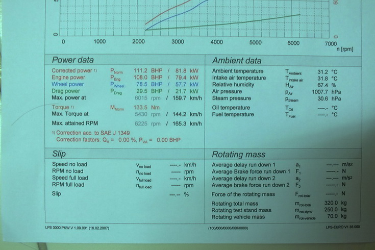

 โกรธ  อารมย์ เสียที่สุด ในรอบปี วันนี้ไป Test car ศรีนครินทร์  วัดแรงม้าแรงบิด ผลออกมาเศร้ามาก ทำมัยมันน้อยขนาดนี้ ใหนบอกกันว่า d16y4 มัน 120 ม้า ผมทำไปเยอะเลยมันวัดได้  111 ม้าเอง งะ ตามรูบ ดูๆงง มาด
ที่ Test car เขาบอกว่า เพราะเราใช้แกสโซฮอลล์ 91 ม้าเลยหาย จิงดิ  ร้องไห้   ผมเห็นบางที่เขาบอกว่า D16y4 มันมีแค่ 115 ม้าเองครับ น่าจะจริง  แต่ทำไปเยอะ แล้วทำมัยมันได้แค่นี้  หรือ Dyno test ของเขาจะแข็งเหมือนที่ เพื่อนๆในเน็ตเขาเตือนไว้ ว่าที่นี่แข็ง หรือ ม้าจากโรงงานเขา  วัด กันที่ ฟลายวิลล์  งงละ หมดอารม์แต่งเพิ่มเลย แต่ก็ด็ อย่างน้อยมันก็ทำให้ผมรู้ว่า รถเราเหยียบได้เกิน  200 km ที่
7000 รอบ กล่องจะตัด  ใครพอมีความรู้ ช่วยอธิาบตัวเลขในรูปหน่อยครับ
 จารย์ Regis  ช่วย อธิบาย ตัวเลขหน่อยครับ  ขยิบตา ฮืม ตกใจ

« ตอบ #207 เมื่อ: 31 สิงหาคม 2012, 20:40:06 »
ขยายรูป
* DSCF401044.jpg (127.26 KB, 533x800 - ดู 1026 ครั้ง.)
Thanks: ,

« ตอบ #209 เมื่อ: 31 สิงหาคม 2012, 23:14:30 »
เอ๊ะเหมือนมีใครบ่นถึง ยิงฟันยิ้ม ยิงฟันยิ้ม ยิงฟันยิ้ม
คือแบบนี้ครับตัวเลขแรงม้าที่เราเห็นในสเป็คเครื่องยนต์ ตามโบชัวต่างๆที่ตาม manual จะเป็นตัวเลขที่วัดโดยการใช้ Engine Dyno เอาเครื่องยนต์มาวางบนแท่นวัด วัดมาจากล้อช่วยแรงหรือฟลายวีล  พอเรามาวัดด้วย Chassis dyno  แบบที่เอารถทั้งคันขึ้นไปบนล้อกลิ้งๆ  แรงม้าที่ได้ก็จะลดลงจากตัวเลขที่วัดจากฟลายวีล เป็นเปอร์เซ็นเท่าไหร่ผมจะตัวเลขไม่ได้  กำลังที่หายไปก็หายไปกับระบบส่งกำลัง เช่น คลัส เกียร์ เฟืองท้าย แทรคชั่นของยาง พวกนี้ครับ  ยิ้มเท่ห์ ยิ้มเท่ห์
ส่วนตัวเลขทั้งสี่ตัว ผมจะมาขยายให้ฟังอีกครั้งรับ คืนนี้ง่วง ยิงฟันยิ้ม

จารย์ดูที่ปมวัดมาแล้วเป็นงัยบ้างครับช่วยวิจารหน่อย มันรู้สึกขัดแย้งในเวลาขับขี่ มันน่าจะดีกว่านี้ อะครับ แย่สุดๆ ร้องไห้
Thanks: ,
« ตอบ #211 เมื่อ: 31 สิงหาคม 2012, 23:24:01 »
นอกจากแรงม้าแล้วยังมีเรื่องของแรงบิดอีก
ที่ว่าขัดแย้ง นี่รู้สึกแบบไหนครับ พอได้ขับคิดว่าตัวเลขมันน่าจะดีกว่านี้ใช่ไม๊ครับ ลังเล ลังเล
phechy
กระทู้: 303
« ตอบ #212 เมื่อ: 01 กันยายน 2012, 07:07:46 »
ฝ
ใช่ครับ เว ลาเหยียบมันก็ขึ้นดีและเร็ว แต่วัดแล้วม้ากับน้อย แต่เห็นTest carเขาบอกว่าต้นดี ดูตัวเลขแล้า าD16y8แค่ 107เอง ตามสเปก ผม y4   เครื่องไทย ไม่น่าจะถึง 144 แต่วัดได้133.5 จารย์ ว่างัย ขอมูลผมผิดรึป่าวครับ
ตกลงที่ทำไปทั้งหมดไม่ได้ม้าเหรอครับ ได้แต่แรงบิด กำ
« แก้ไขครั้งสุดท้าย: 01 กันยายน 2012, 07:15:18 โดย phechy » บันทึกการเข้า
Thanks: ,

กลางกับปลายดีขึ้นเพราะบริมาณน้ำมันแต่ไซเคิลมันมากขึ้น เป็นไปตามปกติของหัวขนาดใหญ่ขึ้น ยิ้มเท่ห์ ยิ้มเท่ห์
เรื่องต้น ส่งสัยต้องเอา Air changer ช่วย รู้สึกว่าถ้าเหยียบลึกและเร็ว น้ำมันจะหนาทำให้เปลืองเพื่อเค็นต้น น่าจะลองเพิ่มอากาศหลังไอดี สักประมาณที่  2500รอบเพื่อชดเชยต้นที่หายไป จารย์คิดว่างัย
บอกไม่ถูกครับเรื่องจูนนิ่งนี่มันละเอียด ลังเล ลังเล ลังเล ต้องปรับเวลาจ่ายน้ำมันให้สั้นลงครับช่วง openloop อ่ะ
ถ้างั้นคงตัองจบด้วย Unichip  โกรธ
