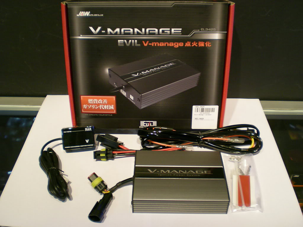

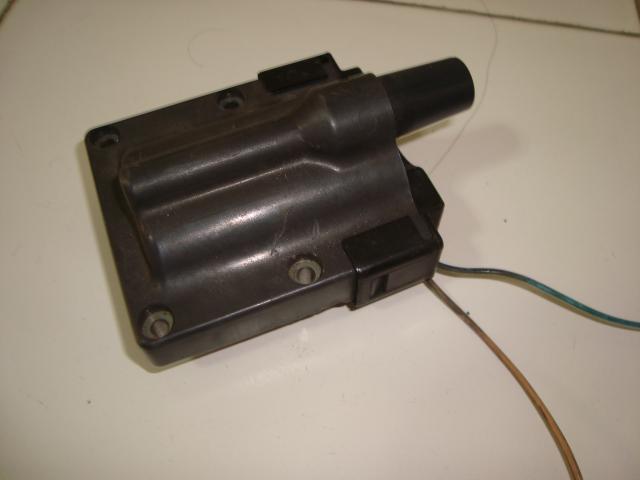

ใครมีความรู้เรื่องกล่องช่วยจุดระเบิด กับคอยโรตารี่ ติดแบบใหนดีกว่ากัน...ช่วยให้ความเห็นหน่อยครับ เศร้า เศร้า ขยิบตา
V-Manage Ignition Power System By EVIL (EL3425)
Model : EL3425-8
การจัดการระบบไฟจุดระเบิด V-Manage By EVIL(EL3425)  จ่ายไฟได้ถึง 16.5 V
EL-3425 V-Manage Ignition Power System
Features:
1.Increase output horsepower in low speed.
2.Increase fuel combustion efficiency,save fuel cconsumtion (ave 20% up)
   Ex. a 3.0 litter with full tank fuel can run more than 50km distance, i,e. 1 litter
   fuel can run more than 1.1-1.5km(varies by different car make and spec)
3.Enhance output horsepower and torque
4.Decrease carbon deposition and avold engine knocking
5.More sensitive behavior of the automotive throttle, it's faster in speed and easier to drive.
6.Increase the ignition accuracy by wave fillering. Prevent the plug back-fire
การจัดการระบบไฟจุดระเบิด V-จัดการ โดย EVIL(EL3425)
ระบบไฟจุดระเบิดที่มีจัดการ V EL-3425
คุณสมบัติ:
1.เพิ่มแรงม้าผลลัพธ์ในความเร็วต่ำ
2.เพิ่มประสิทธิภาพการเชื้อเพลิงเผาไหม้ใช้ ประหยัดเชื้อเพลิง cconsumtion (ave 20% อัพ)
เช่นแคร่ 3.0 กับเชื้อเพลิงเต็มถังสามารถเรียกใช้เกินกว่าระยะทาง 50 km, i อี 1 แคร่
เชื้อเพลิงสามารถเรียกใช้งานมากกว่า 1.1-km 1.5 (แตกต่างกัน โดยทำให้รถคันอื่นและข้อมูลจำเพาะ)
3 เพิ่มประสิทธิภาพผลผลิตแรงม้าและบิด
4.ลดชะลอร่างจากคาร์บอนและ avold เอนจิน knocking
พำนักอาศัยลักษณะอ่อนไหวมากการเค้นยานยนต์ ได้เร็วกว่าในความเร็ว และง่ายต่อการไดรฟ์
6.เพิ่มความแม่นยำในการจุดระเบิด โดยคลื่น fillering ป้องกันไม่ให้ย้อนกลับไฟไหม้จากปลั๊ก
แต่ถ้าเป็นคอยโรตารี่ไม่รู้ว่าตัวใหนแรงกว่ากัน แต่ที่สำคัญมันต้องเอาคอยเดิมออก

ราคามันเท่าไหรอ่ะ อันไหนถูเอาอันนั้น

ราคาพอกันครับ

ผมว่าเอาคอล์ยแยกดีกว่า ยิ้มกว้างๆ

จากรูปเหมือนมันใช้กับ ไดเร็คคอล์ย เลย  อายจัง อายจัง  ลังเล ลังเล ลังเล   แต่ถ้าต่อขั้นจากคอล์ยเดิมในจานจ่ายก็ไม่ยากครับ เดี๋ยววันจัน-พุธนี้ถ้าว่างจะดูให้ครับ อายจัง อายจัง
คู่มือมันเล่มใหญ่ไม๊ครับ ยิ้มเท่ห์ ยิ้มเท่ห์
จริงๆถ้าตามรูป ทั้งสอง  ตัดสายสีแดง เส้นที่มาจากชุดสาย เข้าสีเหลืองของกล่อง เส้นแดงที่เข้าคอล์ยต่อกับ สีส้ม ลังเล ลังเล ลังเล กราวก็ต่อปกติ
ขอบคุณครับจารย์ มันต่อได้หลายแบบครับ หลักการคือมันจะเพิ่มกระแสไฟเข้าคอยล์จาก 12เป็น 16 v เหมือนมันจะดรั้มจากไฟเดิมครับ เราต้องหาเส้นที่เป็นไฟเข้าคอยล์ 12 v  คงต้องไล่สายวัดโวล

มันมีไฟเลี้ยงด้วยครับ สายดำ แดงอีกชุดหนึ่ง
ไฟเลี้ยงก็ผ่านรีเลย์ เข้าแบต ใช้ไฟ on กุจแจสั่งรีเลย์
ต่อฟิวส์ด้วย

ลุยต่อเองเลย วัดสายเจอสายใหญ่สุดก่อนเข้าคอยล์ จัดกาการตัดเลยจั้มหัวต่อใหม่  รวมสายเหลืองไฟเข้ากับสายแดงไฟเลี้ยงเข้ากันเลยเพราะเปิดกุญแจแล้วไฟถึงจะมา อุตส่าซื้อสายไฟกับรีเรย์มาใหม่แต็ขี้เกียจเดินสายใม่ เสร็จเรีบยร้อย ไม่รู้ขับแล้วจะเป็นeอย่างรัย ยังไม่ได้ลองเลยครับ
ถ้าสตาทติดก็โอเคแล้วครับแต่ไฟเลี้ยงกล่องต่อผ่านฟิวส์นะครับ Safeๆ  ส่วนการวิ่งนั้นก็ต้องลองดู  ยิ้ม ยิ้ม ยิ้ม ยิ้ม

ก่อน สต๊าท ไฟจะอยู่ที่15.7v สต๊าทแล้วไฟจะอยู่ทีา 16.0v
เดี๋ยวนะ อันนี้วัดคร่มแบตหรือวัดตรงคอล์ยอ่ะ  ลังเล ลังเล ลังเล
คอยล์ครับจารย์

คอยล์ครับจารย์
อ้อ โอเคเลยงั้น ตัววัดนี่มากับชุดเลยไม๊ครับ อายจัง อายจัง
 Uni chip นี่ ของดีเลย  ยิ้ม ยิ้ม ยิ้ม
ใช่ครับมีรัยผิดปกติอะป่าวจารย์
