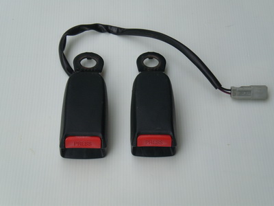

เจ กล่อง 91 มันอย่ตรงไหน และตรงตัวล็อคเข็มขัดต้องเพิ่มสวิทช์หรือเซนเซอร์หรือเปล่า อายจัง อายจัง ลังเล
กล่อง91 อยู่หลังแผงฟิวส์ในรถ  ตัวล๊อคเข็มขัดก็ต้องเปลี่ยนของตัวนอกที่มีสวิซอยู่ในตัวมีสายออกมา 2 เส้น
   คือต้องเปลี่ยนไปใช้ตัวนอกทั้งคู่  กล่อง91 เห็นขายกันอยู่ 2-300 ตัวล๊อคก็ประมาณ 250-300  อายจัง

thanawat6
กระทู้: 3,230
« ตอบ #54 เมื่อ: 29 กรกฎาคม 2010, 13:04:04 »
* lock.jpg (30.39 KB, 400x300 - ดู 2535 ครั้ง.)

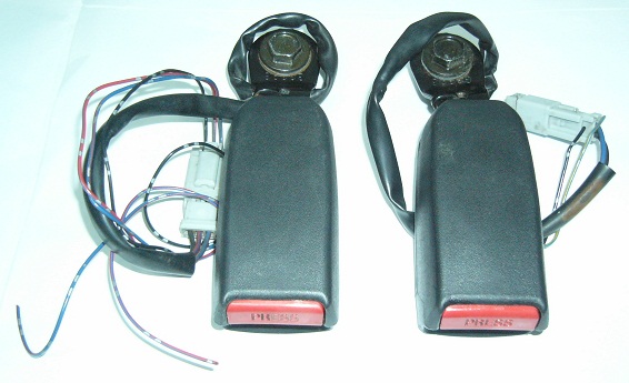

รบกวนสอบถามครับ กล่อง p91 ตัวนอก กับของบ้านเรามันต่างกันที่สายไฟด้านหลังยังไงครับ รบกวนช่วยอธิบายด้วยครับ หรือถ้ามีวงจรด้วยก็จะดีครับ ขอบคุณครับ
(ผมมีกล่อง p91 ตัวนอกอยู่ครับ)
     กล่อง91 ตัวนอก  (คุณเอ EK_1168 เค้าบอกว่า)
                  มีเตือนลืมเปิดไฟ
                     เตือนคาดเบล
                     เตือนลืมกุญแจ  (ต้องมีเซ็นเซอร์ตรงเบ้ากุญแจ อีกตัว)
                  รู้สึกว่าสิ่งที่เพิ่มเข้ามาอีกก็คือ วงจรฉีดน้ำกระจกหน้า แล้วปัดน้ำฝนจะทำงานไปพร้อมกัน
อันเดิมฉีดน้ำอย่างเดียวไม่ยอมปัด ต้องกดปัดเอาเอง  จุมพิต
* integrated91.jpg (73.75 KB, 745x513 - ดู 2389 ครั้ง.)

1. ผมมีตัวล็อก แบบ สายไฟ 3 เส้น 1 อัน (สำหรับคนขับ) และแบบสายไฟ 2 เส้น 1 อัน  (สำหรับคนนั่งหน้า)  ใช่มั๊ยครับ
2. กล่อง 91 ตัวนอก ดูอย่างไรว่าต่างจากตัวบ้านเราครับ  (ตอนซื้อคงไม่ได้แกะตัวเดิมไปด้วยอ่ะ)
ถ้ามีรูปต่อเป็นวงจรเลย เช่น รูปจาก เบลล์ต่อเข้ากล่องแล้วต่อไปยังไฟ  หรือ sensor   กระทู้นี้จะสมบูรณ์มากครับ
หากเข้าใจไม่ถูกต้อง  ขออภัยด้วยครับ
o8๑-๖8๒๔๔8๕
ความสุขเล็กๆ..กับรถที่รัก
thanawat6
กระทู้: 3,230
« ตอบ #71 เมื่อ: 30 กันยายน 2010, 14:42:17 »
อ่านจนจบแล้วได้ความรู้เยอะครับ   เลยมีคำถาม   รบกวนด้วยครับ
           แบบ 3 สายเป็นแบบไหนครับ  พ่วงติดกัน 2 เส้น อีกเส้นไว้ต่อลงกราวน์หรือป่าว
         ใช้แบบไหนก็ได้ครับแต่ สำหรับคนนั่งไม่จำเป็นต้องต่อไฟโชว์นี่ครับ
           กล่องคนละสีอยู่แล้วครับ ถ้า91 ตัวนอกเป็นกล่องสีขาว ระหัสอะไรสักอย่างตามด้วย91
         ตัวบ้านเราสีน้ำตาลครับ มีสายไฟไม่กี่เส้น
            ไม่ได้ต่ออะไรมากครับ พอดีกระทู้นี้ไม่ได้ Diy เกี่ยวกันการต่อเบล เลยไม่ได้ถ่ายรูปไว้ครับ
        ต่อง่าย ๆ เลย  ตัวล๊อคเบลมันจะมีสายไฟอยู่ 2 เส้น  เส้นแรกต่อลงกราวน์(ตัวถัง)   อีกเส้นลากสายไปบริเวณ
    กล่องฟิวส์ใต้คอนโซล  สังเกตุขวามือ จะมีปลั๊กสีขาว/ฟ้า  เสียบอยู่ปลั๊กหนึ่งครับ หาดูสายไฟสี น้ำเงิน/แดง
    ปลั๊กด้านตัวเมียจะมีสายไฟมารออยู่คือต่อไปที่เรือนไมล์เรียบร้อยแล้ว   ส่วนด้านตัวผู้จะไม่มีสายไฟ ก็จัดการ
    ใส่ไวใส่เข้าไปครับ   ถ้าจะให้มีเสียงด้วยก็พ่วงไปเข้ากล่อง91 ด้วยครับ
ตอนซื้อมาผมได้มา 2 อัน ตามข้อ 1 ครับ
แบบ 3 เส้น มีสายสีดำ-ขาว , สีน้ำเงินคาดแดง , สีแดงคาดเงิน   ลองใช้ มิเตอร์ วัดสายดู
1. ปกติไม่เสียบหัวเข็มขัด    สีแดงคาดเงิน   ต่อกับ สีดำ-ขาว    อีกเส้นไม่ต่อ
2. เสียบหัวเข็มขัด    สีน้ำเงินคาดแดง   ต่อกับ สีดำ-ขาว   อีกเส้นก็ไม่ต่อ
เลยไม่แน่ใจครับว่า นอกจากไฟแล้ว อีกเส้นไว้ต่ออะไร  (แนบรูปครับ)
* lockbelt.jpg (68.7 KB, 566x345 - ดู 2326 ครั้ง.)
ไม่แน่ใจละครับ   เดาเล่น ๆ หรือเอาไปประยุคใช้ก็เอาแบบไม่คาดเข็มขัดฝั่งคนขับ สตาร์ทไม่ติดก็ได้ครับ
ส่วนการทำงานจริง ๆ ต้องรอรถเทพมาตอบแล้วมั้งครับ
ลองถามพี่ดู เขาบอกว่าเป็นสายสำหรับเข็มขัดนิรภัยแบบดึงกลับ เวลารถชน เข็มขัดจะดึงกลับไม่ให้เราโดนพวงมาลัยอ่ะ
EK มีมั๊ยเนี่ย ฮืม
