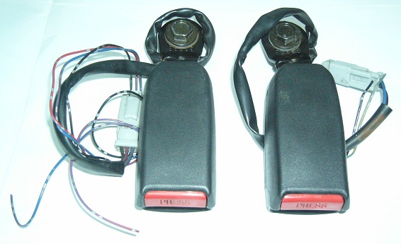

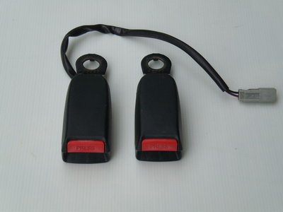

 ส่วนไฟเตือนคาดเข็มขัดก็เพิ่มตามไฟเตือนประตูนั้นหละครับ Diode + หลอดไฟ ส่วนสายไฟ
จากไมล์ต่อเรียบร้อยแล้ว ต้องไปเพิ่มสายตรงปลั๊ก C424 รู้สักว่าสายไฟสีน้ำเงิน/แดง
อยู่บริเวณแผงฟิวส์ครับ พ่วงเข้ากล่อง91 (ของตัวนอกมีเสียงเตือน) และต่อไปยังตัวล๊อคเข็มขัด

 อายจัง ตำแหน่งไฟเตือนเบลอยู่ติดกับไฟเตือนเบรคมือครับ
ส่วนที่ต้องเพิ่มก็
   หลอดไฟ
   ไดโอด
   ตัวล็อคเบลตัวนอกแบบมีสวิชสายไฟ
   กล่อง91 ตัวนอก (ตัวนี้จะเป็นตัวเตือนด้วยเสียงปิ๊บ ๆ)
   สายไฟเดินจากข้างแผงฟิวส์ไปยังตัวล็อคเบล

เจ กล่อง 91 มันอย่ตรงไหน และตรงตัวล็อคเข็มขัดต้องเพิ่มสวิทช์หรือเซนเซอร์หรือเปล่า อายจัง อายจัง ลังเล
แมงกะซอนบิน
thanawat6
กระทู้: 3,230
« ตอบ #52 เมื่อ: 28 กรกฎาคม 2010, 15:47:11 »
กล่อง91 อยู่หลังแผงฟิวส์ในรถ  ตัวล๊อคเข็มขัดก็ต้องเปลี่ยนของตัวนอกที่มีสวิซอยู่ในตัวมีสายออกมา 2 เส้น
   คือต้องเปลี่ยนไปใช้ตัวนอกทั้งคู่  กล่อง91 เห็นขายกันอยู่ 2-300 ตัวล๊อคก็ประมาณ 250-300  อายจัง

มีรูปกล่องกับ ตัวล็อคไหมจะได้จัดหาตามเชียงกง
แมงกะซอนบิน
thanawat6
กระทู้: 3,230
« ตอบ #54 เมื่อ: 29 กรกฎาคม 2010, 13:04:04 »
* lock.jpg (30.39 KB, 400x300 - ดู 2607 ครั้ง.)

1. ผมมีตัวล็อก แบบ สายไฟ 3 เส้น 1 อัน (สำหรับคนขับ) และแบบสายไฟ 2 เส้น 1 อัน  (สำหรับคนนั่งหน้า)  ใช่มั๊ยครับ
2. กล่อง 91 ตัวนอก ดูอย่างไรว่าต่างจากตัวบ้านเราครับ  (ตอนซื้อคงไม่ได้แกะตัวเดิมไปด้วยอ่ะ)
           แบบ 3 สายเป็นแบบไหนครับ  พ่วงติดกัน 2 เส้น อีกเส้นไว้ต่อลงกราวน์หรือป่าว
         ใช้แบบไหนก็ได้ครับแต่ สำหรับคนนั่งไม่จำเป็นต้องต่อไฟโชว์นี่ครับ
           กล่องคนละสีอยู่แล้วครับ ถ้า91 ตัวนอกเป็นกล่องสีขาว ระหัสอะไรสักอย่างตามด้วย91
         ตัวบ้านเราสีน้ำตาลครับ มีสายไฟไม่กี่เส้น
ถ้ามีรูปต่อเป็นวงจรเลย เช่น รูปจาก เบลล์ต่อเข้ากล่องแล้วต่อไปยังไฟ  หรือ sensor   กระทู้นี้จะสมบูรณ์มากครับ
            ไม่ได้ต่ออะไรมากครับ พอดีกระทู้นี้ไม่ได้ Diy เกี่ยวกันการต่อเบล เลยไม่ได้ถ่ายรูปไว้ครับ
        ต่อง่าย ๆ เลย  ตัวล๊อคเบลมันจะมีสายไฟอยู่ 2 เส้น  เส้นแรกต่อลงกราวน์(ตัวถัง)   อีกเส้นลากสายไปบริเวณ
    กล่องฟิวส์ใต้คอนโซล  สังเกตุขวามือ จะมีปลั๊กสีขาว/ฟ้า  เสียบอยู่ปลั๊กหนึ่งครับ หาดูสายไฟสี น้ำเงิน/แดง
    ปลั๊กด้านตัวเมียจะมีสายไฟมารออยู่คือต่อไปที่เรือนไมล์เรียบร้อยแล้ว   ส่วนด้านตัวผู้จะไม่มีสายไฟ ก็จัดการ
    ใส่ไวใส่เข้าไปครับ   ถ้าจะให้มีเสียงด้วยก็พ่วงไปเข้ากล่อง91 ด้วยครับ
ตอนซื้อมาผมได้มา 2 อัน ตามข้อ 1 ครับ
แบบ 3 เส้น มีสายสีดำ-ขาว , สีน้ำเงินคาดแดง , สีแดงคาดเงิน   ลองใช้ มิเตอร์ วัดสายดู
1. ปกติไม่เสียบหัวเข็มขัด    สีแดงคาดเงิน   ต่อกับ สีดำ-ขาว    อีกเส้นไม่ต่อ
2. เสียบหัวเข็มขัด    สีน้ำเงินคาดแดง   ต่อกับ สีดำ-ขาว   อีกเส้นก็ไม่ต่อ
เลยไม่แน่ใจครับว่า นอกจากไฟแล้ว อีกเส้นไว้ต่ออะไร  (แนบรูปครับ)
* lockbelt.jpg (68.7 KB, 566x345 - ดู 2403 ครั้ง.)
ไม่แน่ใจละครับ   เดาเล่น ๆ หรือเอาไปประยุคใช้ก็เอาแบบไม่คาดเข็มขัดฝั่งคนขับ สตาร์ทไม่ติดก็ได้ครับ
ส่วนการทำงานจริง ๆ ต้องรอรถเทพมาตอบแล้วมั้งครับ
ลองถามพี่ดู เขาบอกว่าเป็นสายสำหรับเข็มขัดนิรภัยแบบดึงกลับ เวลารถชน เข็มขัดจะดึงกลับไม่ให้เราโดนพวงมาลัยอ่ะ
EK มีมั๊ยเนี่ย ฮืม
