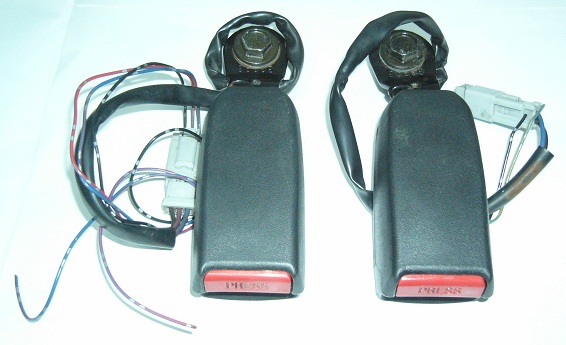

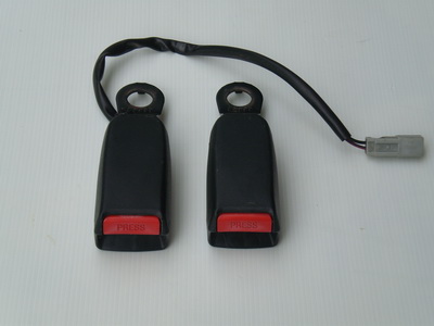

เจ กล่อง 91 มันอย่ตรงไหน และตรงตัวล็อคเข็มขัดต้องเพิ่มสวิทช์หรือเซนเซอร์หรือเปล่า อายจัง อายจัง ลังเล
กล่อง91 อยู่หลังแผงฟิวส์ในรถ  ตัวล๊อคเข็มขัดก็ต้องเปลี่ยนของตัวนอกที่มีสวิซอยู่ในตัวมีสายออกมา 2 เส้น
   คือต้องเปลี่ยนไปใช้ตัวนอกทั้งคู่  กล่อง91 เห็นขายกันอยู่ 2-300 ตัวล๊อคก็ประมาณ 250-300  อายจัง

« ตอบ #53 เมื่อ: 29 กรกฎาคม 2010, 11:40:51 »
มีรูปกล่องกับ ตัวล็อคไหมจะได้จัดหาตามเชียงกง

« ตอบ #54 เมื่อ: 29 กรกฎาคม 2010, 13:04:04 »
* lock.jpg (30.39 KB, 400x300 - ดู 2592 ครั้ง.)

1. ผมมีตัวล็อก แบบ สายไฟ 3 เส้น 1 อัน (สำหรับคนขับ) และแบบสายไฟ 2 เส้น 1 อัน  (สำหรับคนนั่งหน้า)  ใช่มั๊ยครับ
           แบบ 3 สายเป็นแบบไหนครับ  พ่วงติดกัน 2 เส้น อีกเส้นไว้ต่อลงกราวน์หรือป่าว
         ใช้แบบไหนก็ได้ครับแต่ สำหรับคนนั่งไม่จำเป็นต้องต่อไฟโชว์นี่ครับ

            ไม่ได้ต่ออะไรมากครับ พอดีกระทู้นี้ไม่ได้ Diy เกี่ยวกันการต่อเบล เลยไม่ได้ถ่ายรูปไว้ครับ
        ต่อง่าย ๆ เลย  ตัวล๊อคเบลมันจะมีสายไฟอยู่ 2 เส้น  เส้นแรกต่อลงกราวน์(ตัวถัง)   อีกเส้นลากสายไปบริเวณ
    กล่องฟิวส์ใต้คอนโซล  สังเกตุขวามือ จะมีปลั๊กสีขาว/ฟ้า  เสียบอยู่ปลั๊กหนึ่งครับ หาดูสายไฟสี น้ำเงิน/แดง
    ปลั๊กด้านตัวเมียจะมีสายไฟมารออยู่คือต่อไปที่เรือนไมล์เรียบร้อยแล้ว   ส่วนด้านตัวผู้จะไม่มีสายไฟ ก็จัดการ
    ใส่ไวใส่เข้าไปครับ   ถ้าจะให้มีเสียงด้วยก็พ่วงไปเข้ากล่อง91 ด้วยครับ
ตอนซื้อมาผมได้มา 2 อัน ตามข้อ 1 ครับ
แบบ 3 เส้น มีสายสีดำ-ขาว , สีน้ำเงินคาดแดง , สีแดงคาดเงิน   ลองใช้ มิเตอร์ วัดสายดู
1. ปกติไม่เสียบหัวเข็มขัด    สีแดงคาดเงิน   ต่อกับ สีดำ-ขาว    อีกเส้นไม่ต่อ
2. เสียบหัวเข็มขัด    สีน้ำเงินคาดแดง   ต่อกับ สีดำ-ขาว   อีกเส้นก็ไม่ต่อ
เลยไม่แน่ใจครับว่า นอกจากไฟแล้ว อีกเส้นไว้ต่ออะไร  (แนบรูปครับ)
* lockbelt.jpg (68.7 KB, 566x345 - ดู 2392 ครั้ง.)

« ตอบ #74 เมื่อ: 01 ตุลาคม 2010, 09:01:47 »
ไม่แน่ใจละครับ   เดาเล่น ๆ หรือเอาไปประยุคใช้ก็เอาแบบไม่คาดเข็มขัดฝั่งคนขับ สตาร์ทไม่ติดก็ได้ครับ
ส่วนการทำงานจริง ๆ ต้องรอรถเทพมาตอบแล้วมั้งครับ

« ตอบ #75 เมื่อ: 02 ตุลาคม 2010, 14:02:41 »
ลองถามพี่ดู เขาบอกว่าเป็นสายสำหรับเข็มขัดนิรภัยแบบดึงกลับ เวลารถชน เข็มขัดจะดึงกลับไม่ให้เราโดนพวงมาลัยอ่ะ
EK มีมั๊ยเนี่ย ฮืม

« ตอบ #76 เมื่อ: 11 ตุลาคม 2010, 14:29:01 »
ของผม 96 แต่มีมาครบทั้งไฟเตือนประตู ฝากระโปรงหลัง และเข็มขัดนิรภัย
ยังงงเหมือนกัน
