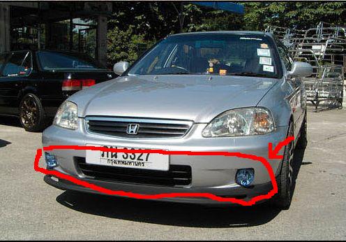

อยากรู้เกี่ยวกับรายละเอียดการลบคิ้วหน้ากับหลังหน่อยครับ
ปกติแล้ว ถ้าเราอยากลบคิ้วเนี้ย เราต้องบอกช่างที่ทำสีเค้าว่าไงครับ
หรือว่า เค้าเปลี่ยนกันชนหน้าใหม่กันเลย แล้วถ้าเปลี่ยนปกติเค้าใช้รุ่นไหนกันครับ
แล้วสามารถหาได้จากที่ไหนเอ่ย ?
ช่วยอธิบายทีนะครับ พอดีไม่ค่อยมีความรู้
ขอบคุณเพื่อนๆมากครับ
 ตกใจ ตกใจ

ออ ครับ ปกตินี้ก็คือทุกๆอู่ก็ทำได้ใช่มั้ยครับ
แล้ว กันชนหน้าของ EK9 กับ หลังของ Lev ( ไม่แน่ใจว่าหมายถึงกันชนหลังของ ES Lev หรือปล่าว )
เราสามารถหาซื้อได้จากที่ไหนบ้างครับ
แล้วอย่างจุดที่ผมวงไว้ในรูปที่ผมเอามาลงนี้คือกันชนของอะไรอะครับ?
ถ้าจะลบคิ้วก็ตามที่พี่ POP บอกเลยครับ   เรื่องกันชนถ้าจะเอาแบบที่ไม่มีคิ้วเลยจากโรงงานก็ต้องหากันชน EK9 ครับ
แต่หายากและแพง ก็เลยนิยมลบคิ้วเอา  รูปที่วงให้ดูอันนี้เป็นของ EK Lev ครับ ไม่ไช่ของ ES ถ้ารถปี 96 จะใส่แบบนี้ต้องแปลงหน้าทั้งหมดเลยครับ
ถ้าเป็นกันชนหลังหาของ EK Lev ใส่ได้เลย ไม่มีคิ้วครับ
ถ้าอยากได้หน้าแบบในรูปนั้นเนี้ย ผมต้องแปลงหน้าทั้งหมดเนี้ยหมายความว่ายังไงเหรอครับ คือประมาณว่า ดัดแปลง หรือเปลี่ยนกันชนเลยหรือว่ายังไงครับ พอดีโง่ๆ+งงๆ หน่อย อย่าถือสาเลยนะครับ ขอความรู้หน่อยนึง อิอิอิ
แล้ว ถ้าผมอยากหากันชนหลัง EK Lev เนี้ย ผมจะสามารถหาได้จากที่ไหนบ้างอะครับ?

« ตอบ #352 เมื่อ: 22 มิถุนายน 2009, 13:06:44 »
 ตกใจ ตกใจ ตกใจ
แปลงหน้าต้องเปลี่ยนประมาณนี้  มันถึงแพงไง
1.แก้มสองข้าง ซ้ายขวา
2.ฝากระโปรงหน้า
3.ไฟหน้า 1 คู่
4.กันชน Lev
5.กระจังหน้า Lev
6.คานรับไฟหน้า
กันชนท้ายเบิกงานบ้านเราก็ได้ครับ ก็อปเนียนมีถมไป  ยิ้มเท่ห์
