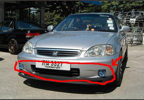

« ตอบ #342 เมื่อ: 21 มิถุนายน 2009, 09:51:24 »
กันชนเดิม 96 สามารถมาลบคิ้วได้ครับ ทั้งหน้าหลัง เป็นแบบเชื่อมไฟเบอร์หรือเชื่อมพลาสติกครับ
แล้วแต่อู่ ค่าลบคิ้ว + ทำสี อยู่ชิ้นละ 2500-3000 ครับ
ถ้าต้องการเปลี่ยนกันชนแบบไม่มีคิ้ว ด้านหน้าต้องหาของ EK9 ตัว 96 ครับ ไม่มีคิ้วจากโรงงาน
กันชนหลังใช้ของตัว Lev ได้ครับ มันจะดูท้ายเต็มกว่าของ 96 ครับ จุมพิต
ออ ครับ ปกตินี้ก็คือทุกๆอู่ก็ทำได้ใช่มั้ยครับ
แล้ว กันชนหน้าของ EK9 กับ หลังของ Lev ( ไม่แน่ใจว่าหมายถึงกันชนหลังของ ES Lev หรือปล่าว )
เราสามารถหาซื้อได้จากที่ไหนบ้างครับ
แล้วอย่างจุดที่ผมวงไว้ในรูปที่ผมเอามาลงนี้คือกันชนของอะไรอะครับ?
* cv96-mugen01.jpg (46.63 KB, 496x346 - ดู 3393 ครั้ง.)
« แก้ไขครั้งสุดท้าย: 21 มิถุนายน 2009, 13:30:00 โดย nonglays » บันทึกการเข้า

« ตอบ #344 เมื่อ: 21 มิถุนายน 2009, 23:57:09 »
ถ้าจะลบคิ้วก็ตามที่พี่ POP บอกเลยครับ   เรื่องกันชนถ้าจะเอาแบบที่ไม่มีคิ้วเลยจากโรงงานก็ต้องหากันชน EK9 ครับ
แต่หายากและแพง ก็เลยนิยมลบคิ้วเอา  รูปที่วงให้ดูอันนี้เป็นของ EK Lev ครับ ไม่ไช่ของ ES ถ้ารถปี 96 จะใส่แบบนี้ต้องแปลงหน้าทั้งหมดเลยครับ
ถ้าเป็นกันชนหลังหาของ EK Lev ใส่ได้เลย ไม่มีคิ้วครับ
ถ้าอยากได้หน้าแบบในรูปนั้นเนี้ย ผมต้องแปลงหน้าทั้งหมดเนี้ยหมายความว่ายังไงเหรอครับ คือประมาณว่า ดัดแปลง หรือเปลี่ยนกันชนเลยหรือว่ายังไงครับ พอดีโง่ๆ+งงๆ หน่อย อย่าถือสาเลยนะครับ ขอความรู้หน่อยนึง อิอิอิ
แล้ว ถ้าผมอยากหากันชนหลัง EK Lev เนี้ย ผมจะสามารถหาได้จากที่ไหนบ้างอะครับ?
 ตกใจ ตกใจ ตกใจ
แปลงหน้าต้องเปลี่ยนประมาณนี้  มันถึงแพงไง
1.แก้มสองข้าง ซ้ายขวา
2.ฝากระโปรงหน้า
3.ไฟหน้า 1 คู่
4.กันชน Lev
5.กระจังหน้า Lev
6.คานรับไฟหน้า
กันชนท้ายเบิกงานบ้านเราก็ได้ครับ ก็อปเนียนมีถมไป  ยิ้มเท่ห์
