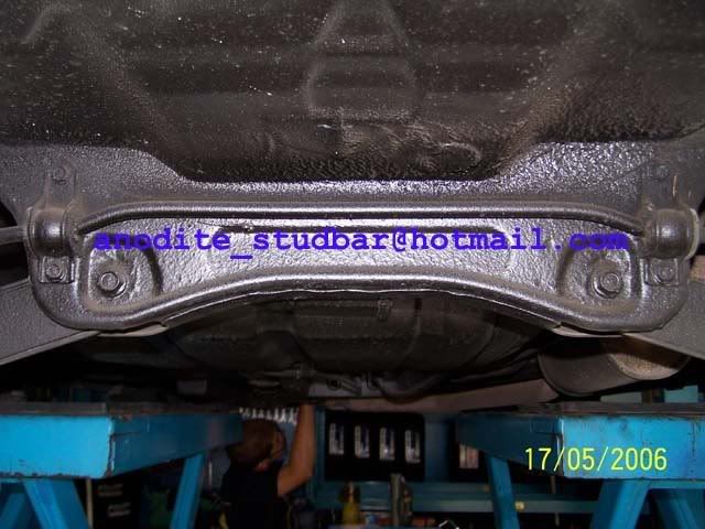

black_silver
กระทู้: 10
« ตอบ #10 เมื่อ: 18 ธันวาคม 2006, 19:50:14 »
จากในรูปเหล็กกันโคลงจะอยู่เหนือ email ครับ
ก้มลงมองจากด้านท้ายรถก็จะเห็น
ยืมรูปมาจากคุณ anodite_studbar

« ตอบ #11 เมื่อ: 18 ธันวาคม 2006, 21:21:47 »
ในรูปวงกลมสีแดง ที่ไม่สามารถติดตั้งน๊อตตัวเมียได้ ยิ้ม
