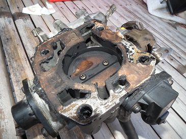

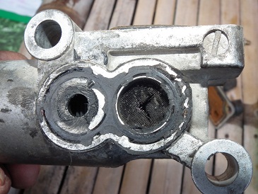

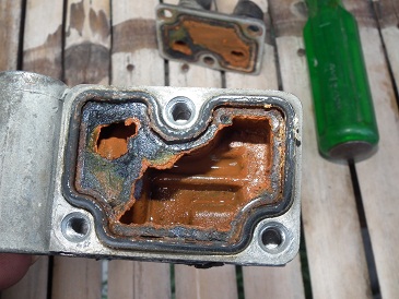

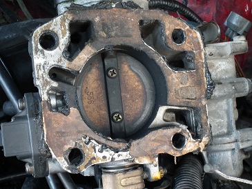

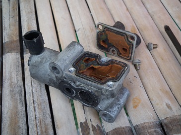

ฮึ๊ม.... เอาจริง  งานนี้ มาลุยกันสักตั้ง ให้มันรู้ไปเลยว่า เครื่องหรือคน ใครจะพังก่อนกัน  ฮืม
ไปซื้อมาแล้ว
-   มอเตอร์รอบเดินเบา เชียงกง บางนา 1000 บาท สภาพไม่ต่างจากเดิมมากนัก  แต่ความรู้สึกดี
-   ประเก็น  เอ ... เท่าไหร่หว่า   40  บาทมั้ง
-   เบนซิน ซื้อยากนัก  นี่เลย  น้ำยาล้าง 80 บาท
เดี๋ยวหาเวลาไปลุยเปลี่ยน น่าจะเป็นเย็นนี้  อาจจะถึงมืด เดี๋ยวเตรียมหาหลอดไฟส่องสว่างก่อน
ถ้าสำเร็จ อดไปเที่ยว ม.เกษตร ยิ้ม
ถ้ายังงอแง  จะโทรนัดครับท่านอาจารย์ทั้งสอง   ตกใจ

เสร็จแล้วครับ  รายงานผล
แจ่ม   ชัดเจนเลย  IACV ชัวร์   ยิงฟันยิ้ม
ถอดรอบสองคล่องขึ้นครับ  เปลี่ยนตัว IACV เข้าไปใหม่ ทำความสะอาดใหม่    OK เลยครับ  ไม่มีสวิง   เศร้า
แต่อาจจะเป็นผลจากการไปปรับ จานจ่าย ปรับแก๊ส ปรับรอบต่ำ ทำให้เครื่องจะทำรอบต่ำที่ ประมาณ 1000 รอบ กว่า ๆ  (หรือว่าไม่เกี่ยว)  ร้องไห้
ปรับรอบเดินเบาแล้วไม่ลดลง เปลืองแก๊ส เปลือง น้ำมันดีครับ (Positive thinking)   ยิ้มเท่ห์
แต่พอใส่เกียร์ R รอบตกมาอยู่ทีประมาณ  800 รอบ  เปิดแอร์เพิ่ม ตกมาอยู่ 600  มันไม่สวิงเหมือนตอนแรกก็พอรับได้แล้วครับ
เหลือแต่ทดสอบวิ่งครับ  ตอนนี้ มืดแล้ว บนถนนรถเยอะ ไม่อยากเสี่ยง เอาไว้พรุ่งนี้เช้า จะรายงานผลครับ
แก้อาการหายชักเริ่มมันแล้วครับ    ยิ้ม
ส่วนประเก็นปีกผีเสื้อ ยังไม่ได้เปลี่ยน เพราะจะทดสอบ IACV ดูก่อน ถ้าหายก็ไม่เปลี่ยน
เฮ้อ!!!!  ล่วงอกไปที  เอาไว้พรุ่งทราบผลภาคสนาม   อายจัง  ว่าจะได้ไปบ้านอาจารย์ Sitti หรือไม่

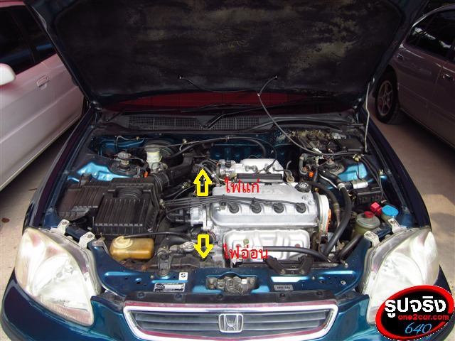

ก่อนที่จะไปปรับน้ำมัน และแก๊สนะครับแนะนำห้ตั้งไฟให้พอดีก่อนนะครับ เอาเลยไปกลางๆนิดหนึ่ง จะอธิบายยังไง
เพราะ ตั้งไฟต่ำสู้โหลดคอมแอร์ไม่ไหว เดี๋ยวจะดับเอา เอาให้มันสู่ได้บ้างนิดหน่อย  อย่าให้มันเขกหละ คือ เวลาขับน้ำมันตอนขึ้นสะพาน
ลดยังไม่เปลี่ยนเกียร เหยียบคันเร่งจมๆยาวๆเลยครับ ถ้าไฟแก่ มันจะดังแกร็กๆๆๆๆๆ อย่าเปิดเครื่องเสียงตอนทดสอบหละ เดี๋ยวไม่ได้ยิน

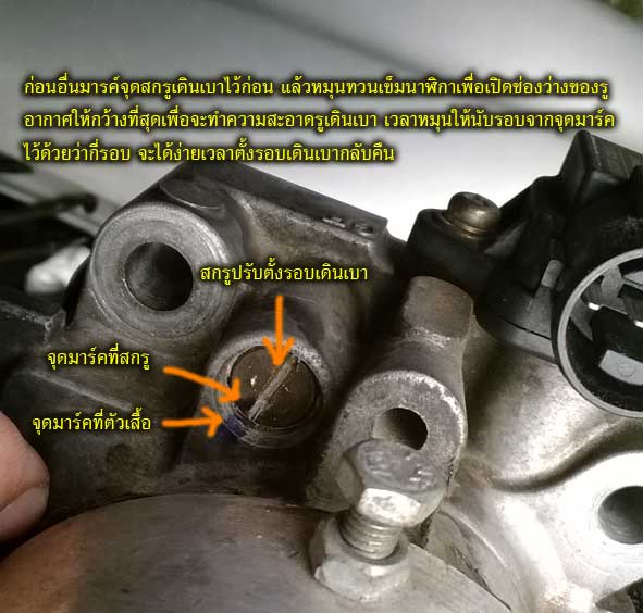

ต่อด้วยการตั้งรอบเดินเมา.....เอ้อ เขียนผิด รอบเดินเบา  เอารอบน้ำมันเอารอบน้ำมันให้นิ่งๆก่อน ตามที่ท่าน Sitti ทำให้ดูแล้ว ตามนั้น

« ตอบ #226 เมื่อ: 02 พฤศจิกายน 2013, 22:14:44 »

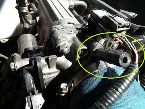

เพราะสังเกตุจากภาพไม่รู้ว่าตอนนี้มันอยู่ช่วงไหนของกาทำไม่รู้ รู้สึกว่ามันเปิดให้อาการเข้ามาไปนะ
ส่วนผสมน้ำมันอากาศมันเพี้ยนๆ  เอาตามสูตรท่าน Sitti นั้นหละ

« ตอบ #227 เมื่อ: 02 พฤศจิกายน 2013, 22:18:14 »
ส่วนประเก็นก็ตัดเอาครับ แต่ต้องมีแบบ ก่อนแบบที่ดีคือซื้อของใหม่มาเทียบตัดเอามีศิลปะเล็กน้อย ทำได้อยู่แล้ว
ยังไงก็ควรเปลี่ยน เพราะจากรูปที่เอาให้มาดูแล้ว ประเกก็นมันไปหา พระอินทร์แล้ว กรอบ ฉีก ไม่มีความหนาพอที่จะ
ยันให้หน้าลิ้น ผนึกกับขอบคอไอดีได้ดีแล้ว
* 1261754997.jpg (25.99 KB, 384x288 - ดู 1167 ครั้ง.)
Honda Civic EK 96-D16Y4 AT
โทรศัพท์  081-4340153
กระทู้แอร์ครับ....ลองไปอ่านดู
Buranasak
กระทู้: 5,760
« ตอบ #228 เมื่อ: 02 พฤศจิกายน 2013, 22:21:16 »
สภาพเป็นอย่างนี้ คุณภาพที่มีเหลืออยู่ไม่ต้องพูดถึง เพราะความเป็น Professional ก็เปลี่ยนซะ
* 16_1_~1.JPG (90.96 KB, 365x274 - ดู 1235 ครั้ง.)
* 17_1_~1.JPG (95.23 KB, 365x274 - ดู 1188 ครั้ง.)

Sitti2519
กระทู้: 3,352
« ตอบ #229 เมื่อ: 02 พฤศจิกายน 2013, 22:22:02 »
ถ้าว่างๆอาจเอามาลงให้ครับเรื่องการเปลี่ยนปะเก็นน้ำมันเครื่อง ดูของตัวเองก่อนว่าอยู่ไหมถ้าอยู่จะเอามาลงให้ครับ เสียดายจริงๆผมทำเร่งเกินไป งานแบบนี้ต้องใจเย็นเอารอบเดียวจบ ถ้าเร่ง ไม่มีสมาธิ คาดได้ว่าอาจมีรั่ว ยิ่งมืดยิ่งรีบ แล้วก็ดันไปซะสายเลยเชียว บ่ายโมง  ยิ้มเท่ห์
Buranasak
กระทู้: 5,760
« ตอบ #230 เมื่อ: 02 พฤศจิกายน 2013, 22:23:04 »
เมื่อวานว่าจะทักหละ ว่ามันฉีกด้วยน่ะขงเก่า มีผลรือไม่มีผู้ไม่รู้ ของผมเป็น Auto ไม่ได้ใช้อย่างนี้

Buranasak
กระทู้: 5,760
« ตอบ #231 เมื่อ: 02 พฤศจิกายน 2013, 22:26:26 »
ด้วยการถอดมาล้าง อาจไม่เนียน รีบ คาดไม่ถึง หรอืมันเสียจริงๆไม่รู้ เลยงานออกมาไม่ดี
งานบางอย่างผมทำแบละเอียด ใช้เวลาไปค่อนวันก็มี เพราะ ทำเสร็จผมต้องทดสอบเลย
รถยนต์ไม่เหมือนอย่างอื่นที่ต้องรอเวลา เพราะเป็นในเชิงวิศวกรรมเครื่องยนต์ทำเสร็จต้องทดสอบ
เลย ถ้าดีมัต้องดีเลยครับ ไม่เหมือนอย่างอื่น

Sitti2519
กระทู้: 3,352
« ตอบ #233 เมื่อ: 02 พฤศจิกายน 2013, 22:30:51 »
ตะแกรงดักฝุ่นมันขาด ถ้าขี้ฝุ่นก้อนใหญ่ๆเข้าไปค้ำการเปิด ปิดรูอากาศมันให้เปิดไม่สุด ปิดก็ไม่สนิท มีผลแน่นอนครับ ต้องดูในช่องรูเล็กๆที่มันมีแหนบๆน่ะครับ ป้อนไฟเข้าต้องหดตัวเข้าได้ ถอดไฟออกต้องยืดตัวออกปิดรูอากาศครับ มันทำหน้าที่ปิดเปิดอากาศครับ ปิดหรือเปิดตามสภาวะการดูดของเครื่องยนต์แล้วส่งสัญญานเข้ากล่อง สั่งฉีดน้ำมันครับ
