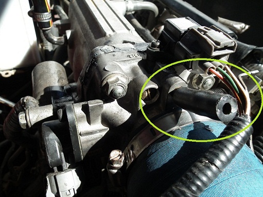

Ko Bangplee
กระทู้: 329
« ตอบ #213 เมื่อ: 02 พฤศจิกายน 2013, 14:07:44 »

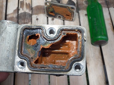

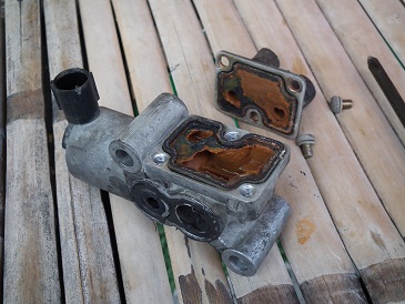

ฮึ๊ม.... เอาจริง  งานนี้ มาลุยกันสักตั้ง ให้มันรู้ไปเลยว่า เครื่องหรือคน ใครจะพังก่อนกัน  ฮืม
ไปซื้อมาแล้ว
-   มอเตอร์รอบเดินเบา เชียงกง บางนา 1000 บาท สภาพไม่ต่างจากเดิมมากนัก  แต่ความรู้สึกดี
-   ประเก็น  เอ ... เท่าไหร่หว่า   40  บาทมั้ง
-   เบนซิน ซื้อยากนัก  นี่เลย  น้ำยาล้าง 80 บาท
เดี๋ยวหาเวลาไปลุยเปลี่ยน น่าจะเป็นเย็นนี้  อาจจะถึงมืด เดี๋ยวเตรียมหาหลอดไฟส่องสว่างก่อน
ถ้าสำเร็จ อดไปเที่ยว ม.เกษตร ยิ้ม
ถ้ายังงอแง  จะโทรนัดครับท่านอาจารย์ทั้งสอง   ตกใจ
* เดินเบา1.jpg (79.66 KB, 365x274 - ดู 1175 ครั้ง.)
* เดินเบา2.jpg (75.04 KB, 365x274 - ดู 1245 ครั้ง.)
Ko Bangplee
กระทู้: 329
« ตอบ #214 เมื่อ: 02 พฤศจิกายน 2013, 20:44:50 »
เสร็จแล้วครับ  รายงานผล
แจ่ม   ชัดเจนเลย  IACV ชัวร์   ยิงฟันยิ้ม
ถอดรอบสองคล่องขึ้นครับ  เปลี่ยนตัว IACV เข้าไปใหม่ ทำความสะอาดใหม่    OK เลยครับ  ไม่มีสวิง   เศร้า
แต่อาจจะเป็นผลจากการไปปรับ จานจ่าย ปรับแก๊ส ปรับรอบต่ำ ทำให้เครื่องจะทำรอบต่ำที่ ประมาณ 1000 รอบ กว่า ๆ  (หรือว่าไม่เกี่ยว)  ร้องไห้
ปรับรอบเดินเบาแล้วไม่ลดลง เปลืองแก๊ส เปลือง น้ำมันดีครับ (Positive thinking)   ยิ้มเท่ห์
แต่พอใส่เกียร์ R รอบตกมาอยู่ทีประมาณ  800 รอบ  เปิดแอร์เพิ่ม ตกมาอยู่ 600  มันไม่สวิงเหมือนตอนแรกก็พอรับได้แล้วครับ
เหลือแต่ทดสอบวิ่งครับ  ตอนนี้ มืดแล้ว บนถนนรถเยอะ ไม่อยากเสี่ยง เอาไว้พรุ่งนี้เช้า จะรายงานผลครับ
แก้อาการหายชักเริ่มมันแล้วครับ    ยิ้ม
ส่วนประเก็นปีกผีเสื้อ ยังไม่ได้เปลี่ยน เพราะจะทดสอบ IACV ดูก่อน ถ้าหายก็ไม่เปลี่ยน
เฮ้อ!!!!  ล่วงอกไปที  เอาไว้พรุ่งทราบผลภาคสนาม   อายจัง  ว่าจะได้ไปบ้านอาจารย์ Sitti หรือไม่
แต่พูดถึง หายหรือไม่หาย ก็อยากไปอยู่ครับ  ในฐานะอาจารย์ที่ช่วยชี้แนะ
ขอบคุณทุกท่านครับ    จุมพิต

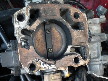

เพิ่งกลับมาจากที่ทำงานไปลุยเปลี่ยนปะเก็นอ่างน้ำมันเครื่องมา เหนี่อยฉิบไปถึงบ่ายโมง กว่าจะได้ทำก็บ่ายสองถ่ายน้ำมันเครื่องออก ถอดท่อไอเสีย น๊อตเป็นสนิมติดตายเอาไม่ออกอยู่ตัว สุดท้ายต้องยกออกทั้งยวงตั้งแต่ฝาสูบลงมาถึงใต้อ่าง กว่าจะออกได้ เหนื่อยเลย แม่แรงก็กิ๊กก๊อก เซ็ง ถอดอ่างมาเสร็จก็ทำความสะอาดหน้าแปลน กว่าจะเสร็จยังไม่มืด พอเริ่มทากาวดำที่ปะเก็นอ่างเริ่มมืดเข้าๆ เอาอีกแล้ว ไฟซ่อมรถก็เจ๊ง ต้องเอาไฟฉายแอลอีดี หงุดหงิด วางก็ไม่ได้ส่องไม่โดนจุดที่ต้องการ กว่าจะประกอบเสร็จก็มืด ทดลองเดินเครื่องดูรอยรั่วซึมพอมีบ้าง เลยไล่ขันใหม่หมด ถ้ายังไม่มีตัว T เบอร์ 10 หาไว้ซะ ฮ่าๆวันนี้ไม่มีจนมุมเลย โทรให้วินมอไซค์ไปซื้อมาให้ กว่าจะได้ถอดนานพอดู วันนี้เลยกลับมาซะสามทุ่มเลย อาทิตย์หน้าค่อยไปส่องดูใต้ท้องว่ามีซึมไหม เพราะมีประแจปอนด์ก็ใช้ไม่ได้ มันต้องใช้ลูกเล็กไม่ได้ซื้อไว้เซ็งเลย เลยขันมั่วเอา ไปดูถ้าซึมรื้ออกมาทำใหม่
ได้ภาพมาไหมนั้น สงสัยจะไม่ได้ เพราะ อุปสรรคมันเยอะ ตัวทีต้องมีเลยครับ เบอร์ 8 10  12  14 ที่ผมเยื้อรถมาก็เจอเบอร์พวกนี้ มีไว้ครับประโยชน์มากมาย
เหมือนที่ผมเคยบอกไว้
ไม่มีประแจปอนด์ ขันให้ตึงมือก็น่าจะอยู่น่ะ ประเก็นใหม่ ของแท้ ไหม เท่าไหร่ครับถ้าของแท้ ก็น่าจะหนึบ แนบสนิทน่ะ เอาอยู่ ขอตึมือพอ

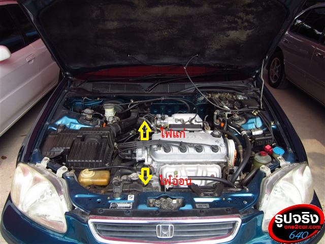

ก่อนที่จะไปปรับน้ำมัน และแก๊สนะครับแนะนำห้ตั้งไฟให้พอดีก่อนนะครับ เอาเลยไปกลางๆนิดหนึ่ง จะอธิบายยังไง
เพราะ ตั้งไฟต่ำสู้โหลดคอมแอร์ไม่ไหว เดี๋ยวจะดับเอา เอาให้มันสู่ได้บ้างนิดหน่อย  อย่าให้มันเขกหละ คือ เวลาขับน้ำมันตอนขึ้นสะพาน
ลดยังไม่เปลี่ยนเกียร เหยียบคันเร่งจมๆยาวๆเลยครับ ถ้าไฟแก่ มันจะดังแกร็กๆๆๆๆๆ อย่าเปิดเครื่องเสียงตอนทดสอบหละ เดี๋ยวไม่ได้ยิน

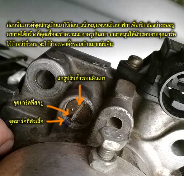

Sitti2519
กระทู้: 3,352
« ตอบ #224 เมื่อ: 02 พฤศจิกายน 2013, 22:10:23 »

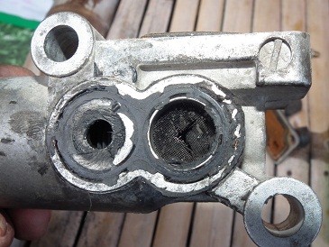

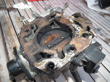

พอได้ถ่ายไว้บ้างเล็กๆน้อยๆครับพี่ แต่ตอนประกอบมันมืดมากแล้วใช้มือถือถ่าย ไม่มีแฟลช ลืมดูดันซื้อรุ่นไม่มีแฟลชไม่คิดว่าจะได้ใช้ขนาดนี้ ที่เอามาลงหลังๆนึ่ถ่ายด้วยมือถือตลอดครับ ตอนประกอบก็คงไม่เท่าไหร่หรอกครับ ถอดยังไงก็ประกอบยังงั้น ส่วนปะเก็นแท้ เครื่องวีเทค มันจะเป็นเส้นกลมๆ 490 บาทครับ ร้าน ย.แสงชัย แถววังหินครับ ร้านประจำผมเลย ซื้อที่นั่นตลอดถ้าเป็นอะไหล่ฮอนด้า ผมว่าบางทีถูกกว่าร้านข้างนอกนะ ท่อน้ำล่าง 156 บาท แท้นะ  ร้านทั่วไป 180 ไม่ใช่ของแท้ด้วย สายพานราวลิ้นโรงงาน เส้นละ 550 ลูกรอก 500 ของญี่ปุ่นด้วยนะ
Buranasak
กระทู้: 5,760
« ตอบ #225 เมื่อ: 02 พฤศจิกายน 2013, 22:11:35 »
ต่อด้วยการตั้งรอบเดินเมา.....เอ้อ เขียนผิด รอบเดินเบา  เอารอบน้ำมันเอารอบน้ำมันให้นิ่งๆก่อน ตามที่ท่าน Sitti ทำให้ดูแล้ว ตามนั้น
* W001_1~1.JPG (45.03 KB, 591x564 - ดู 1331 ครั้ง.)
Honda Civic EK 96-D16Y4 AT
โทรศัพท์  081-4340153
กระทู้แอร์ครับ....ลองไปอ่านดู
Buranasak
กระทู้: 5,760
« ตอบ #226 เมื่อ: 02 พฤศจิกายน 2013, 22:14:44 »
เพราะสังเกตุจากภาพไม่รู้ว่าตอนนี้มันอยู่ช่วงไหนของกาทำไม่รู้ รู้สึกว่ามันเปิดให้อาการเข้ามาไปนะ
ส่วนผสมน้ำมันอากาศมันเพี้ยนๆ  เอาตามสูตรท่าน Sitti นั้นหละ

« ตอบ #227 เมื่อ: 02 พฤศจิกายน 2013, 22:18:14 »
ส่วนประเก็นก็ตัดเอาครับ แต่ต้องมีแบบ ก่อนแบบที่ดีคือซื้อของใหม่มาเทียบตัดเอามีศิลปะเล็กน้อย ทำได้อยู่แล้ว
ยังไงก็ควรเปลี่ยน เพราะจากรูปที่เอาให้มาดูแล้ว ประเกก็นมันไปหา พระอินทร์แล้ว กรอบ ฉีก ไม่มีความหนาพอที่จะ
ยันให้หน้าลิ้น ผนึกกับขอบคอไอดีได้ดีแล้ว
* 1261754997.jpg (25.99 KB, 384x288 - ดู 1107 ครั้ง.)
Buranasak
กระทู้: 5,760
« ตอบ #228 เมื่อ: 02 พฤศจิกายน 2013, 22:21:16 »
สภาพเป็นอย่างนี้ คุณภาพที่มีเหลืออยู่ไม่ต้องพูดถึง เพราะความเป็น Professional ก็เปลี่ยนซะ

Buranasak
กระทู้: 5,760
« ตอบ #231 เมื่อ: 02 พฤศจิกายน 2013, 22:26:26 »
ด้วยการถอดมาล้าง อาจไม่เนียน รีบ คาดไม่ถึง หรอืมันเสียจริงๆไม่รู้ เลยงานออกมาไม่ดี
งานบางอย่างผมทำแบละเอียด ใช้เวลาไปค่อนวันก็มี เพราะ ทำเสร็จผมต้องทดสอบเลย
รถยนต์ไม่เหมือนอย่างอื่นที่ต้องรอเวลา เพราะเป็นในเชิงวิศวกรรมเครื่องยนต์ทำเสร็จต้องทดสอบ
เลย ถ้าดีมัต้องดีเลยครับ ไม่เหมือนอย่างอื่น

Sitti2519
กระทู้: 3,352
« ตอบ #233 เมื่อ: 02 พฤศจิกายน 2013, 22:30:51 »
ตะแกรงดักฝุ่นมันขาด ถ้าขี้ฝุ่นก้อนใหญ่ๆเข้าไปค้ำการเปิด ปิดรูอากาศมันให้เปิดไม่สุด ปิดก็ไม่สนิท มีผลแน่นอนครับ ต้องดูในช่องรูเล็กๆที่มันมีแหนบๆน่ะครับ ป้อนไฟเข้าต้องหดตัวเข้าได้ ถอดไฟออกต้องยืดตัวออกปิดรูอากาศครับ มันทำหน้าที่ปิดเปิดอากาศครับ ปิดหรือเปิดตามสภาวะการดูดของเครื่องยนต์แล้วส่งสัญญานเข้ากล่อง สั่งฉีดน้ำมันครับ
