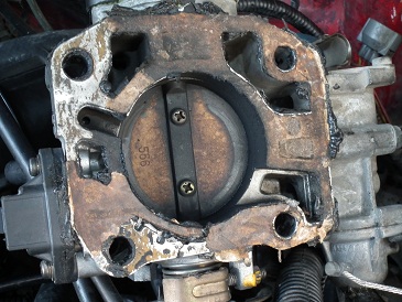

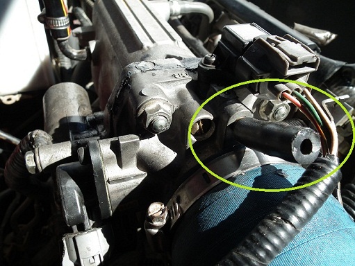

Ko Bangplee
กระทู้: 329
« ตอบ #213 เมื่อ: 02 พฤศจิกายน 2013, 14:07:44 »

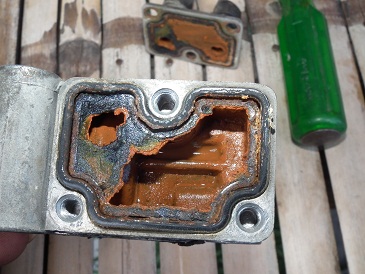

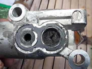

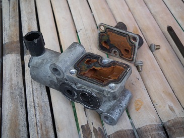

ฮึ๊ม.... เอาจริง  งานนี้ มาลุยกันสักตั้ง ให้มันรู้ไปเลยว่า เครื่องหรือคน ใครจะพังก่อนกัน  ฮืม
ไปซื้อมาแล้ว
-   มอเตอร์รอบเดินเบา เชียงกง บางนา 1000 บาท สภาพไม่ต่างจากเดิมมากนัก  แต่ความรู้สึกดี
-   ประเก็น  เอ ... เท่าไหร่หว่า   40  บาทมั้ง
-   เบนซิน ซื้อยากนัก  นี่เลย  น้ำยาล้าง 80 บาท
เดี๋ยวหาเวลาไปลุยเปลี่ยน น่าจะเป็นเย็นนี้  อาจจะถึงมืด เดี๋ยวเตรียมหาหลอดไฟส่องสว่างก่อน
ถ้าสำเร็จ อดไปเที่ยว ม.เกษตร ยิ้ม
ถ้ายังงอแง  จะโทรนัดครับท่านอาจารย์ทั้งสอง   ตกใจ
* เดินเบา1.jpg (79.66 KB, 365x274 - ดู 1219 ครั้ง.)
* เดินเบา2.jpg (75.04 KB, 365x274 - ดู 1295 ครั้ง.)
Ko Bangplee
กระทู้: 329
« ตอบ #214 เมื่อ: 02 พฤศจิกายน 2013, 20:44:50 »
เสร็จแล้วครับ  รายงานผล
แจ่ม   ชัดเจนเลย  IACV ชัวร์   ยิงฟันยิ้ม
ถอดรอบสองคล่องขึ้นครับ  เปลี่ยนตัว IACV เข้าไปใหม่ ทำความสะอาดใหม่    OK เลยครับ  ไม่มีสวิง   เศร้า
แต่อาจจะเป็นผลจากการไปปรับ จานจ่าย ปรับแก๊ส ปรับรอบต่ำ ทำให้เครื่องจะทำรอบต่ำที่ ประมาณ 1000 รอบ กว่า ๆ  (หรือว่าไม่เกี่ยว)  ร้องไห้
ปรับรอบเดินเบาแล้วไม่ลดลง เปลืองแก๊ส เปลือง น้ำมันดีครับ (Positive thinking)   ยิ้มเท่ห์
แต่พอใส่เกียร์ R รอบตกมาอยู่ทีประมาณ  800 รอบ  เปิดแอร์เพิ่ม ตกมาอยู่ 600  มันไม่สวิงเหมือนตอนแรกก็พอรับได้แล้วครับ
เหลือแต่ทดสอบวิ่งครับ  ตอนนี้ มืดแล้ว บนถนนรถเยอะ ไม่อยากเสี่ยง เอาไว้พรุ่งนี้เช้า จะรายงานผลครับ
แก้อาการหายชักเริ่มมันแล้วครับ    ยิ้ม
ส่วนประเก็นปีกผีเสื้อ ยังไม่ได้เปลี่ยน เพราะจะทดสอบ IACV ดูก่อน ถ้าหายก็ไม่เปลี่ยน
เฮ้อ!!!!  ล่วงอกไปที  เอาไว้พรุ่งทราบผลภาคสนาม   อายจัง  ว่าจะได้ไปบ้านอาจารย์ Sitti หรือไม่
แต่พูดถึง หายหรือไม่หาย ก็อยากไปอยู่ครับ  ในฐานะอาจารย์ที่ช่วยชี้แนะ
ขอบคุณทุกท่านครับ    จุมพิต

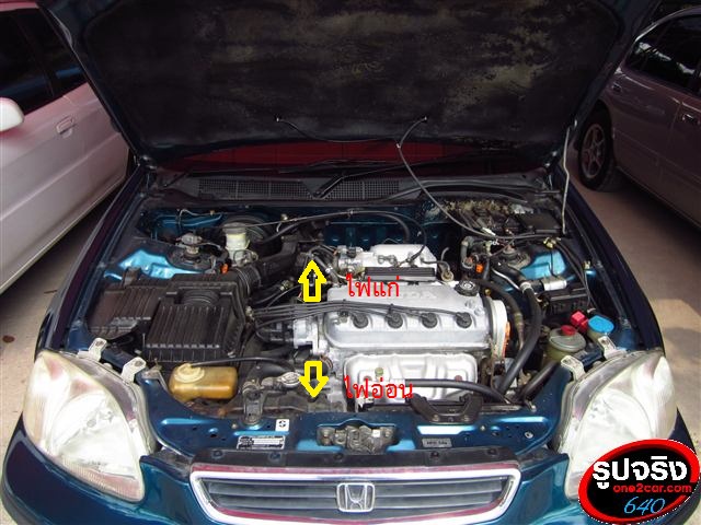

« ตอบ #223 เมื่อ: 02 พฤศจิกายน 2013, 22:05:29 »
ก่อนที่จะไปปรับน้ำมัน และแก๊สนะครับแนะนำห้ตั้งไฟให้พอดีก่อนนะครับ เอาเลยไปกลางๆนิดหนึ่ง จะอธิบายยังไง
เพราะ ตั้งไฟต่ำสู้โหลดคอมแอร์ไม่ไหว เดี๋ยวจะดับเอา เอาให้มันสู่ได้บ้างนิดหน่อย  อย่าให้มันเขกหละ คือ เวลาขับน้ำมันตอนขึ้นสะพาน
ลดยังไม่เปลี่ยนเกียร เหยียบคันเร่งจมๆยาวๆเลยครับ ถ้าไฟแก่ มันจะดังแกร็กๆๆๆๆๆ อย่าเปิดเครื่องเสียงตอนทดสอบหละ เดี๋ยวไม่ได้ยิน

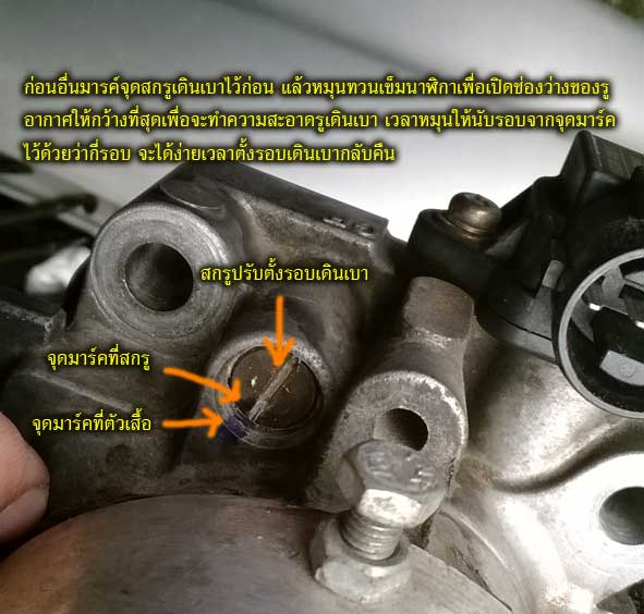

« ตอบ #224 เมื่อ: 02 พฤศจิกายน 2013, 22:10:23 »
พอได้ถ่ายไว้บ้างเล็กๆน้อยๆครับพี่ แต่ตอนประกอบมันมืดมากแล้วใช้มือถือถ่าย ไม่มีแฟลช ลืมดูดันซื้อรุ่นไม่มีแฟลชไม่คิดว่าจะได้ใช้ขนาดนี้ ที่เอามาลงหลังๆนึ่ถ่ายด้วยมือถือตลอดครับ ตอนประกอบก็คงไม่เท่าไหร่หรอกครับ ถอดยังไงก็ประกอบยังงั้น ส่วนปะเก็นแท้ เครื่องวีเทค มันจะเป็นเส้นกลมๆ 490 บาทครับ ร้าน ย.แสงชัย แถววังหินครับ ร้านประจำผมเลย ซื้อที่นั่นตลอดถ้าเป็นอะไหล่ฮอนด้า ผมว่าบางทีถูกกว่าร้านข้างนอกนะ ท่อน้ำล่าง 156 บาท แท้นะ  ร้านทั่วไป 180 ไม่ใช่ของแท้ด้วย สายพานราวลิ้นโรงงาน เส้นละ 550 ลูกรอก 500 ของญี่ปุ่นด้วยนะ

* vac.jpg (128.14 KB, 511x384 - ดู 1230 ครั้ง.)

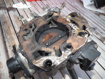

Buranasak
กระทู้: 5,760
« ตอบ #227 เมื่อ: 02 พฤศจิกายน 2013, 22:18:14 »
ส่วนประเก็นก็ตัดเอาครับ แต่ต้องมีแบบ ก่อนแบบที่ดีคือซื้อของใหม่มาเทียบตัดเอามีศิลปะเล็กน้อย ทำได้อยู่แล้ว
ยังไงก็ควรเปลี่ยน เพราะจากรูปที่เอาให้มาดูแล้ว ประเกก็นมันไปหา พระอินทร์แล้ว กรอบ ฉีก ไม่มีความหนาพอที่จะ
ยันให้หน้าลิ้น ผนึกกับขอบคอไอดีได้ดีแล้ว

Buranasak
กระทู้: 5,760
« ตอบ #228 เมื่อ: 02 พฤศจิกายน 2013, 22:21:16 »
สภาพเป็นอย่างนี้ คุณภาพที่มีเหลืออยู่ไม่ต้องพูดถึง เพราะความเป็น Professional ก็เปลี่ยนซะ

Sitti2519
กระทู้: 3,352
« ตอบ #229 เมื่อ: 02 พฤศจิกายน 2013, 22:22:02 »
ถ้าว่างๆอาจเอามาลงให้ครับเรื่องการเปลี่ยนปะเก็นน้ำมันเครื่อง ดูของตัวเองก่อนว่าอยู่ไหมถ้าอยู่จะเอามาลงให้ครับ เสียดายจริงๆผมทำเร่งเกินไป งานแบบนี้ต้องใจเย็นเอารอบเดียวจบ ถ้าเร่ง ไม่มีสมาธิ คาดได้ว่าอาจมีรั่ว ยิ่งมืดยิ่งรีบ แล้วก็ดันไปซะสายเลยเชียว บ่ายโมง  ยิ้มเท่ห์
