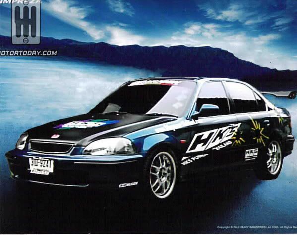

 ;Dอยากให้พี่น้องร่วมแสดงความคิดเห็นครับว่ามันเวอร์เกินไปหรือเปล่าเพราะกลัวว่าจะสวยคนเดียวคนอื่นเขาจะว่าทุเรศ ก้อแต่งไปแล้วนี่หว่าพึ่งมาขอแสดงความคิดเห็น แต่ตอนนี้ผมเปลี่ยนสีแมกเป็นสีขาวครับ พี่น้อง
* OFFSIDE333 (Small).jpg (64.38 KB, 640x516 - ดู 1638 ครั้ง.)

มองจากด้านหน้าสวยดี ด้านข้างสติ๊กเกอร์เยอะไปนะ(สำหรับผม)
