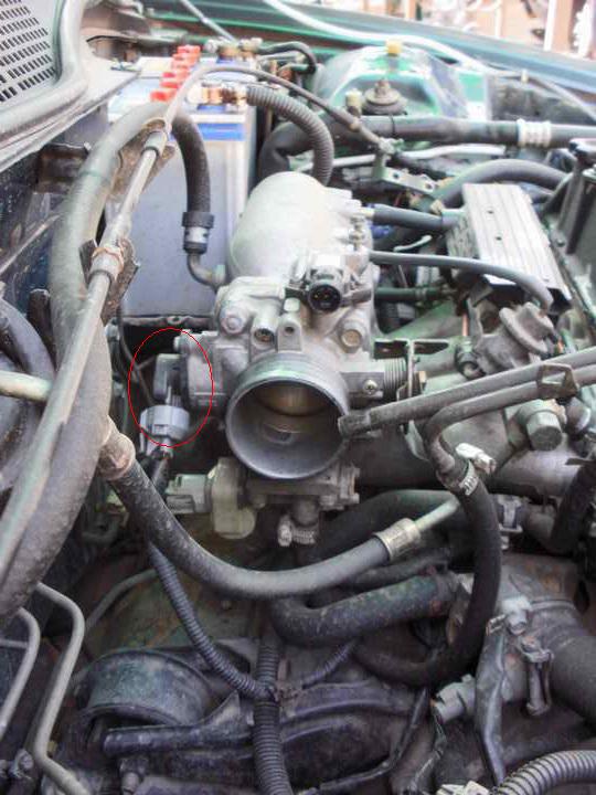

    อยากถามลุงๆทั้งหลายว่า เค้าก็เป็นตอนนี้อ่ะ
วิ่งๆไป พอยกคันเร่ง รอบมันตกวูบลงมาดับเลย แต่ถ้าจอดติดไฟแดง จอดธรรมดา รอบเดินเบาปกติ
    จะเป็นตอนที่วิ่งๆมาแล้วยกคันเร่งเบารถรอบมันจะตกมาที่ขีด 500 รอบตลอด บางทีก็ดับไปเลย
แต่พอถอดตัวที่ซ้ายมือ ดันหาย เลยอยากรู้ว่า 2 ตัวนี้ คืออะไร ทำหน้าที่อะไร
    แล้วพอถอดออกเครื่องต้องดับหรือไม่ดับนะถึงจะปกติ
ปล.รอบเดินเบาปกติ แอร์ทำงานไม่วูบไม่สวิง จะเป็นเฉพาะตอนวิ่งอ่ะ อายจัง อายจัง

« ตอบ #14 เมื่อ: 29 สิงหาคม 2011, 22:08:21 »
บนสุด MAP(ถอดออก เครื่องดับ)
ซ้ายมือ ลิ้นเร่ง
ล่าง ตัวควบคุมการชดเชยรอบเดินเบา
***เวลา จอดนิ่งๆ กดเบรค รอบก็น่าจะชดเชยนิดๆ นะ สังเกตุไหม***

    ไม่เคยสังเกตุเลย ตอนแรกเช็คโค้ดที่ไฟโชว์ ช่างว่าเป็น map ขยับใหม่โซแน็กซ์ฉ๊ด ก็หายโชว์ละ
แต่ตอนนี้มีอาการใหม่อย่างที่ว่า พอขับๆมา ยกคันเร่งเบรค รอบดันตกวูบเลย แต่ถ้าจดเฉยๆไม่เป็น
    บางทีก็ดับไปเลย บางทีดับตอนโค้งด้วย เสียวมาก เพราะพวงมาลัยมันหมุนยาก
แต่พอถอดไอ้ตัวล่างออกอาการดันหาย เป็นไปได้ไหมที่ตัวชดเชยรอบมันเสีย ว่าแต่ถ้ามันเสียนี่รอบวูบเลยเหรอ
    อ้อ แล้วตัวบน MAP อ่ะ ของเค้าถอดแล้วเครื่องไม่ดับอ่ะ ร้องไห้ ร้องไห้

ไปหาอันใหม่มาลองใส่ดู...ปรกติ ต้องดับ

ใช่ครับในวงกลมสีแดงอะ แต่ของผมจะเป็นๆหายๆครับ ทั้งตอนวิ่งและตอนจอดอาการจะเป็นแบบเดียวกันครับ
ส่วนตัวบนถอดปลั๊กแล้วเครื่องดับครับ

    ตอนนี้ถอดตัวบนแล้ว เครื่องไม่ดับ แต่ดีขึ้น เบาไม่ดับแล้วยัง งงงง
เมื่อเช้าไปอู่ เช็คโค้ด 1 3 7 17 อ่ะนะ ลบข้อมูล ไล่เซนเซอร์ใหม่หมด
    ตอนนี้ ดีแล้ว ความจริงเป็นที่แก๊ส จูนใหม่หายแล้ว 5555+ ยิงฟันยิ้ม ยิงฟันยิ้ม

ถ้างั้นก็ลองตั้ง เซนเซอร์ดูใหม่ครับ ยิ้ม ยิ้ม

ของผมก็เป็นอ่ะเหมือนกันเลย วิ่งอยุ่แล้วยกคันเร่งเหยียบคลัช ....ปล่อยรถไหลแล้วดับเลย บางทีก็ำไม่ดับ แต่รอบตกสุดเลย
เอาไปจูนแก๊สใหม่แล้วหายเลยหรอครับ....เพราะของผมก็ติดแก๊ส
« ตอบ #25 เมื่อ: 01 กันยายน 2011, 11:58:25 »
    มันจะมีสกรูปรับเดินเบาแก๊สตรงหม้อต้มอ่ะ เป็นสกรูดำๆ ลองปรับหมุนดู
ของเราเอาหม้อต้มไปซ่อม+ล้าง ช่างหมุนปิดไว้สุดเลย
    ปรับมากลางๆหน่อย หายแล้วจ้า ยิ้มกว้างๆ ยิ้มกว้างๆ

ผมดู จากรูปแล้ว ลอง คลาย น๊อต ตรง ลิ้นปีก ผีเสื้อ ดู ซิครับ ให้อากาศ มันเข้าเยอะขึ้น  ที่อยู่ ด้านบน เอาไขควง แบน ขันออก เพราะมันต้องใช้ไขควงแบน เหลี่ยมขันไม่ได้  คลายเอาออกให้ หมด เกลียว ซิครับ แล้วลองวิ่งดู   เผื่อหาย ครับ เพราะว่าดู จากรูป ขัน เข้าไป หมดเลย มั้งครับ หรือไม่ ก้อ แค่นิดเดียว  อากาศ ขาเข้า มันน้อยครั
 ลองดูแล้วกาน  คราบ

รูปนี้ผมถ่ายตอนล้างลิ้นเร่งนะครับ ไม่ใช่รูปของเครื่อง จขกทครับ อายจัง อายจัง
