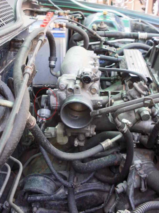

    อยากถามลุงๆทั้งหลายว่า เค้าก็เป็นตอนนี้อ่ะ
วิ่งๆไป พอยกคันเร่ง รอบมันตกวูบลงมาดับเลย แต่ถ้าจอดติดไฟแดง จอดธรรมดา รอบเดินเบาปกติ
    จะเป็นตอนที่วิ่งๆมาแล้วยกคันเร่งเบารถรอบมันจะตกมาที่ขีด 500 รอบตลอด บางทีก็ดับไปเลย
แต่พอถอดตัวที่ซ้ายมือ ดันหาย เลยอยากรู้ว่า 2 ตัวนี้ คืออะไร ทำหน้าที่อะไร
    แล้วพอถอดออกเครื่องต้องดับหรือไม่ดับนะถึงจะปกติ
ปล.รอบเดินเบาปกติ แอร์ทำงานไม่วูบไม่สวิง จะเป็นเฉพาะตอนวิ่งอ่ะ อายจัง อายจัง
desperado
« ตอบ #14 เมื่อ: 29 สิงหาคม 2011, 22:08:21 »
บนสุด MAP(ถอดออก เครื่องดับ)
ซ้ายมือ ลิ้นเร่ง
ล่าง ตัวควบคุมการชดเชยรอบเดินเบา
***เวลา จอดนิ่งๆ กดเบรค รอบก็น่าจะชดเชยนิดๆ นะ สังเกตุไหม***

    ไม่เคยสังเกตุเลย ตอนแรกเช็คโค้ดที่ไฟโชว์ ช่างว่าเป็น map ขยับใหม่โซแน็กซ์ฉ๊ด ก็หายโชว์ละ
แต่ตอนนี้มีอาการใหม่อย่างที่ว่า พอขับๆมา ยกคันเร่งเบรค รอบดันตกวูบเลย แต่ถ้าจดเฉยๆไม่เป็น
    บางทีก็ดับไปเลย บางทีดับตอนโค้งด้วย เสียวมาก เพราะพวงมาลัยมันหมุนยาก
แต่พอถอดไอ้ตัวล่างออกอาการดันหาย เป็นไปได้ไหมที่ตัวชดเชยรอบมันเสีย ว่าแต่ถ้ามันเสียนี่รอบวูบเลยเหรอ
    อ้อ แล้วตัวบน MAP อ่ะ ของเค้าถอดแล้วเครื่องไม่ดับอ่ะ ร้องไห้ ร้องไห้
desperado
« ตอบ #16 เมื่อ: 29 สิงหาคม 2011, 22:24:44 »
ไปหาอันใหม่มาลองใส่ดู...ปรกติ ต้องดับ

ใช่ครับในวงกลมสีแดงอะ แต่ของผมจะเป็นๆหายๆครับ ทั้งตอนวิ่งและตอนจอดอาการจะเป็นแบบเดียวกันครับ
ส่วนตัวบนถอดปลั๊กแล้วเครื่องดับครับ
    ตอนนี้ถอดตัวบนแล้ว เครื่องไม่ดับ แต่ดีขึ้น เบาไม่ดับแล้วยัง งงงง
เมื่อเช้าไปอู่ เช็คโค้ด 1 3 7 17 อ่ะนะ ลบข้อมูล ไล่เซนเซอร์ใหม่หมด
    ตอนนี้ ดีแล้ว ความจริงเป็นที่แก๊ส จูนใหม่หายแล้ว 5555+ ยิงฟันยิ้ม ยิงฟันยิ้ม
ถ้างั้นก็ลองตั้ง เซนเซอร์ดูใหม่ครับ ยิ้ม ยิ้ม
http://www.welovecivic.com/forum/index.php/topic,104288.0.html

« ตอบ #34 เมื่อ: 02 กันยายน 2011, 10:08:05 »
    มันจะมีสกรูปรับเดินเบาแก๊สตรงหม้อต้มอ่ะ เป็นสกรูดำๆ ลองปรับหมุนดู
ของเราเอาหม้อต้มไปซ่อม+ล้าง ช่างหมุนปิดไว้สุดเลย
    ปรับมากลางๆหน่อย หายแล้วจ้า ยิ้มกว้างๆ ยิ้มกว้างๆ
จะลองดูนะครับ ฮืม ขอบคุณมั๊กๆ จุมพิต
