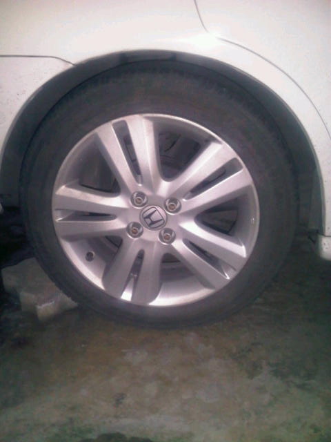

queentarae
กระทู้: 29
« ตอบ #8 เมื่อ: 06 มิถุนายน 2011, 21:28:21 »
ถ้าอยากสวย ก็ตัวเลข นำหน้า 205/45/.............กำลังสวยครับ
แต่ น่าจะมีรูปแม๊กให้ดูด้วยจะได้บอกถูก...เพราะรหัสที่บอกมา งง จริงๆ ตกใจ
ขอสวยกะลังดี แต่เร่งขึ้นด้วยไ้ด้ไหมคะ
205/45...จะไม่สะดุ้งสะเทือนไปหรอคะ
ตอนนี้ขับแล้วสะเทือนทุกอริยาบถ เลยว่าจะแวะไปทำช่วงล่างกับพี่ใหม่พรเทพฯด้วย
ยาง ช่วงล่างทำอะไรก่อนดีน๊า งืมๆๆ
ขอบคุณทุกความเห็นค่า (เพิ่มเติมได้เรื่อยๆนะคะ)

ขอบคุณฮับ ได้รูปล้อรถมาแล้วน๊าคะ ^^

desperado
« ตอบ #12 เมื่อ: 06 มิถุนายน 2011, 21:40:16 »
ปล.เวลาจอดรถในบ้าน จะลาดเทด้วยอ่ะค่ะ ยางจะสึกเร็วไหมหนอ
มันจะสึกเร็วตอนรถวิ่งครับ...ถ้าช่วงล่างไม่แน่น...ตอนจอดไม่มีปัญหา ครับ
ล้อเดิมของรถ ตัวไหนหนอเนี่ย... ขยิบตา
queentarae
กระทู้: 29
« ตอบ #14 เมื่อ: 06 มิถุนายน 2011, 21:48:06 »

NATASHA
กระทู้: 1,079
« ตอบ #15 เมื่อ: 06 มิถุนายน 2011, 21:53:13 »
ถ้าจำไม่ผิดน่าจะเป็น Jazz ขอบ 16 ครับ

« ตอบ #16 เมื่อ: 06 มิถุนายน 2011, 22:46:24 »
   จากรูป แมก ของ JAZZ SV ตัวท๊อป ขอบ 16" กว้าง 6" แถมยาง 185/55 R16  อันนี้ลิงค์ ข้อมูล http://www.motortrivia.com/section-movie/test-drive/0046-honda-jazz-sv-2011/honda-jazz-SV-2011.html
  จากหน้ากว้างของแม๊ก แล้ว หน้ามันแคบไป สำหรับยาง 205 คับแต่ใช่ว่าจะใส่ไม่ได้ แต่มันจะ บวมออกข้างคับ ลองดูรูปเองนะคับ รปแรก 195/50/16
รูปที่ สอง 205/45/16

desperado
« ตอบ #17 เมื่อ: 06 มิถุนายน 2011, 22:48:57 »
205/45/....ใส่ล้อไหนก็สวย นะครับ... ยิ้ม
205/45/15...มีไหมครับ...อยากเห็นจริงๆ

« ตอบ #18 เมื่อ: 06 มิถุนายน 2011, 22:54:44 »
  อันนี้ ยางเทพ ต้องใส่กับแมกซ์เทพ 9" แล้วดึงยาง ตามนี้เลย http://www.youtube.com/watch?v=iXLnidljXh8    ยิงฟันยิ้ม   ยิงฟันยิ้ม
  ในคลิปยาง toyo proxes ใช้อยู่เหมือนกัน แต่ 195/50/15 คับแมกซ์ 6.5 นิ้วกำลังพอดี
