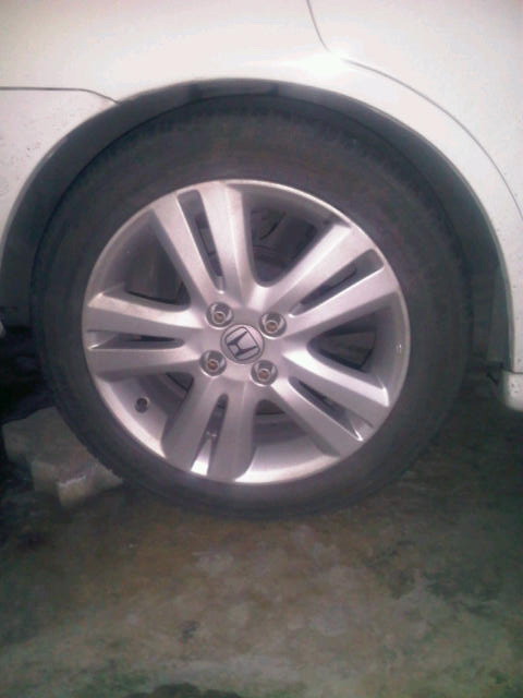

ขอบคุณฮับ ได้รูปล้อรถมาแล้วน๊าคะ ^^
ปล.เวลาจอดรถในบ้าน จะลาดเทด้วยอ่ะค่ะ ยางจะสึกเร็วไหมหนอ
มันจะสึกเร็วตอนรถวิ่งครับ...ถ้าช่วงล่างไม่แน่น...ตอนจอดไม่มีปัญหา ครับ

ขอสวยกะลังดี แต่เร่งขึ้นด้วยไ้ด้ไหมคะ
205/45...จะไม่สะดุ้งสะเทือนไปหรอคะ
ตอนนี้ขับแล้วสะเทือนทุกอริยาบถ เลยว่าจะแวะไปทำช่วงล่างกับพี่ใหม่พรเทพฯด้วย
ยาง ช่วงล่างทำอะไรก่อนดีน๊า งืมๆๆ
ขอบคุณทุกความเห็นค่า (เพิ่มเติมได้เรื่อยๆนะคะ)
ล้อเดิมของรถ ตัวไหนหนอเนี่ย... ขยิบตา
555 แสดงว่าเค้าเอามาเปลี่ยนใส่ฮอนด้าเตารีดหรอนี่
ถ้าจำไม่ผิดน่าจะเป็น Jazz ขอบ 16 ครับ
   จากรูป แมก ของ JAZZ SV ตัวท๊อป ขอบ 16" กว้าง 6" แถมยาง 185/55 R16  อันนี้ลิงค์ ข้อมูล http://www.motortrivia.com/section-movie/test-drive/0046-honda-jazz-sv-2011/honda-jazz-SV-2011.html
  จากหน้ากว้างของแม๊ก แล้ว หน้ามันแคบไป สำหรับยาง 205 คับแต่ใช่ว่าจะใส่ไม่ได้ แต่มันจะ บวมออกข้างคับ ลองดูรูปเองนะคับ รปแรก 195/50/16
