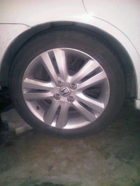

ขอบคุณฮับ ได้รูปล้อรถมาแล้วน๊าคะ ^^
ปล.เวลาจอดรถในบ้าน จะลาดเทด้วยอ่ะค่ะ ยางจะสึกเร็วไหมหนอ

« ตอบ #12 เมื่อ: 06 มิถุนายน 2011, 21:40:16 »
มันจะสึกเร็วตอนรถวิ่งครับ...ถ้าช่วงล่างไม่แน่น...ตอนจอดไม่มีปัญหา ครับ

« ตอบ #13 เมื่อ: 06 มิถุนายน 2011, 21:43:43 »
ขอสวยกะลังดี แต่เร่งขึ้นด้วยไ้ด้ไหมคะ
205/45...จะไม่สะดุ้งสะเทือนไปหรอคะ
ตอนนี้ขับแล้วสะเทือนทุกอริยาบถ เลยว่าจะแวะไปทำช่วงล่างกับพี่ใหม่พรเทพฯด้วย
ยาง ช่วงล่างทำอะไรก่อนดีน๊า งืมๆๆ
ขอบคุณทุกความเห็นค่า (เพิ่มเติมได้เรื่อยๆนะคะ)
ล้อเดิมของรถ ตัวไหนหนอเนี่ย... ขยิบตา

« ตอบ #14 เมื่อ: 06 มิถุนายน 2011, 21:48:06 »
555 แสดงว่าเค้าเอามาเปลี่ยนใส่ฮอนด้าเตารีดหรอนี่

กระทู้: 1,079
« ตอบ #15 เมื่อ: 06 มิถุนายน 2011, 21:53:13 »
ถ้าจำไม่ผิดน่าจะเป็น Jazz ขอบ 16 ครับ

« ตอบ #16 เมื่อ: 06 มิถุนายน 2011, 22:46:24 »
   จากรูป แมก ของ JAZZ SV ตัวท๊อป ขอบ 16" กว้าง 6" แถมยาง 185/55 R16  อันนี้ลิงค์ ข้อมูล http://www.motortrivia.com/section-movie/test-drive/0046-honda-jazz-sv-2011/honda-jazz-SV-2011.html
  จากหน้ากว้างของแม๊ก แล้ว หน้ามันแคบไป สำหรับยาง 205 คับแต่ใช่ว่าจะใส่ไม่ได้ แต่มันจะ บวมออกข้างคับ ลองดูรูปเองนะคับ รปแรก 195/50/16
