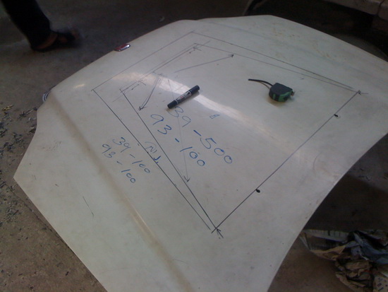

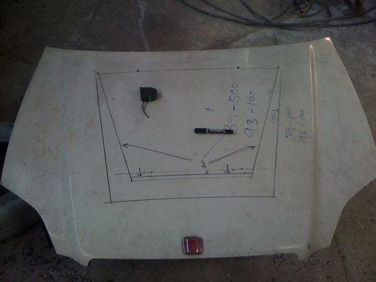

 อย่างที่บอกครับว่างมากไม่มีอะไรทำเอาฝา Type R มาเจาะแม่มเลย  ยิงฟันยิ้ม ยิงฟันยิ้ม ยิงฟันยิ้ม ยิงฟันยิ้ม

ว่างจัด....ว่าแต่ไอ้ 93....39.....นี่มันรหัสการเจาะปะ  ตัวละ100  500  ถูกปะละท่าน
