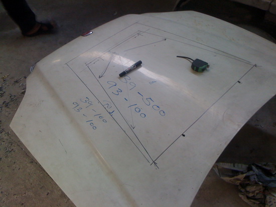

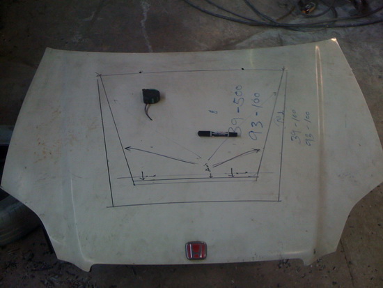

« เมื่อ: 18 มีนาคม 2011, 21:35:36 »
 อย่างที่บอกครับว่างมากไม่มีอะไรทำเอาฝา Type R มาเจาะแม่มเลย  ยิงฟันยิ้ม ยิงฟันยิ้ม ยิงฟันยิ้ม ยิงฟันยิ้ม
* G.O.Racing 5.jpg (62.96 KB, 550x413 - ดู 19944 ครั้ง.)
* G.O.Racing 6.jpg (64.23 KB, 550x413 - ดู 15021 ครั้ง.)
« แก้ไขครั้งสุดท้าย: 18 มีนาคม 2011, 21:47:06 โดย system-dj » บันทึกการเข้า

ว่างจัด....ว่าแต่ไอ้ 93....39.....นี่มันรหัสการเจาะปะ  ตัวละ100  500  ถูกปะละท่าน
