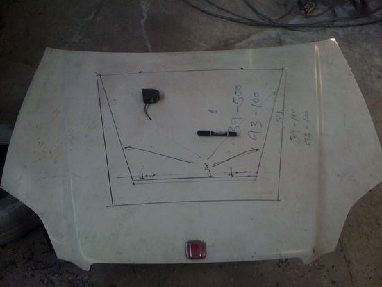

 อย่างที่บอกครับว่างมากไม่มีอะไรทำเอาฝา Type R มาเจาะแม่มเลย  ยิงฟันยิ้ม ยิงฟันยิ้ม ยิงฟันยิ้ม ยิงฟันยิ้ม

ว่างจัด....ว่าแต่ไอ้ 93....39.....นี่มันรหัสการเจาะปะ  ตัวละ100  500  ถูกปะละท่าน

จะเชื่อผมไม๊ถ้าผมบอกว่าเจาะแบบนี้จะทำให้การระบายความร้อนแย่ลง เจ๋ง เจ๋ง
ขอเหตุผลหน่อย

เดี๋ยวทำรูปประกอบให้ดู ลังเล ลังเล ลังเล แป๊บๆ

แล้วอย่าง ที่เวลารถเราวิ่ง เร็วๆ แล้วพอแง้มกระจก เราจะรู้สึกได้เลยว่า อากาศในรถถูกดูดออกไปอย่างรวดเร็วล่ะครับ
หลักการนี้  มันเหมือนกัน กับ การเจาะฝากระโปรงไหม ที่เวลารถวิ่งเร็วๆ แล้ว ลมที่ไหลผ่านฝากระโปรงด้านบนของเรา
จะเป็นตัวแปรที่ช่วย ทำให้เกิดแรงดูด อากาศภายในห้องเครื่อง ไหลออกไปด้านบนทางรูด้วย อ่ะครับ
แต่อย่างน้อยผมว่า ฝากระโปรงที่เจาะรู หรือ แง้ม  มันก็คงช่วยระบายความร้อนได้ ขณะจอดรถติดอยู่บ้าง แหละครับ
ปล. กำลังคิดจะใส่ฝาเคฟลา แบบมีรูระบาย บ้างเหมือนกัน  ไว้ใส่แล้ว เกจรายงานออกมา ทราบผลยังไง จะมารายงานต่อไปนะครับ

เรื่องฝาเจาะรูถ้ามันมีดั้งเป็นสันๆขึ้นมาก่อน เหมือนรูปที่สี่อาจจะช่วยได้ครับ ต้องใช้ presser sensor มาติดวัดดู ถึงจะรู้ ผมเองก็คิดต่อมาจากเรื่องเผยอฝาแหละครับ แต่ที่ว่า แง้มกระจก มันอาจจะไม่เหมือนกันนะครับ เพราะในรถเราไม่มีทางลมเข้าอื่นๆแบบใต้ฝากระโปรง  เอาไว้เดี๋ยวผมโทรถามอาจร์ย อีกทีนะครับ จะมาแชร์อีกครั้ง  อาจาร์ยผมแกไม่ตอบทางเน็ตและไม่เล่นเน็ตด้วย จะเอารูปตัวอย่างให้ดูก็ลำบาก อายจัง อายจัง
ส่วนถ้ารถจอดนิ่งๆอันนี้มีรูหรือแง้มฝาช่วยได้แน่นอนครับ ยิ่งไปๆหยุดๆแบบในกทม ผมว่าช่วยได้บ้างแหละ แต่ตอนรถวิ่งเร็วๆก็อาจจะได้ผลตรงกันข้าม
ชอบจังมีคนมาแย้งความคิดเห็นเพื่อผลที่ถูกต้องที่สุด จุมพิต จุมพิต จุมพิต จุมพิต จุมพิต

รถแข่งที่เจาะรูฝากระโปรงดังที่น้าโบว์เอามาเป็นตัวอย่างหลายๆรูป มันออกแบบเรื่องแอร์โร่ไดนามิกมาใหม่หมดนะครับ เปิดฝากระโปรงไปดูอาจจะเจอ หม้อน้ำวางนอน หรือเอียง และช่องลมต่างๆทั้งใต้กันชนมันทำรับกันหมดครับ รูที่เจาะ ตำแหน่ง ความเอียง ความเร็วที่วิ่ง มีผลหมด ยิ้มกว้างๆ

อ่อ ไม่ได้คิดจะแย้งหรอกครับ  ผมก็ไม่มีความรู้เรื่อง หลักพลศาสตร์  อ่ะ              ตกใจ
แต่ชอบสังเกตุ  และก็ สงสัย เท่านั้นแหละครับ
ยิ่งแพลนๆ ว่าจะใส่ฝาเคฟลา แบบมีเจาะระบาย พอดี  จะได้รู้ว่า ควรจะใส่ดีไหม
ใจอยากให้ สวยแล้วก็ รู้สึกว่า ได้ใช้ประโยชน์บ้าง น่ะครับ        เรื่องของเรื่อง       ยิงฟันยิ้ม ยิงฟันยิ้ม ยิงฟันยิ้ม

อายจัง อายจัง อายจัง ผมเองก็พอรู้เรื่องอากาศพลศาสตร์ นิดหน่อยเท่านั้นเอง  เรื่องฝาเจาะ ต้องลองครับ  ลังเล ลังเล ลังเล ผมไม่เคยให้อาจาร์ยลองให้ดูซักที  เคยลองแต่แบบเผยอฝากระโปรง
ถ้าคิจะใส่ก็ใส่เลยครับ รู ถ้ามันสร้างปัญหาก็อุดได้ไม่ยากหรอก  แต่ปัญหาของฝาเคฟล่าสำหรับผมก็คือเรื่องราคานี่แหละครับ ยิงฟันยิ้ม ยิงฟันยิ้ม ยิงฟันยิ้ม ยิงฟันยิ้ม ยิงฟันยิ้ม
อ้อใส่ฝาเคฟล่า ใส่ตัวล็อคฝากระโปรงไปด้วยเลยนะครับ ไม่กี่ร้อย ช่วยลดโอกาศ หูยึดมันแตกร้าวในระยะยาว

ความเห็นส่วนตัวผมนะ พอดีมีเจ้านายแข่งรถอยู่
1. ฝาเจาะ จะระบายความร้อนได้ดี หากกันชนหน้า มีช่องหรือรูรับลมเพิ่ม เวลารถวิ่ง ลมเย็นมักจะปะทะมาทางกันชนหน้า
ซึ่งจะผ่านทั้งหม้อน้ำ ฝาเจาะจึงทำหน้าที่ระบายรถร้อนออกไปได้ในระดับหนึ่ง หรือ เพื่อลดความร้อนสะสมในห้องเครื่อง
ทำให้ลมร้อนไหลผ่านไปได้เร็วขึ้น
2. การแง้มฝา หรือหนุนน๊อตเพิ่ม ก็ช่วยได้ในระดับหนึ่ง หลักการณ์เดียวกับข้อ1
อันนี้ตอบจากประสบการณ์ที่เจ้านายเคยทำ เพราะแกลองมาทั้งสองวิธี  จุมพิต จุมพิต จุมพิต
