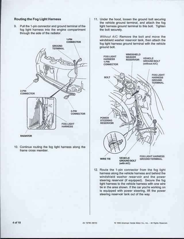

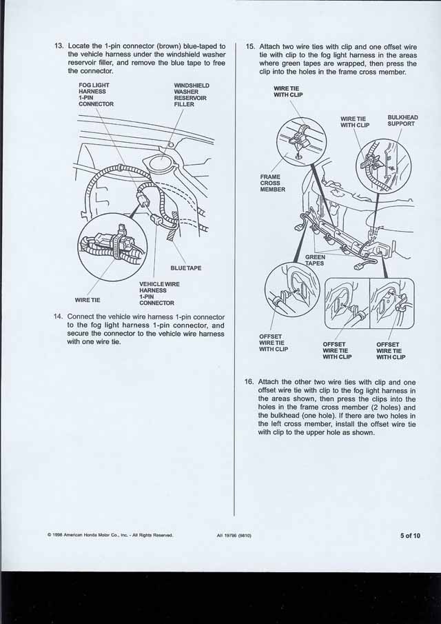

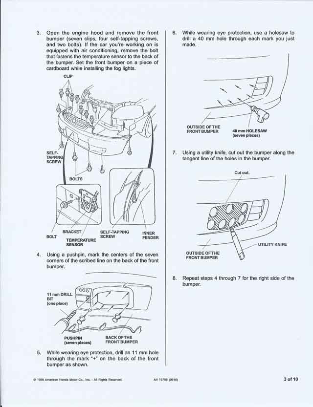

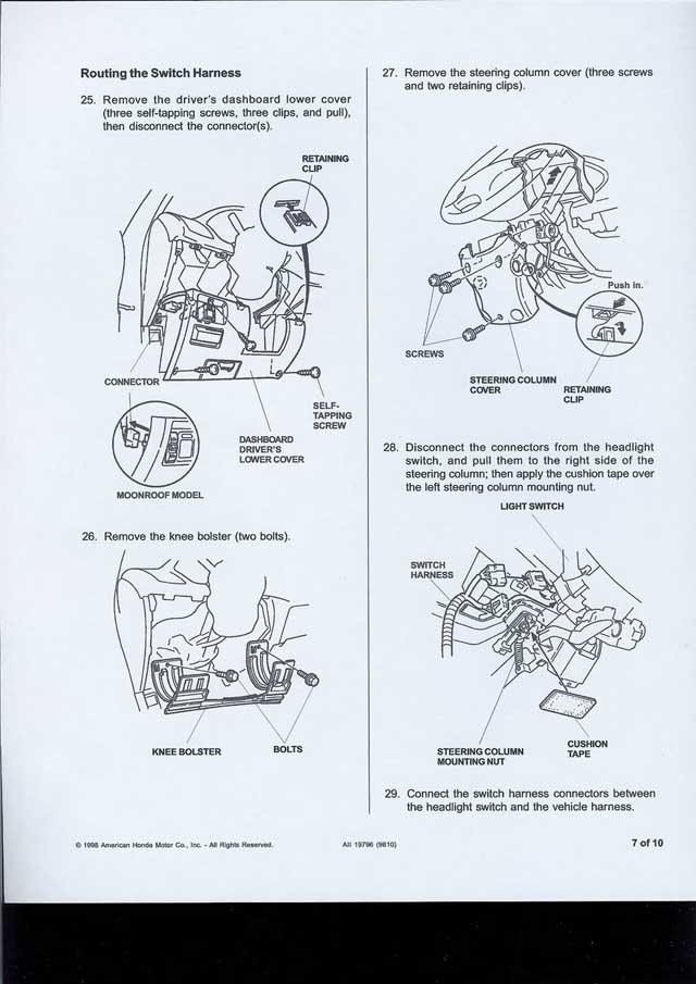

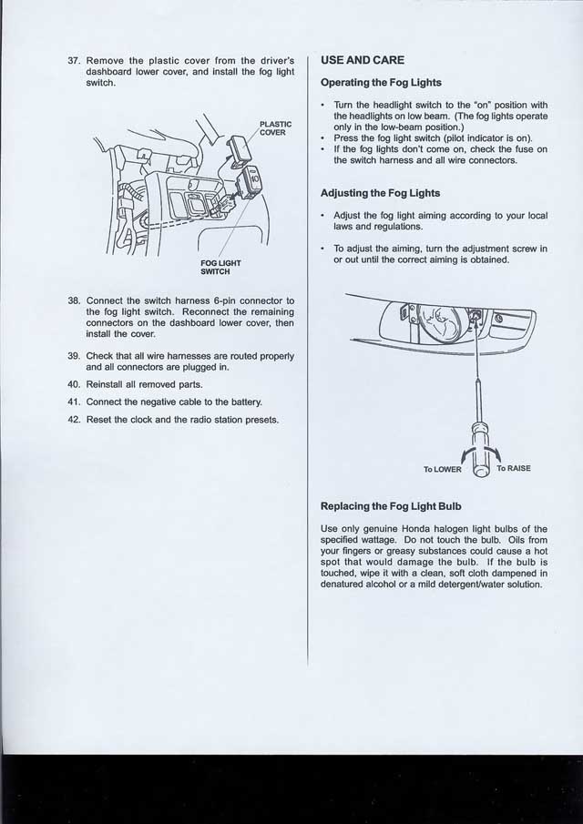

« ตอบ #17 เมื่อ: 17 ธันวาคม 2010, 11:25:22 »

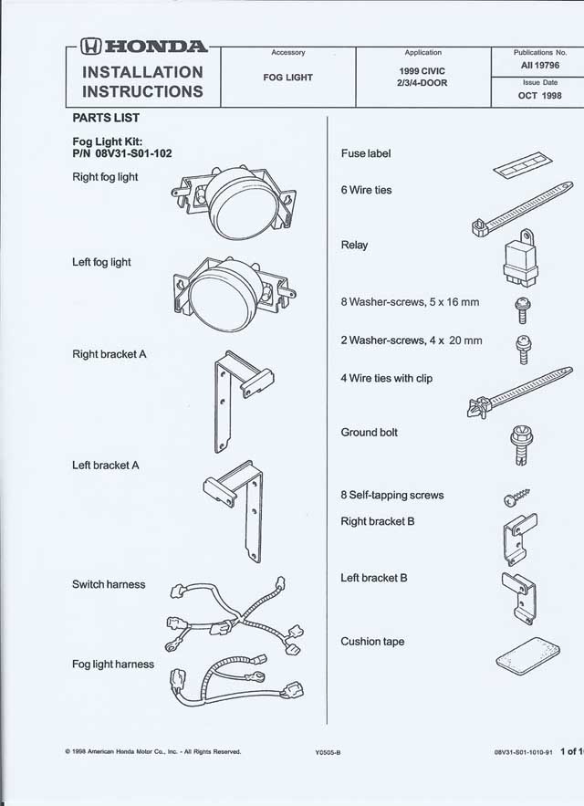

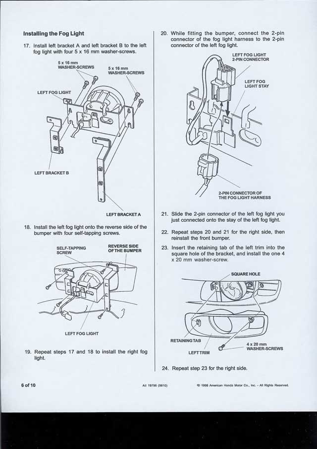

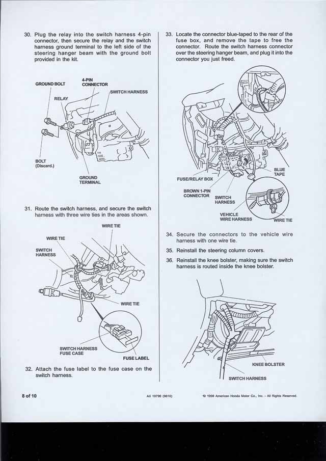

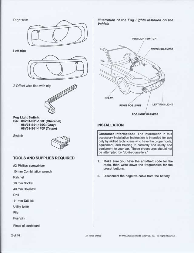

เอามาให้ดูกันใช้ได้ตั้งแต่ 96 ขึ้นไปครับ  อายจัง
* 1.jpg (69.06 KB, 640x883 - ดู 4798 ครั้ง.)
* 2-10.jpg (71.81 KB, 640x833 - ดู 4695 ครั้ง.)
* 3-10.jpg (67.97 KB, 640x833 - ดู 4713 ครั้ง.)
* 4-10.jpg (85.23 KB, 640x833 - ดู 4723 ครั้ง.)
* 5-10.jpg (80.07 KB, 640x905 - ดู 5053 ครั้ง.)
* 6-10.jpg (88.06 KB, 640x905 - ดู 4690 ครั้ง.)
« ตอบ #18 เมื่อ: 17 ธันวาคม 2010, 11:29:35 »
ข้อมูลแน่น ครับคุณเจ  ยิ้ม

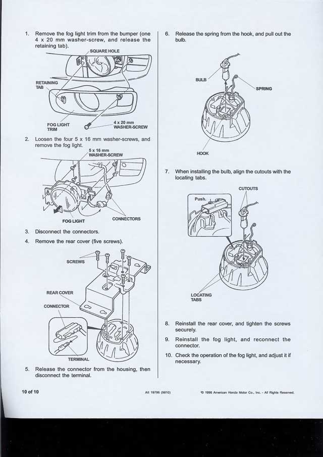

ยังมีต่ออีกนิดครับ  อายจัง
* 7-10.jpg (88.56 KB, 640x905 - ดู 4670 ครั้ง.)
* 8-10.jpg (90.42 KB, 640x905 - ดู 4730 ครั้ง.)
* 9-10.jpg (76.08 KB, 640x905 - ดู 4594 ครั้ง.)
* 10-10.jpg (85.82 KB, 640x905 - ดู 4630 ครั้ง.)

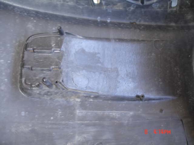

thanawat6
กระทู้: 3,230
« ตอบ #21 เมื่อ: 17 ธันวาคม 2010, 11:42:28 »
* 079c8d6f.jpg (65.6 KB, 640x480 - ดู 4481 ครั้ง.)
* 8cc5c36a.jpg (42.67 KB, 640x298 - ดู 4529 ครั้ง.)
* 1aba77a6.jpg (50.75 KB, 640x480 - ดู 4374 ครั้ง.)
* 6bab5216.jpg (72.45 KB, 640x480 - ดู 4484 ครั้ง.)
* 90f106b7.jpg (53.23 KB, 640x480 - ดู 4607 ครั้ง.)
