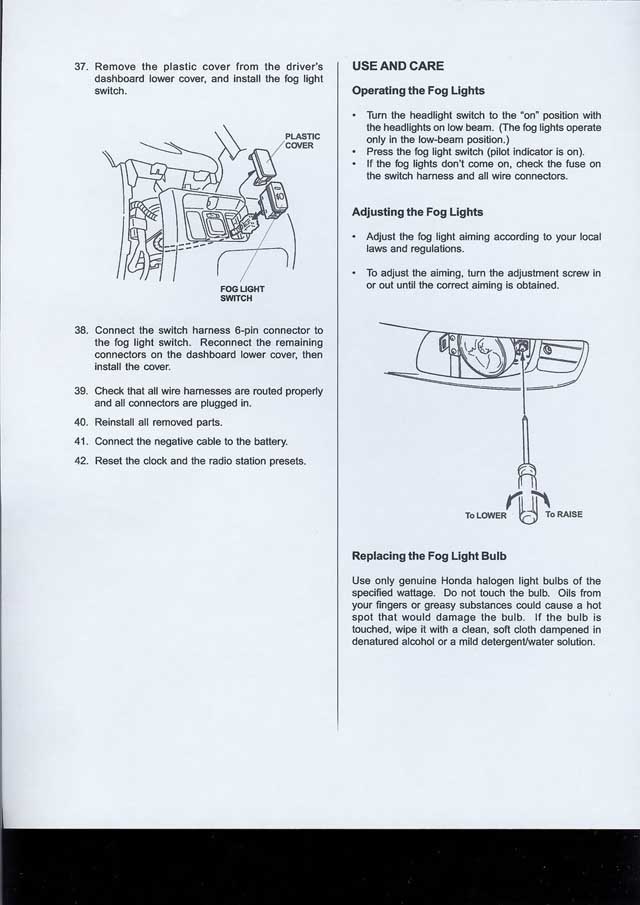

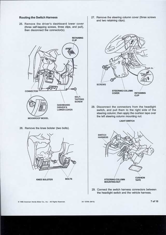

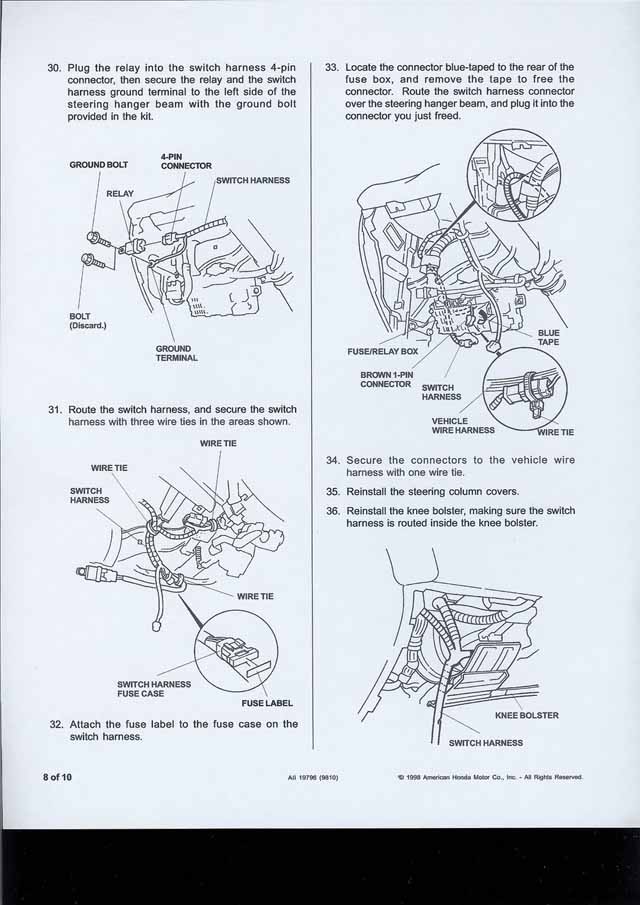

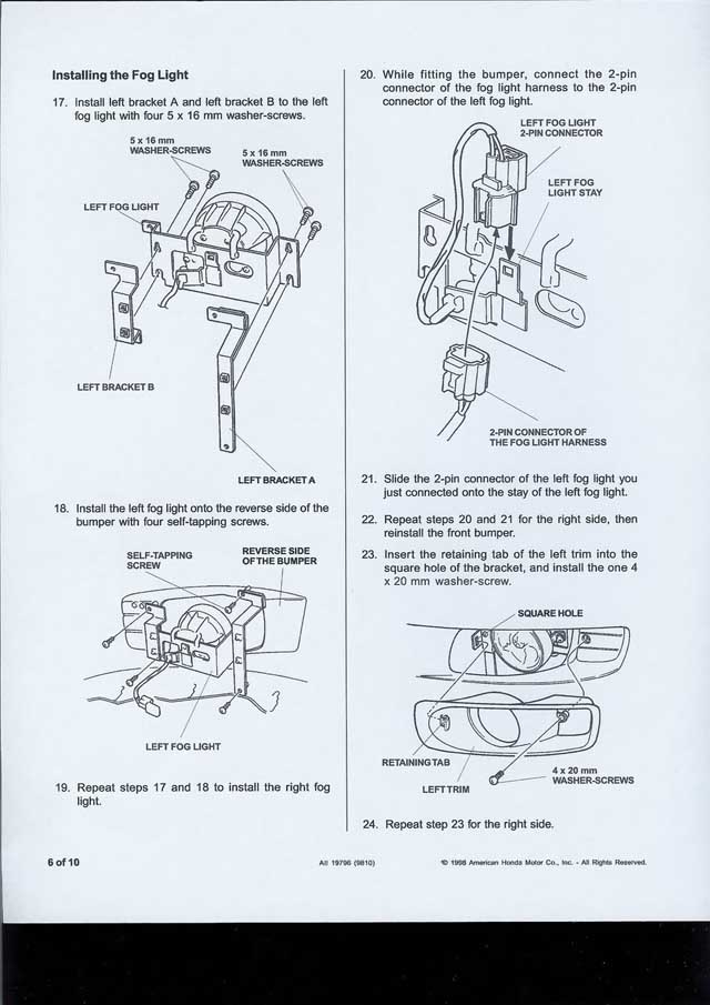

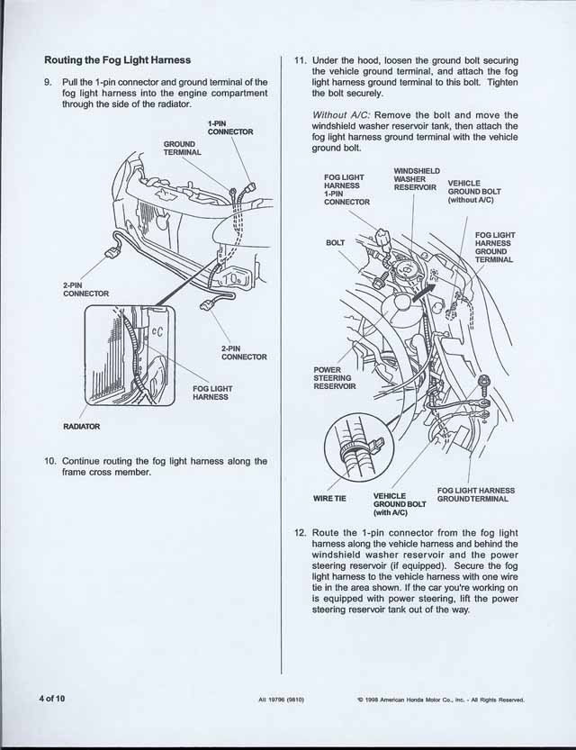

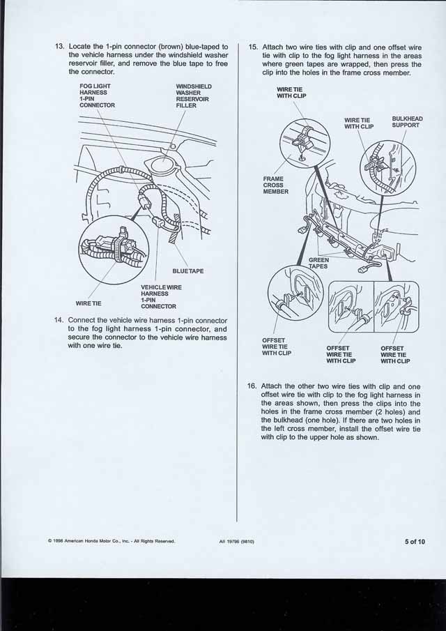

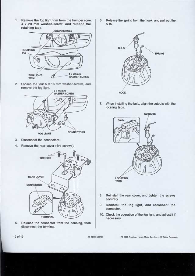

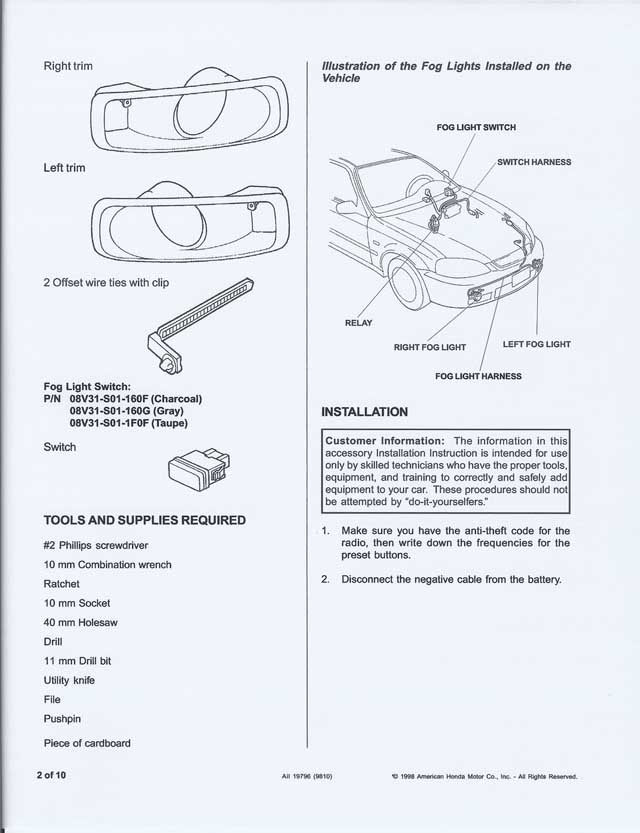

เอามาให้ดูกันใช้ได้ตั้งแต่ 96 ขึ้นไปครับ  อายจัง
* 1.jpg (69.06 KB, 640x883 - ดู 4814 ครั้ง.)
* 2-10.jpg (71.81 KB, 640x833 - ดู 4704 ครั้ง.)
* 3-10.jpg (67.97 KB, 640x833 - ดู 4722 ครั้ง.)
* 4-10.jpg (85.23 KB, 640x833 - ดู 4734 ครั้ง.)
* 5-10.jpg (80.07 KB, 640x905 - ดู 5065 ครั้ง.)
* 6-10.jpg (88.06 KB, 640x905 - ดู 4701 ครั้ง.)

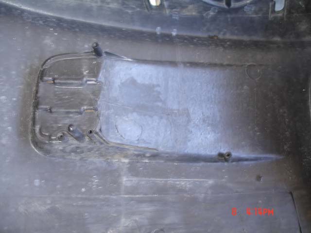

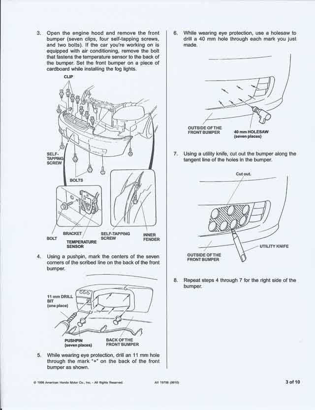

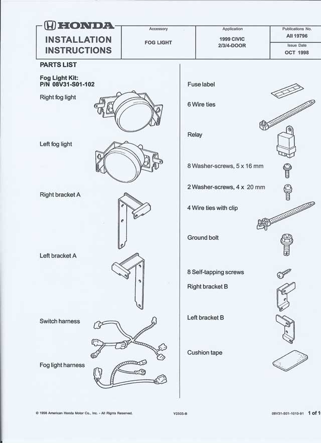

« ตอบ #20 เมื่อ: 17 ธันวาคม 2010, 11:39:46 »
ยังมีต่ออีกนิดครับ  อายจัง
* 7-10.jpg (88.56 KB, 640x905 - ดู 4686 ครั้ง.)
* 8-10.jpg (90.42 KB, 640x905 - ดู 4743 ครั้ง.)
* 9-10.jpg (76.08 KB, 640x905 - ดู 4603 ครั้ง.)
* 10-10.jpg (85.82 KB, 640x905 - ดู 4639 ครั้ง.)
* 8e8cdbca.jpg (42.87 KB, 640x480 - ดู 4589 ครั้ง.)
thanawat6
กระทู้: 3,230
« ตอบ #21 เมื่อ: 17 ธันวาคม 2010, 11:42:28 »
* 079c8d6f.jpg (65.6 KB, 640x480 - ดู 4490 ครั้ง.)
* 8cc5c36a.jpg (42.67 KB, 640x298 - ดู 4541 ครั้ง.)
* 1aba77a6.jpg (50.75 KB, 640x480 - ดู 4384 ครั้ง.)
* 6bab5216.jpg (72.45 KB, 640x480 - ดู 4493 ครั้ง.)
* 90f106b7.jpg (53.23 KB, 640x480 - ดู 4620 ครั้ง.)
