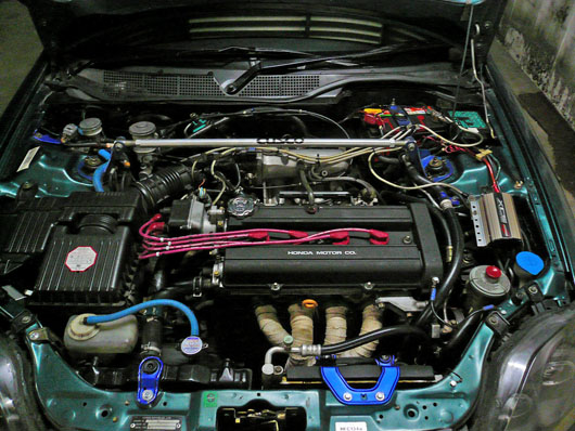

ของผม B20B auto  เครื่องราคา 30000 บาท
ค่าวาง+วายสาย+ของเหลว+สายพานทุกเส้น+ลูกลอกสายพาน+ท่อยางทุกเส้น
ประเก็น (ฝาวาล์ว+หัวเทียน+จานจ่าย) ของศูนย์+หัวเทียน (อีเรเดี่ยม) +สายหัวเทียน NGK
แปลงเบรคหน้าเป็น H22A (พร้อมผ้าเบรค) จบที่ 65000 บาท ครับ
การใช้งาน วางเสร็จรันอินประมาณ 1 เดือนด้วยน้ำมันเบนซิน 91 ไม่เคยเติมเต็มถัง แต่ความรู้สึกอัตราการกินน้ำมัน
แทบไม่ต่างจาก D16Y8 เลยครับ ปัจจุบันใช้ LPG เต็มถัง (ถังขนาด58ลิตร) ในเมือง วิ่งได้380-400 กิโล
ต่างจังหวัด เคยวิ่งกทม.-สัตหีบ ตอนนั้นลองเครื่อง (ติด LPG มาใหม่) วิ่งเต็มที่ 160-180 ไปกลับยังได้ที่ 400กิโลนิดหน่อย
วิ่งกทม.-โคราช ประมาณ 120 อันนี้ไม่ได้จับ แต่รู้สึกว่าประหยัดมาก
กทม.-ปาย ขับประมาณ 140-150 ค่าแก๊ส ประมาณ 2500 บาท
ส่วนความรู้สึกหลังจากเปลี่ยนเครื่อง ตามที่คุณ beer4353 บอกเลยครับ ขับสนุก (แรงบิดรอบต่ำ ของเขาดีจิงๆ)
ใช้ในเมืองส่วนมากก็ขับไม่ถึงเทคเปิดหรอกครับ  ส่วนขับต่างจังหวัดก็แหล่มเลย เร่งแซงบนเขาสบายๆ
ปล.ในEK Group เขานิยมวางกับคุณหนุ่ม แถวจรัลฯ น่ะครับ เห็นว่างานดี ลองหาข้อมูลดู (ผมก็ไม่ได้วางที่เขาหรอก)

เย้ เจอเพื่อน B20  อีกคนแล้ว                   ยิ้ม
ว่าแต่คุณ anarvin  ปะกบฝา B16 - 18 แล้วเหรอครับ เพราะเดิมๆ B20  มันไม่มีเทคนินา            ขยิบตา
ปล. ห้องเครื่องสวยครับ  สาย Ground wire 7 จุดโดนมาเท่าไหร่ครับเดินได้สวยดี  ถ้าได้ฝาน้ำมันเครื่อง TYPE R ซักชิ้นจะ + ความงามอีก 20%  เลยน๊า     อิอิ  ยุๆ หาเพื่อนแต่ง  ผมเจอในเวปสั่งได้เรื่อย เบิกจากญี่ปุ่นมาแหละครับ ถ้าสนเด๋ว PM บอกครับ  สาย Ground ผมแค่ 5 จุดเอง ชักอยากเดินใหม่ซะแล้วจิ
ปล.2  ถ้าใส่เฮดใหม่ เดินท่อเป็น 2" นะวิ่งสนุกกว่าเดิมแบบชัดเจนเลยค๊าบบบ  จัดปายยย            ยิ้มกว้างๆ
ยังไม่ได้ปะกบฝาครับ ที่บอกว่าใช้งานในเมืองขับไม่ถึงเทคเปิดนั่น หมายถึงตอนใช้เครื่องเดิมอ่ะครับ (D16Y8)
Ground wire  ผมค่าอุปกรณ์ไม่แพง แต่ค่าแรงสูงครับ (ทำไปกินเบียร์ไปน่ะ) ยิ้มเท่ห์ ยิ้มเท่ห์ ยิ้มเท่ห์
ส่วนท่อผมใช้เฮดเดิม แต่เดินท่อ 2.2" ทั้งเส้น เอาแคตฯออก ใส่พักกลางสองใบ ปลายใช้  Tanabe G-Medalion แหล่มครับ
ปล.สำหรับฝาน้ำมันเครื่องขอผ่านดีกว่าครับ เอาแค่ใช้งานประจำวันก็พอไม่อยากแต่เยอะ ขอบคุณครับ

ไอ้กล่องเหลี่ยมๆ ใกล้ๆ ที่เติมน้ำล้างกระจกนี่อะไรเหรอคับ รบกวนถามนิดนึงคับ  ขยิบตา
มันคือกล่อง เก็บปะจุไฟครับ คล้ายๆ กัปปาสำรองไฟของพวกเครื่องเสียง แต่อันนี้หลักการเดียวกัน แต่สำรองไฟในระบบห้องเครื่อง  ข้างในเป็นถ่านชาจอ่ะครับ  เรียกว่า Voltstabizer  ครับ ไม่ค่อยชัดเจนเท่าไหร่หรอกครับ เท่าที่ลองดู
