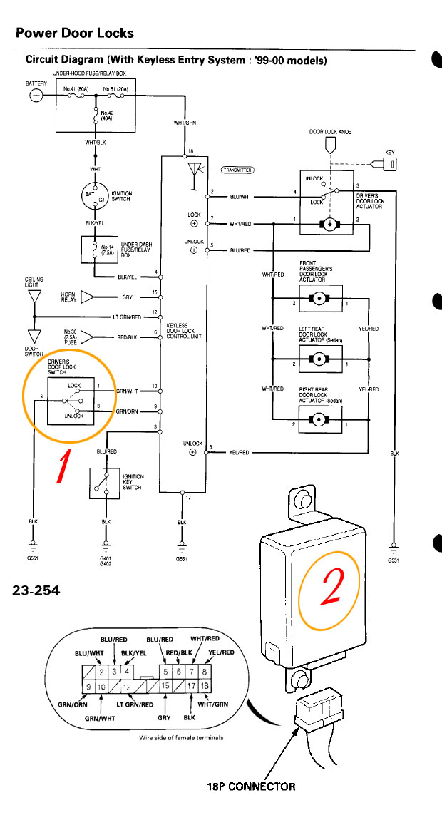

ต่อปุ่มกดล็อก (Central Lock) ได้ไหม
เพราะเวลาดก Lock /Unlock ต้องเอาแขนซ้ายอ้อม
มาดึงสลักตรงหัวไหล่ขวามันไม่ค่อยสะดวกจึงเกิดคำถามนี้ขึ้นครับ
ถ้าจะใช้สวิตช์ แบบกดติด-ปล่อยดับ (เหมือน Soft Switch เปิดเครื่อง Computer)
ถ้าจะต่อจากหมายเลข 1
 ต้องใช้สวิต 2 ตัวหรือตัวเดียวก็ได้
SW Lock  =2 + 1(GRN/WHT)
SW Unlock = 2 + 3 (GRN/ORN)
หรือมีวิธีที่ใช้สวิตช์ อันเดียวได้....ฮืม
หมายเลข 2
กล้อง Control Unit ของ Civic ปี 99
มันอยู่ตั้งไหนครับหาไม่เจอ ฮืม?
** ถ้าท่านสมาชิกมีคำแนะนำอื่น ๆ ๆ เชิญได้นะครับ

   มันน่าเป็นระบบ safty ของสวิทช์เพราะกล่อง มันสั่งงานจาก key less ไร้สาย ถ้าไปสตาร์ทรถแล้ว วงจร Key less น่าจะไม่ทำงานแต่จะไปทำงานกับตัวกดล็อคด้านคนขับเท่านั้น อาจต้องมีการตัดสัญญาณจากสวิทช์กุญแจ น่าจะตัวที่อยู่ด้านล่างของไดอแกรมอะคับ แต่ไม่แนะนำให้ทำนะคับ
  ทางออกที่ดีกว่าน่าจะหา GUN LOCK ตัวนึงพ่วงไฟ จาก ACC ผ่านสวิทช์แบบกดปล่อยสองทาง เข้า GUN LOCK เลยสวิทช์จะไว้ตรงไหนก็แล้วแต่น่าจะง่ายกว่านะคับ อัพเกรด แบบไม่ต้องดัดแปลง  หรือ BY PASS ไฟเข้ามอเตอร์ lock ด้านฝั่งคนขับก็ได้นิคับ ดักกระแสย้อนด้วย ไดโอดด้วยนะคับ กันเอาไว้ก่อน

รถผม(EK )ไปดูมาล่ะ มันไม่ใช่กล่องเดิมมันแต่ว่าที่ต่อกับรถมีสาย 6 เส้น แล้วเสียเหลือหลายเส้นเด่วว่างจะลองต่อดู โอ้ลืมถ่ายรูปมา เด่วไปถ่ายรูปใหม่
thanawat6
กระทู้: 3,230
« ตอบ #34 เมื่อ: 22 มิถุนายน 2010, 12:03:53 »
ใช่ครับ 6 เส้น
 3 เส้นเป็นตัวสั่งงานจาก ประตูฝั่งคนขับเข้ากล่อง
 2 เส้นออกไปหาประตูอีก 3 บาน ให้ล๊อค กะ ปล๊ดล๊อค
 1 เส้นสายไฟเข้า เขียว/ขาว 12v
วิธีต่อก็ หา สวิซ 3 ขา 2 ทาง มาต่อ
ให้ต่อ 3 เส้นแรกครับ  ตรงกลางเป็นขา G ลงตัวถัง หรือพ่วงกะสายสีดำ
        แต่ต้องย้ายมอเตอร์ดึงกลอนประตู ไปพ่วงกับ 2 เส้นที่ออกจาก
กล่องไปสั่งให้ ประตู 3 บานปล๊ดล๊อค
ปล. ถ้าติดสัญญาณกันขโมยก็พ่วง 2 สายจากสวิซได้เลย
       ล๊อค - ปล๊ดล๊อคต้องใช้สวิซอย่างเดียวถ้าดึงตัวล๊อค
ด้านคนขับ ประตู 3 บานจะไม่ทำงาน

แสดงว่าสายสามเส้นแรกจะต่อไปยังประตูคนขับใช่ไม๊ครับ ของผมมันไปประตูคนขับสองเส้นอ่ะ แต่มันต่อมาแยกออกมาใหม่นะครับสงสัยสายอีกเส้นคงต่ออยู่ที่สายไฟประตูชุดเดิม
« แก้ไขครั้งสุดท้าย: 22 มิถุนายน 2010, 13:38:48 โดย Regis100 » บันทึกการเข้า
thanawat6
กระทู้: 3,230
« ตอบ #36 เมื่อ: 22 มิถุนายน 2010, 16:21:17 »
ใช่ครับ
ถ้ามี 2 เส้นจะเป็น ล๊อค กับ อันล๊อคอะครับ  น่าจะถูกดัดแปลงตอน
ติดสัญญาณกันขโมย  อีกเส้นที่ขาดไปจะเป็น G (กราวด์)
