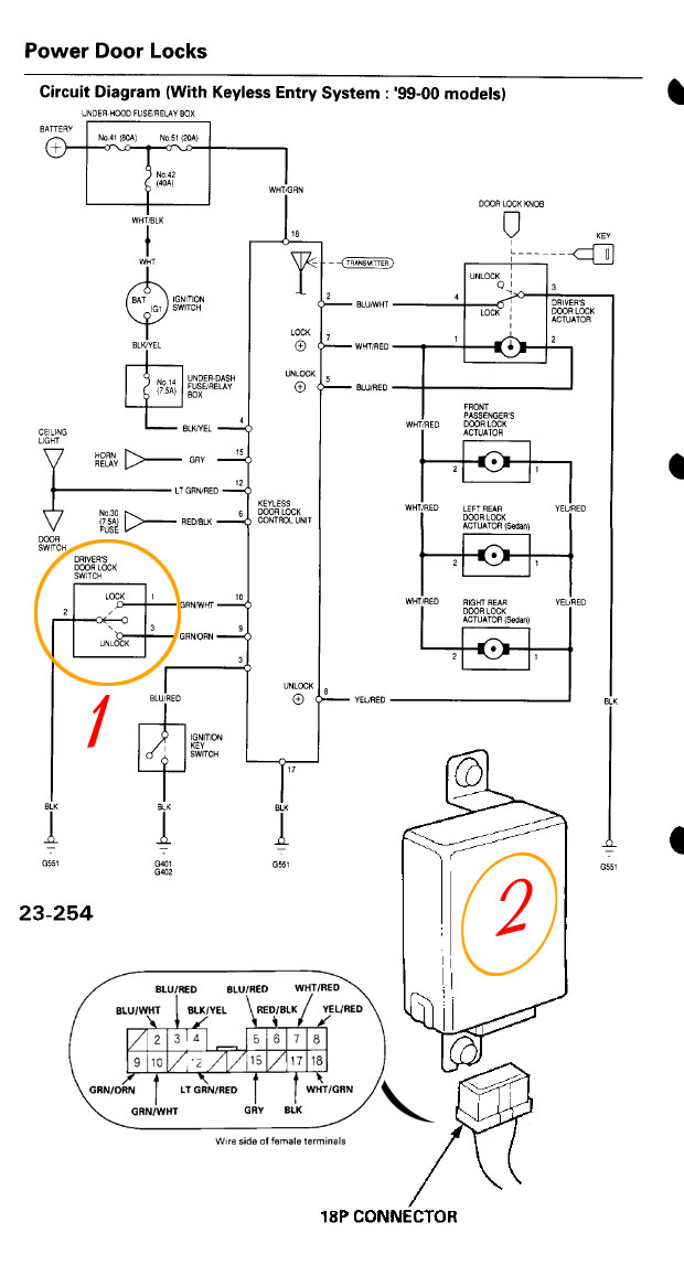

ต่อปุ่มกดล็อก (Central Lock) ได้ไหม
เพราะเวลาดก Lock /Unlock ต้องเอาแขนซ้ายอ้อม
มาดึงสลักตรงหัวไหล่ขวามันไม่ค่อยสะดวกจึงเกิดคำถามนี้ขึ้นครับ
ถ้าจะใช้สวิตช์ แบบกดติด-ปล่อยดับ (เหมือน Soft Switch เปิดเครื่อง Computer)
ถ้าจะต่อจากหมายเลข 1
 ต้องใช้สวิต 2 ตัวหรือตัวเดียวก็ได้
SW Lock  =2 + 1(GRN/WHT)
SW Unlock = 2 + 3 (GRN/ORN)
หรือมีวิธีที่ใช้สวิตช์ อันเดียวได้....ฮืม
หมายเลข 2
กล้อง Control Unit ของ Civic ปี 99
มันอยู่ตั้งไหนครับหาไม่เจอ ฮืม?
** ถ้าท่านสมาชิกมีคำแนะนำอื่น ๆ ๆ เชิญได้นะครับ

« ตอบ #12 เมื่อ: 06 มกราคม 2009, 19:06:29 »
หาสวิทช์ตามข้างบนมาต่อตรงเลยครับ

« ตอบ #16 เมื่อ: 14 กุมภาพันธ์ 2009, 10:23:59 »
แล้วจุดที่ให้ต่อ driver door lock switch อยู่ส่วนใหนของรถครับ    หาไม่เห็นครับ ช่วยแนะนำทีครับ

« ตอบ #18 เมื่อ: 26 มิถุนายน 2009, 12:09:32 »
ผมต่อยสายจาก GANWHT  GANORN  และ BLK  ที่ออกมาจากกล่องแล้ว  แต่มันไม่ได้ครับ
    รบกวนอธิบายให้ใหม่ทีครับ  หรือว่ามีรูปตัวอย่างของจริงใหมครับ

« ตอบ #22 เมื่อ: 08 กุมภาพันธ์ 2010, 12:56:30 »
   มันน่าเป็นระบบ safty ของสวิทช์เพราะกล่อง มันสั่งงานจาก key less ไร้สาย ถ้าไปสตาร์ทรถแล้ว วงจร Key less น่าจะไม่ทำงานแต่จะไปทำงานกับตัวกดล็อคด้านคนขับเท่านั้น อาจต้องมีการตัดสัญญาณจากสวิทช์กุญแจ น่าจะตัวที่อยู่ด้านล่างของไดอแกรมอะคับ แต่ไม่แนะนำให้ทำนะคับ
  ทางออกที่ดีกว่าน่าจะหา GUN LOCK ตัวนึงพ่วงไฟ จาก ACC ผ่านสวิทช์แบบกดปล่อยสองทาง เข้า GUN LOCK เลยสวิทช์จะไว้ตรงไหนก็แล้วแต่น่าจะง่ายกว่านะคับ อัพเกรด แบบไม่ต้องดัดแปลง  หรือ BY PASS ไฟเข้ามอเตอร์ lock ด้านฝั่งคนขับก็ได้นิคับ ดักกระแสย้อนด้วย ไดโอดด้วยนะคับ กันเอาไว้ก่อน

« ตอบ #29 เมื่อ: 09 เมษายน 2010, 09:38:06 »
คือ ของผม มันเหยียบเบรคแล้ว lock ด้วย แต่ผมไม่ชอบเลย
จะทำไงได้มั่งครับ เอาออกยังไงดี
เปลี่ยนจากเหยียบเบรคแล้วล๊อค ไปเป็น switch manual นี่ยากมั้ยครับ
เป็นชุดสัญญาณกันขโมยใช่ไหมครับ ถ้าใช่ก็ยกเลิกได้ครับ ต้องอ้างอิงคู่มือครับ
ของผมใช้ สัญญาณกันขโมย ของ ABT รีโมทแบบ 2 ปุ่ม เหยียบเบรคล๊อคเหมือนกัน ยกเลิกโดยการ
เปิดกุญแจ ON แล้วกดปุ่มที่รีโมทปุ่มที่ 2 ค้างไว้ 3 วินาที ไฟฉุกเฉินกระพริบ 2 ครั้งเป็นอันเสร็จ
ถ้าจะให้กลับมาเหมือนเดิมก็ทำแบบเดิม ไฟฉุกเฉินกระพริบ 1 ครั้งแทน ลอง ดู
     ส่วนปุ่มกดปล๊ดล๊อคว่าง ๆ จะลองทำดู รถผม EK96  เป็นแบบเซ็นทรัลล๊อค ถ้าเอาสัญญาณเข้า
กล่องเซ็นทรัลล๊อค ประตู 3 บานจะปลดล๊อคให้ เดี๋ยวลองดู  อย่างน้อย ๆ ต้องเตรียมปืนดึงประตูฝั่ง
คนขับไว้ 1 ตัว หละครับ ถ้าติดสัญญาณมีอยู่แล้วครับ

« ตอบ #30 เมื่อ: 12 เมษายน 2010, 10:28:01 »
Update ครับ พอดีลองต่อดูแล้ว ของผมมันเป็นสัญญาณกันขโมยสั่งจากสัญญาณเข้าปืนถึง ลองเอาไดโอดต่อดูก่อน
ผลออกมาไม่ได้ครับ เนื่องจากไดโอดกันกระแสไบอัสกลับ ผลเลยทำให้ปลดล๊อคได้แต่จะล๊อคไม่ได้ซะงั้น
เหลืออีกอย่างว่าจะลองต่อพ่วงจากสายสัญญาณที่ไว้สั่งกล่องเซ็นทรัลล๊อคอีกที กำลังศึกษาดูอยู่ว่าต่อเข้ากล่อง
ตรงนี่จะมีผลอะไรกับกล่องหรือไม่ครับ อันนี้ยังไม่ชัว :'(

« ตอบ #32 เมื่อ: 21 มิถุนายน 2010, 08:02:43 »
ไม่ยากอย่างที่คิดครับ  พอทำได้แล้ว  ว่าง ๆ เดี๋ยวทำวงจรให้ดูกัน  ยิงฟันยิ้ม

« ตอบ #34 เมื่อ: 22 มิถุนายน 2010, 12:03:53 »
รถผม(EK )ไปดูมาล่ะ มันไม่ใช่กล่องเดิมมันแต่ว่าที่ต่อกับรถมีสาย 6 เส้น แล้วเสียเหลือหลายเส้นเด่วว่างจะลองต่อดู โอ้ลืมถ่ายรูปมา เด่วไปถ่ายรูปใหม่
ใช่ครับ 6 เส้น
 3 เส้นเป็นตัวสั่งงานจาก ประตูฝั่งคนขับเข้ากล่อง
 2 เส้นออกไปหาประตูอีก 3 บาน ให้ล๊อค กะ ปล๊ดล๊อค
 1 เส้นสายไฟเข้า เขียว/ขาว 12v
วิธีต่อก็ หา สวิซ 3 ขา 2 ทาง มาต่อ
ให้ต่อ 3 เส้นแรกครับ  ตรงกลางเป็นขา G ลงตัวถัง หรือพ่วงกะสายสีดำ
        แต่ต้องย้ายมอเตอร์ดึงกลอนประตู ไปพ่วงกับ 2 เส้นที่ออกจาก
กล่องไปสั่งให้ ประตู 3 บานปล๊ดล๊อค
ปล. ถ้าติดสัญญาณกันขโมยก็พ่วง 2 สายจากสวิซได้เลย
       ล๊อค - ปล๊ดล๊อคต้องใช้สวิซอย่างเดียวถ้าดึงตัวล๊อค
ด้านคนขับ ประตู 3 บานจะไม่ทำงาน

« ตอบ #36 เมื่อ: 22 มิถุนายน 2010, 16:21:17 »
แสดงว่าสายสามเส้นแรกจะต่อไปยังประตูคนขับใช่ไม๊ครับ ของผมมันไปประตูคนขับสองเส้นอ่ะ แต่มันต่อมาแยกออกมาใหม่นะครับสงสัยสายอีกเส้นคงต่ออยู่ที่สายไฟประตูชุดเดิม
ใช่ครับ
ถ้ามี 2 เส้นจะเป็น ล๊อค กับ อันล๊อคอะครับ  น่าจะถูกดัดแปลงตอน
ติดสัญญาณกันขโมย  อีกเส้นที่ขาดไปจะเป็น G (กราวด์)
