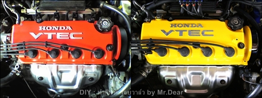

« ตอบ #41 เมื่อ: 15 เมษายน 2010, 23:01:25 »
สีแดงของ EK , สีเหลืองของ Si   ถ้าีต้องทำอีกเอาสีชมพูดีกว่า  ยิงฟันยิ้ม ยิงฟันยิ้ม ยิงฟันยิ้ม

« ตอบ #43 เมื่อ: 16 เมษายน 2010, 00:09:06 »
สวยครับ รถก็สวย ฝาครอบก็สวย แจ่มเลย
ปรึกษานิดนึงครับ ปัจจุบันเครื่องในของรถเป็นดังรูป ทำฝาครอบวาล์วสีอะไรดีครับ เผื่อเครื่องในพี่ถั่วทองจะดูแหล่มขึ้นบ้างครับ
ใจแอบชอบสีเหลืองไปแล้ว แต่ไม่รู้แนวจะได้หรือเปล่า รบกวนช่วยแนะนำด้วยครับ
แนวตามใจเราดีกว่าครับ เราอยากได้สีอะไรก็ทำเลย ทีแรกผมจะทำสีส้ม แต่สีหมดร้านปิดสงกรานต์กันหมด เลยจัดสีเหลืองมาแทนก็เลยลองดู
ถ้านึกออกว่าจะทำสีอะไรได้แล้วก็ลงมือเลยครับ สนุกดี รถเราเองครับไม่ต้องกลัว เบื่อก็เปลี่ยนสีใหม่ก็ได้ครับ  ยิ้ม

เดี๋ยวจะหาเวลาว่างทำบ้างดีก่า กะว่าจะทำฝาสีขาว แต่โลโก้วีเทคสีแดงแต่ติดที่ว่าจะทำไงให้ตอนพ่นโลโก้สีแดงแล้วไม่เปลื้อนไปโดนส่วนที่เป็นสีขาว แต่ฝาสีเหลืองพี่เดียร์แจ่มจัง
สติกเกอร์ครับ คุณ ball จัดเลยตัดให้พอดีกับตัวหนังสือแล้วสเปร์ลงครับ ยิงฟันยิ้ม ยิงฟันยิ้ม ยิงฟันยิ้ม  แหล่มเลย

งืมๆๆๆจาลองทำงบ้างนะคับสวยดี ยิ้มเท่ห์ ยิ้มเท่ห์ ยิ้มเท่ห์ ยิ้มเท่ห์

แล้วใช้ไปนานๆโดนความร้อนสีมันจะหลุดร่อนไหมคับหรือใช้สีทนความร้อนคับ
ฝาแดงทำมา 2 ปีละ  ไม่ลอกครับ นอกจากเปิดฝาแล้วช่างวางฝาไปขูดกับอะไรแบบนี้ ก็ลอกนิดนึง แต่ไม่ได้มาจากความร้อนครับ
สีของ Nippon ไพแลค เค้าดีจริงๆ กระป๋อง 70 บาท

  ทำมาแล้วคับถ่ายรูปมาให้ชม เหลืองๆๆ แดงๆๆ
ไม่มีอะไรครับ เห็นทำสีแล้ว น่าจะสวยครับ เลยอยากเห็นชัด ๆ
เพราะส่วนใหญ่ไม่เห็นใครทำกัน  ส่วนฝาวาวล์จัดมาแล้ว ครับ
เกือบ 6 เดือนแล้ว สี ok มาก ๆ ของผมใช้ สีทนความร้อน 1200 องศาฟา
ของ nippon  รองพื้นก่อน 2 รอบ พอดีหาสีทนความร้อนตามที่ชอบ
ไม่ได้ก็เลยใช้สีธรรมดาทับอีกที ตอนนี้สีก็ไม่ลอก ไม่ด่างครับ สวย ๆ เลย

« ตอบ #55 เมื่อ: 21 เมษายน 2010, 12:01:47 »
    คับ ผมว่าสีถ้ารองพื้นดีๆ เคลือบดีๆๆ ก้น่าจะโอเคแล้วคับแนะนำ ของไพแลคกับ นิปปอน คับแจ่มจิง ไม่เคยผิดหวัง แต่ ระวังเรื่องเวลาเครื่องร้อนแล้ว เอาอะไรเย็นไปราด หรือไปฉีด อันนี้ สีมันจะหดตัวก่อนโลหะ มันจะแตกออกมาเลย ละคับ

 อายจัง สีกันความร้อนหรือเปล่า ลังเล ลังเล
« ตอบ #58 เมื่อ: 24 เมษายน 2010, 10:48:55 »
สีนิปปอน ไฟแลค1000 ครับ กระป๋อง 70 บาท  ยิ้ม

ทำตัวหนังสืออีกสี ไม่ยากครับ
พ่นรองพื้นขาว
พ่นสีที่ตัวหนังสือ
เอาจารบี ทา บริเวณ ตัวหนังสือ ใจเย็น ๆ
พ่นสีที่ฝาเลย
รอแห้ง แล้วเช็ดสีที่ตัวหนังสือออกครับ
เคยทำมาแล้วครับลองดู
พ่นสีทุกครั้ง รอแห้ง ก่อนนะครับ ยิ้ม ยิ้ม ยิ้ม ยิ้ม
