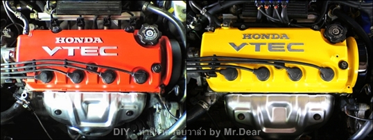

สีแดงของ EK , สีเหลืองของ Si   ถ้าีต้องทำอีกเอาสีชมพูดีกว่า  ยิงฟันยิ้ม ยิงฟันยิ้ม ยิงฟันยิ้ม

แนวตามใจเราดีกว่าครับ เราอยากได้สีอะไรก็ทำเลย ทีแรกผมจะทำสีส้ม แต่สีหมดร้านปิดสงกรานต์กันหมด เลยจัดสีเหลืองมาแทนก็เลยลองดู
ถ้านึกออกว่าจะทำสีอะไรได้แล้วก็ลงมือเลยครับ สนุกดี รถเราเองครับไม่ต้องกลัว เบื่อก็เปลี่ยนสีใหม่ก็ได้ครับ  ยิ้ม

แล้วใช้ไปนานๆโดนความร้อนสีมันจะหลุดร่อนไหมคับหรือใช้สีทนความร้อนคับ
ฝาแดงทำมา 2 ปีละ  ไม่ลอกครับ นอกจากเปิดฝาแล้วช่างวางฝาไปขูดกับอะไรแบบนี้ ก็ลอกนิดนึง แต่ไม่ได้มาจากความร้อนครับ
สีของ Nippon ไพแลค เค้าดีจริงๆ กระป๋อง 70 บาท

  โซลินอยด์หัวฉีดแก๊ส นิคับ จะดูทำไม  ยิงฟันยิ้ม
  ทำมาแล้วคับถ่ายรูปมาให้ชม เหลืองๆๆ แดงๆๆ
ไม่มีอะไรครับ เห็นทำสีแล้ว น่าจะสวยครับ เลยอยากเห็นชัด ๆ
เพราะส่วนใหญ่ไม่เห็นใครทำกัน  ส่วนฝาวาวล์จัดมาแล้ว ครับ
เกือบ 6 เดือนแล้ว สี ok มาก ๆ ของผมใช้ สีทนความร้อน 1200 องศาฟา
ของ nippon  รองพื้นก่อน 2 รอบ พอดีหาสีทนความร้อนตามที่ชอบ
ไม่ได้ก็เลยใช้สีธรรมดาทับอีกที ตอนนี้สีก็ไม่ลอก ไม่ด่างครับ สวย ๆ เลย
    คับ ผมว่าสีถ้ารองพื้นดีๆ เคลือบดีๆๆ ก้น่าจะโอเคแล้วคับแนะนำ ของไพแลคกับ นิปปอน คับแจ่มจิง ไม่เคยผิดหวัง แต่ ระวังเรื่องเวลาเครื่องร้อนแล้ว เอาอะไรเย็นไปราด หรือไปฉีด อันนี้ สีมันจะหดตัวก่อนโลหะ มันจะแตกออกมาเลย ละคับ
