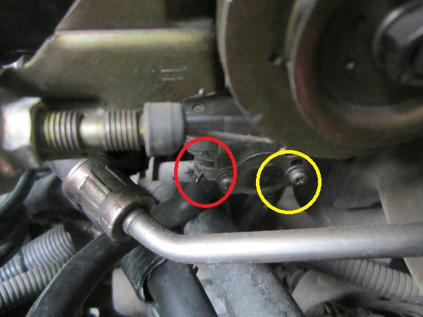

ใช้ป็นแนวทางครับ จากภาพหันหน้าเข้าหารถ จะสังเกตุวงกลม
ทางด้านซ้ายผมทำสีแดงไว้  และทาด้านขวาผมทำวงกลมสีแดงไว้
แนวทางของรถผมต่อตามนี้ครับ ขออภัยมุมแคบ ถ่ายรูปให้ดูไม่ถนัด
ตองสังเกตุเอาหละครับ

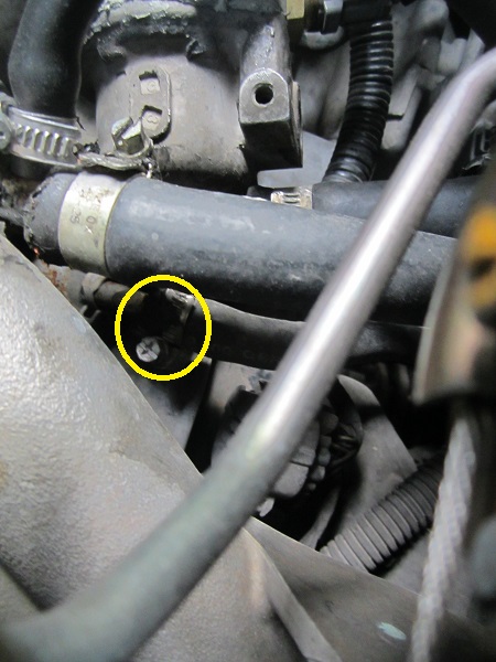

สายยางด้านซ้ายมือ วงกลมสีแดง ให้เอามาต่อท่อน้ำเข้าหม้อต้ม ซึ่งปากทางจะมีท่อเล็กๆแยกด้วยครับ

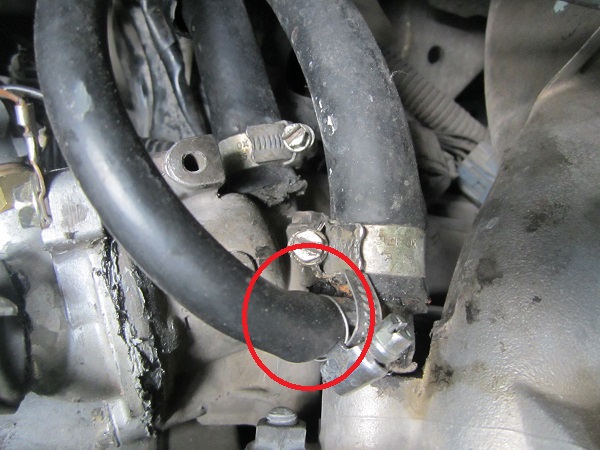

ท่อยางด้านขวามือวงกลมสีเหลือง ต่อมาบริเวณคอห่าน (ไม่รู้เรีกยถูกไหม) ใกล้กับวาล์วน้ำ
ซึ่งเป็นทางน้ำออก ใกล้ๆท่อยางหม้อต้ม ตอนน้ำออก ...ลองดูเป็แนวทางครับ
