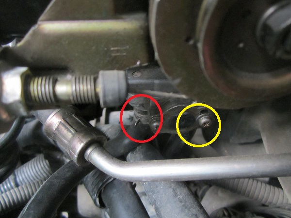

« ตอบ #4 เมื่อ: 01 มีนาคม 2014, 18:11:13 »
ใช้ป็นแนวทางครับ จากภาพหันหน้าเข้าหารถ จะสังเกตุวงกลม
ทางด้านซ้ายผมทำสีแดงไว้  และทาด้านขวาผมทำวงกลมสีแดงไว้
แนวทางของรถผมต่อตามนี้ครับ ขออภัยมุมแคบ ถ่ายรูปให้ดูไม่ถนัด
ตองสังเกตุเอาหละครับ

Buranasak
กระทู้: 5,760

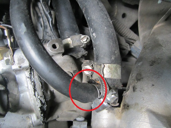

« ตอบ #5 เมื่อ: 01 มีนาคม 2014, 18:13:43 »
สายยางด้านซ้ายมือ วงกลมสีแดง ให้เอามาต่อท่อน้ำเข้าหม้อต้ม ซึ่งปากทางจะมีท่อเล็กๆแยกด้วยครับ
* 1.jpg (91.64 KB, 600x450 - ดู 455 ครั้ง.)
* 2.jpg (115.39 KB, 600x450 - ดู 467 ครั้ง.)

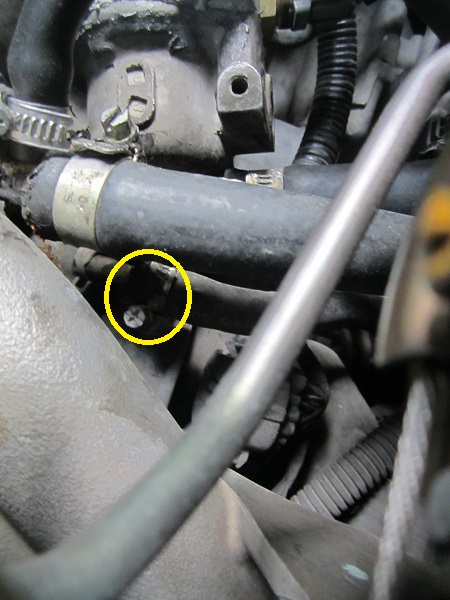

« ตอบ #6 เมื่อ: 01 มีนาคม 2014, 18:16:38 »
ท่อยางด้านขวามือวงกลมสีเหลือง ต่อมาบริเวณคอห่าน (ไม่รู้เรีกยถูกไหม) ใกล้กับวาล์วน้ำ
ซึ่งเป็นทางน้ำออก ใกล้ๆท่อยางหม้อต้ม ตอนน้ำออก ...ลองดูเป็แนวทางครับ
* 1.jpg (91.64 KB, 600x450 - ดู 456 ครั้ง.)
* 3.jpg (100.45 KB, 450x600 - ดู 472 ครั้ง.)
