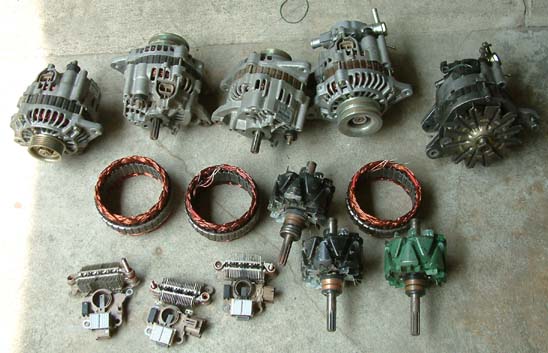

« ตอบ #2 เมื่อ: 16 กุมภาพันธ์ 2014, 18:10:41 »
อาการไดชาร์จอ่อนส่วนใหญ่เกิดจาก แปรถ่านสึกหรอและสลิปริงหรือชุดหน้าสัมพัสสกปรก ทำให้ประสิทธิภาพในการส่งผ่านกระแสไฟลดลง การแก้ปัญหาในกรณีนี้ก็คือถอดชุดแปรงถ่านมาตรวจสอบ ถ้าชุดแปลงถ่านสึกก็ทำการเปลี่ยนชุดแปลงถ่านใหม่และทำความสะอาดชุดสลิปริง หรือชุดหน้าสัมพัสให้สะอาด โดยใช้กระดาษทรายเบอร์ละเอียดๆ ขัดบริเวณหน้าสัมผัสให้สะอาด
* picture2012_83255513521.jpg (128.62 KB, 580x435 - ดู 32969 ครั้ง.)
* 292255114131.jpg (35.22 KB, 512x384 - ดู 35832 ครั้ง.)

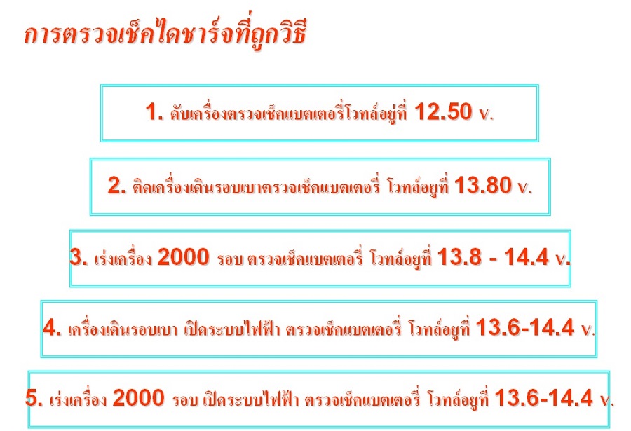

Buranasak
กระทู้: 5,760
« ตอบ #3 เมื่อ: 16 กุมภาพันธ์ 2014, 18:20:31 »
อาการรถของผมเกิดปัญหา แบตเตอร์รี่ วัดแล้วโวลล์ต่ำกว่ามาตรฐานที่ควรจะเป็น ทั้งๆที่เปลี่ยนมาแค่ปีกว่าเอง
มันจะเสียอะไรขนาดนั้น ทดสอบโดยการใช้ Digital Meter วัดดูขนาดรอบเดินเบาได้กระแสไฟ 10.72 V ต่ำกว่า
ค่าที่ควรจะเป็นมากครับในการชาร์ทกระแสไฟของได้ชาร์ท ปรกติแบตตอร์รี่ต้องได้ 12 V เมื่อสตาร์ทรอบเดินเบา
น่าจะได้มากกว่านี้

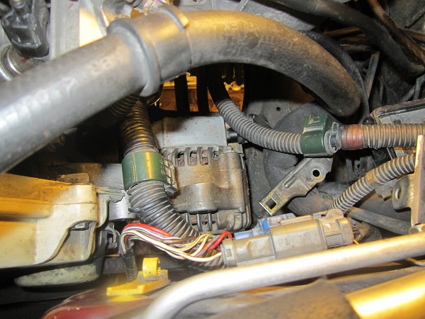

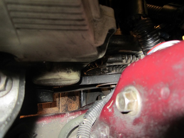

Buranasak
กระทู้: 5,760
« ตอบ #5 เมื่อ: 16 กุมภาพันธ์ 2014, 18:34:31 »
เริ่มการถอดไดชาร์ ถอดแบตออก เพื่อความปลอดภัย สิ่งที่สำคัญต้องถอดสิ่งกีดขวางด้านบนออกให้หมด
สายน้ำมันพาวเวอร์  สายๆไฟต่างๆ ที่กีดขวางอยู่ผมไม่ได้อธิบายและมีภาพประกอบได้ละเอียดนะครับ
เพราะ หน้างานแล้วแต่รถแต่ละคัน ประเด็นอยู่ที่เราจะเอาไดชาร์ทออกด้านบน เพราะ ออกจากด้ารล่างไม่ได้
ติดสิ่งกีดขว่งครับ ลองดูภาพนะครับ น่าจะมองออก

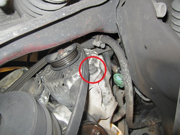

« ตอบ #6 เมื่อ: 16 กุมภาพันธ์ 2014, 18:48:08 »
เตรียมถอดสายพาน โดยการหย่อนสายพาน ในตัวไดชาร์ทเองจะมีน๊อตสำหรับหย่อนสานพานอยู่ครับ
* IMG_3735.jpg (86.11 KB, 600x450 - ดู 31540 ครั้ง.)

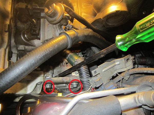

« ตอบ #7 เมื่อ: 16 กุมภาพันธ์ 2014, 18:52:50 »
คลายน๊อตยึดไดชาร์ท เอาพอขยับให้มันหย่อนได้ ยังไม่ต้องเอาออกหมดก็ด้ครับ จากนั้นหาเหล็กยาวๆ
ตามที่ท่านพอจะหาได้ มาง้างให้ไดชาร์ลดความตึงของสายพาน สานพานจะหย่อนครับ
* IMG_3731.jpg (129.39 KB, 600x450 - ดู 32356 ครั้ง.)
* IMG_3715.jpg (121.88 KB, 600x450 - ดู 31321 ครั้ง.)

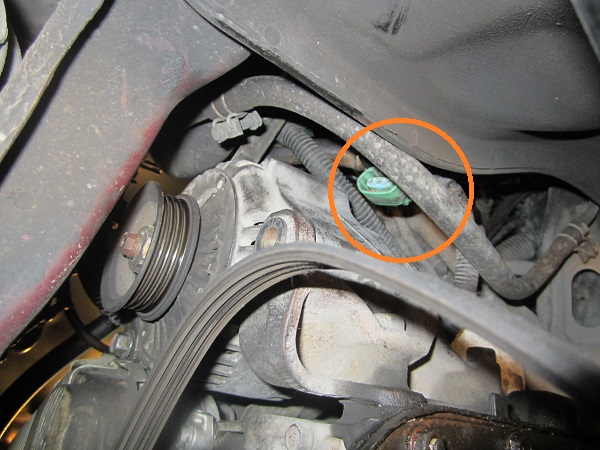

Buranasak
กระทู้: 5,760
« ตอบ #9 เมื่อ: 16 กุมภาพันธ์ 2014, 19:03:43 »
หลังจากนั้นคลายน๊อตยึดไดออกทุกตัว อย่าลืมถอดปลัีกตรงตูดได ออกด้วยนะครับ ของผมเครื่อง d16Y4
3 ขา ปลั๊กสีเขียวๆ
* IMG_3718.jpg (122.7 KB, 600x450 - ดู 31424 ครั้ง.)
Honda Civic EK 96-D16Y4 AT
โทรศัพท์  081-4340153
กระทู้แอร์ครับ....ลองไปอ่านดู
Buranasak
กระทู้: 5,760

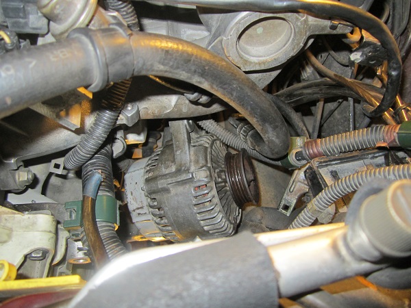

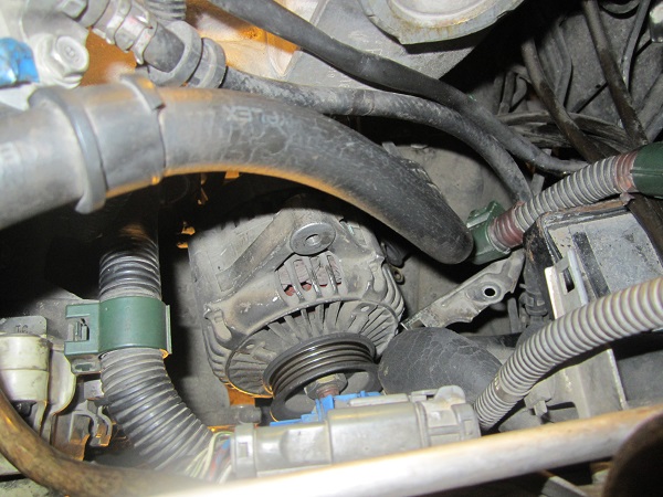

« ตอบ #10 เมื่อ: 16 กุมภาพันธ์ 2014, 19:08:05 »
การเปลี่ยนไดชาร์ท เป็นสิ่งที่ไม่ยากแลสลับซับซ้อนมากนักสามารถทำได้ง่ายๆ แต่ยากหน่อยตรงการรื้อและออกมา
ผมสังเกตุและลองทำบริเวณด้านล่างของไดชาร์ทไม่สามารถเอาออกลงด้านล่างได้ติดสิ่งกีดขวาง ต้องออกด้านบนอย่างเดียว
ด้านบนมีสิ่งกีดขวางเยอะเหมือนกันครับ ผมคงไม่สามารถอธิบายได้ละเอียดมากนัก แต่ติดอะไรก็เอาออกครับ และก็จะสาารถ
นำออกมาได้ .....พยายามรื้อห้น้อยที่สุดจะได้ไม่เหนื่อยมากครับ
* IMG_3719.jpg (125.53 KB, 600x450 - ดู 30872 ครั้ง.)
* IMG_3729.jpg (128.51 KB, 600x450 - ดู 30758 ครั้ง.)

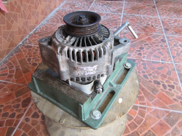

Buranasak
กระทู้: 5,760

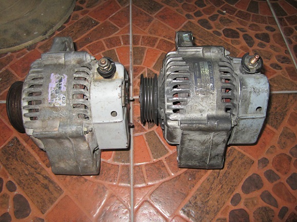

« ตอบ #12 เมื่อ: 16 กุมภาพันธ์ 2014, 19:18:46 »
จากภาพจะเห็นว่า ตัวซ้ายมือเป็นตัวใหม่อะไหล่เชียงกงทั้งลูกซึ่งผมจัดหามา ตั้งใจเปลี่ยนเลย
เพราะ ตัวเดิมใช้มานาน ประกอบกัได้ราคามาสมเหตุสมผลมาก คงใช้ได้ไปอีกนานครับ เทียบกับ
ของเดิม ซึ่งเป็นไดชาร์ทบิ้วตรงรุ่น จริงๆก็ใช้ทนนะครับ ก็เป็นอีกหนทางเลือกหนึ่ง ราคารวมทำ
ตอนนี้น่าจะ 3500 บาทได้หละมั้งครับ ราคาไดชาร์ทบิ้วพร้อมทำ.....ลองเลือกดูครับตามความต้องการ
ของคนจ่ายเงินเลยเรื่องนี้
* IMG_3723.jpg (131.21 KB, 580x435 - ดู 32123 ครั้ง.)

* 215748e7aeae337uhxehef.gif (37.74 KB, 591x361 - ดู 37427 ครั้ง.)
* elec27.gif (24.34 KB, 300x229 - ดู 46363 ครั้ง.)

ภาพืมเขามา ไม่ใช่รุ่น EK นะครับ
0..ตลับลูกปืน  1..แผงไดโอด  2..คัทเอ้าท์  3..ฟิลชาร์ท  4..ทุ่นชาร์ท
* lvbvxr-ae9a6a.jpg (116.42 KB, 600x450 - ดู 54585 ครั้ง.)

เพิ่มเติมให้อีกนิด ไปเจอมาครับ ผู้ผลิตแบตรถยนต์ เขาว่ามา อ่านไว้เป็นข้อมูลครับ
* 1.jpg (138.66 KB, 900x675 - ดู 29660 ครั้ง.)
* 2.jpg (138.58 KB, 900x615 - ดู 29812 ครั้ง.)
