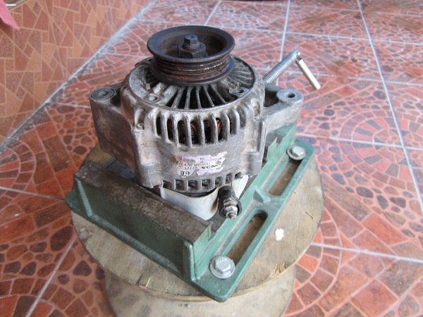

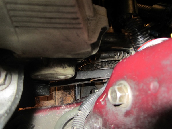

★ DIY เปลี่ยนไดชาร์จ (อัลเตอร์เนเตอร์ - Alternator) ★
วันนี้มีเรื่องที่คิดว่าจะมีประโยชน์มาฝากกัน เอามาแชร์กัน อาจอธิบายไม่ละเอียดมาแต่เอาหลักๆ เป็นแนวทางในการเปลี่ยนเผื่อใครคันไม้คันมืออย่างผม ไดชาร์ทเสีย อยากทำเอง(DIY) ก็จัดเลยครับ มันไม่ยาก....แต่มันยุ่ง

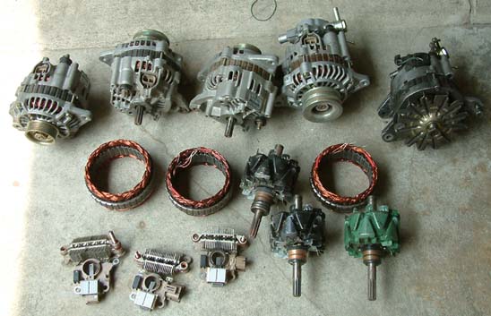

อาการไดชาร์จอ่อนส่วนใหญ่เกิดจาก แปรถ่านสึกหรอและสลิปริงหรือชุดหน้าสัมพัสสกปรก ทำให้ประสิทธิภาพในการส่งผ่านกระแสไฟลดลง การแก้ปัญหาในกรณีนี้ก็คือถอดชุดแปรงถ่านมาตรวจสอบ ถ้าชุดแปลงถ่านสึกก็ทำการเปลี่ยนชุดแปลงถ่านใหม่และทำความสะอาดชุดสลิปริง หรือชุดหน้าสัมพัสให้สะอาด โดยใช้กระดาษทรายเบอร์ละเอียดๆ ขัดบริเวณหน้าสัมผัสให้สะอาด
* picture2012_83255513521.jpg (128.62 KB, 580x435 - ดู 33098 ครั้ง.)
* 292255114131.jpg (35.22 KB, 512x384 - ดู 35956 ครั้ง.)

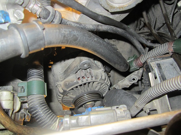

เริ่มการถอดไดชาร์ ถอดแบตออก เพื่อความปลอดภัย สิ่งที่สำคัญต้องถอดสิ่งกีดขวางด้านบนออกให้หมด
สายน้ำมันพาวเวอร์  สายๆไฟต่างๆ ที่กีดขวางอยู่ผมไม่ได้อธิบายและมีภาพประกอบได้ละเอียดนะครับ
เพราะ หน้างานแล้วแต่รถแต่ละคัน ประเด็นอยู่ที่เราจะเอาไดชาร์ทออกด้านบน เพราะ ออกจากด้ารล่างไม่ได้
ติดสิ่งกีดขว่งครับ ลองดูภาพนะครับ น่าจะมองออก

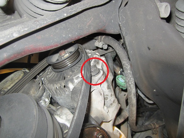

เตรียมถอดสายพาน โดยการหย่อนสายพาน ในตัวไดชาร์ทเองจะมีน๊อตสำหรับหย่อนสานพานอยู่ครับ

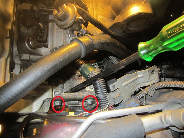

« ตอบ #7 เมื่อ: 16 กุมภาพันธ์ 2014, 18:52:50 »
คลายน๊อตยึดไดชาร์ท เอาพอขยับให้มันหย่อนได้ ยังไม่ต้องเอาออกหมดก็ด้ครับ จากนั้นหาเหล็กยาวๆ
ตามที่ท่านพอจะหาได้ มาง้างให้ไดชาร์ลดความตึงของสายพาน สานพานจะหย่อนครับ

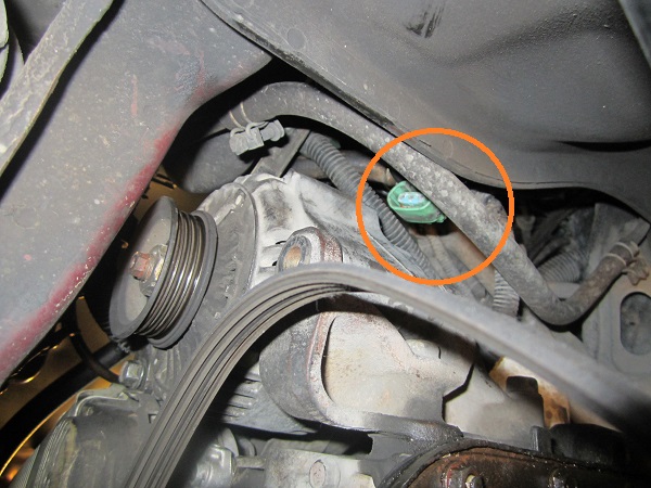

หลังจากนั้นคลายน๊อตยึดไดออกทุกตัว อย่าลืมถอดปลัีกตรงตูดได ออกด้วยนะครับ ของผมเครื่อง d16Y4
3 ขา ปลั๊กสีเขียวๆ
* IMG_3718.jpg (122.7 KB, 600x450 - ดู 31566 ครั้ง.)

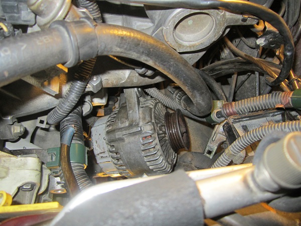

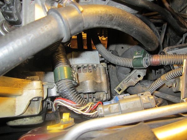

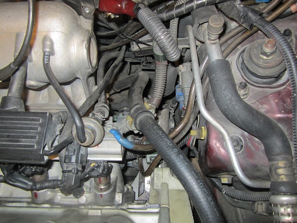

การเปลี่ยนไดชาร์ท เป็นสิ่งที่ไม่ยากแลสลับซับซ้อนมากนักสามารถทำได้ง่ายๆ แต่ยากหน่อยตรงการรื้อและออกมา
ผมสังเกตุและลองทำบริเวณด้านล่างของไดชาร์ทไม่สามารถเอาออกลงด้านล่างได้ติดสิ่งกีดขวาง ต้องออกด้านบนอย่างเดียว
ด้านบนมีสิ่งกีดขวางเยอะเหมือนกันครับ ผมคงไม่สามารถอธิบายได้ละเอียดมากนัก แต่ติดอะไรก็เอาออกครับ และก็จะสาารถ
นำออกมาได้ .....พยายามรื้อห้น้อยที่สุดจะได้ไม่เหนื่อยมากครับ

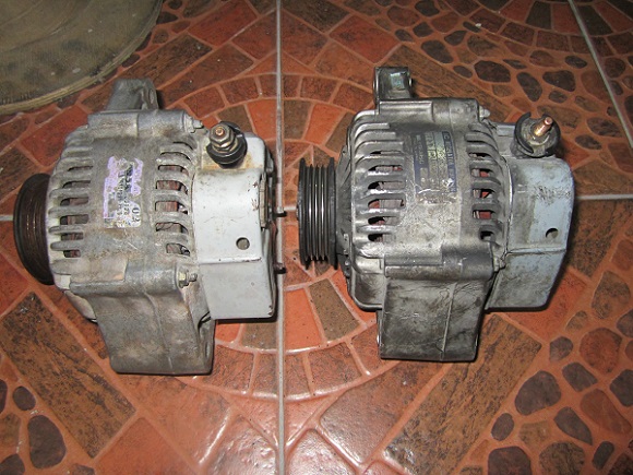

จากภาพจะเห็นว่า ตัวซ้ายมือเป็นตัวใหม่อะไหล่เชียงกงทั้งลูกซึ่งผมจัดหามา ตั้งใจเปลี่ยนเลย
เพราะ ตัวเดิมใช้มานาน ประกอบกัได้ราคามาสมเหตุสมผลมาก คงใช้ได้ไปอีกนานครับ เทียบกับ
ของเดิม ซึ่งเป็นไดชาร์ทบิ้วตรงรุ่น จริงๆก็ใช้ทนนะครับ ก็เป็นอีกหนทางเลือกหนึ่ง ราคารวมทำ
ตอนนี้น่าจะ 3500 บาทได้หละมั้งครับ ราคาไดชาร์ทบิ้วพร้อมทำ.....ลองเลือกดูครับตามความต้องการ
ของคนจ่ายเงินเลยเรื่องนี้

ไดชาร์ทเชียงกงญี่ปุ่นมือสอง เหมือนๆเลย สภาพไม่ใหม่น่ะ แต่คิดว่าน่าจะทน ในขณะที่เขียน DIY
อยู่หลังจากเปลี่ยนไม่มีปัญหาไดๆครับ ใช้ดีมาก

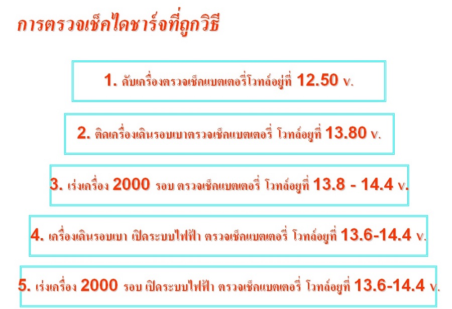

เมื่อมั่นใจว่าไดชาร์จที่ได้มาสมบูรณ์ทำย้อนกลับไปตามเดิม ติดตั้งให้เรียบร้อย (ผมคงไม่อธิบายนะครับ)
ตรวจสอบไดชาร์จขณะเปิดโหลดจะอยู่ที่ 13.9V – 14.5V โหลดในที่นี้จะมีอยู่ 2 อย่าง คือ แอร์ และ ไฟหน้า
ทดสอบของผมอยู่ที่ 13.94-14.02 V  ถือว่าผ่านครับผม

ใช่ครับ ไดชาร์จ ถ้าเจาะกันจริงๆลึกๆแล้วก็อยู่นเรื่องระบบไฟฟ้ารถยนต์ มีหลายอย่างต้องศึกษา เช่น ตลับลูกปืน
แผงไดโอด  คัทเอ้าท์  ฟิลชาร์ท  ทุ่นชาร์ท ฯลฯ อีกมากมาย เพียงแต่ว่า
รู้ไว้ก็ดี แต่ถ้าเอามาซ่อมเป็นกิจลักษณะ ก็สนุกเหมือนกัน เพียงแต่เวลาผมไม่มี เลยเลือกการเปลี่ยนเชียงกงจบได้ไว
กว่าตามประสาวัยรุ่นครับ  ยิงฟันยิ้ม ยิงฟันยิ้ม ยิงฟันยิ้ม
* 215748e7aeae337uhxehef.gif (37.74 KB, 591x361 - ดู 37568 ครั้ง.)
* elec27.gif (24.34 KB, 300x229 - ดู 46486 ครั้ง.)

« ตอบ #32 เมื่อ: 22 เมษายน 2014, 21:23:51 »
ถามหน่อยครับ ถ้ามันชารจ์อ่อน ซ่อมได้ไหมครับ กรณีไม่เปลี่ยน ขยิบตา
Sitti2519
กระทู้: 3,352
« ตอบ #33 เมื่อ: 22 เมษายน 2014, 21:28:45 »
เท่าที่รู้มาคือ ถ้าขดลวดไม่ช๊อต ไม่ไหมั ซ่อมได้ครับ เปลี่ยนไดโอด ถ้าไดโอดช็อต ถ้าไม่ตัดต่อ เปลี่ยนคัตเอ้าท์ครับ
« ตอบ #34 เมื่อ: 22 เมษายน 2014, 21:34:24 »
คือ ปรกติ ชารต์อยู่ 13.6 - 13.8 เปิดไฟ เปิดแอร์ เหลือ 13.3 - 13.4
ปัจจุบัน ชารต์แค่ 13.3 - 13.4 เปิดไฟ เปิดแอร์ เหลือ 12.5 - 12.7
เลยสงสัยว่าไดร์ชารต์ น่าจะผิดปรกติ เลยอยากรู้ว่า ถ้าไม่เปลี่ยนมันยกลูก จะซ่อมได้ไหม ราคาค่าซ่อมจะประมาณเท่าไร
ขอบคุณทุกคำตอบครับ
Buranasak
กระทู้: 5,760
« ตอบ #35 เมื่อ: 22 เมษายน 2014, 21:39:06 »
ตามนี้ก็ได้ครับ ไม่ซับซ้อนครับ
Honda Civic EK 96-D16Y4 AT
โทรศัพท์  081-4340153
กระทู้แอร์ครับ....ลองไปอ่านดู
Buranasak
กระทู้: 5,760
« ตอบ #36 เมื่อ: 22 เมษายน 2014, 21:50:17 »
ขอบคุณทุกคำตอบครับ
ครับส่วนตัวผมทำรถเอง ก็ลองผิดลองถูก อาศัยจับทาถูก มีทักษะพอสมควร
เอาตอบง่ายๆก่อนน่ะครับ ผมว่าเรื่องซ่อมนั้น ซ่อมได้อยู่แล้วนะครับ เปลี่ยนไดโอด คัดเอ้า ก็จบแล้ว เพียงแต่ประเด็นว่า
บางทีเราใช้งานมันมานานมาก เกิดอาการสึกหรอได้แน่นอนครับ ถ้าเป็นผมน่ะ ผมจะหาลูกใหม่ จะเป็นเชียงกงแท้ๆทนแน่นอน หรือบิ้วก็แล้วแต่
แต่บิ้วก็ทนน้อยหน่อยกว่าเชียงกง ของบิ้ว คือ ของเก่า เอามาแปลง ปรับปรุงและพ่นทรายให้ดูเหมือนใหม่เท่านั้น
ราคาของบิ้วสวยๆ ตรงรุ่น รวมค่าทำเลย ผมเคยเข้าไปถามร้านแถวบ้าน ถนนรัตนาธิเษศร์ นนทบุรี เขาเรียกผม 3500 บาทครับ
ราคาเชียงกง (เชียงกงจริงๆน่ะของเก่าใช้แล้วไม่เอา) ค่าของอยู่ที่ 2000-2500 บาทครับ เอาให้ช่างไปติดตั้งน่าจะ 500 บาทน่ะ รวมๆ ก็2500-3000 บาท
ราคาเปลี่ยนไดโอด อุปกรณ์ภายใน จำไม่ได้แล้น่ะเมื่อไหร่ สัก 2-3 ปีแล้วมั้งครับ เอาคิดผมแบบเสร็จเลย 1600 บาท
ลองดูครับ ถ้าคิดจะเปลี่ยนมีทางเลือกมากมายเหลือเกิน ลองเลือกดูราคาอาจถูกหรือแพง แล้วแต่พื้นที่น่ะ ส่วนตวผมจัดเองค่าแรงตัดไป แต่เหนื่อยครับเปลี่ยนไดชาร์ท
ดูเหมือนง่าย แต่เหงื่อแตกโชกเลย ยิ่งตอนเอาออกอุปสรรคเยอะเอาการเหมือนกันครับ
Buranasak
กระทู้: 5,760
« ตอบ #37 เมื่อ: 22 เมษายน 2014, 22:34:50 »
ปรกติแล้ว ไดชาร์ทค่อนข้างทนครับ ไม่เสียกันง่ายๆ แต่จะมีประเด็นตรงกับ
ไดโอด  คัดเอาท์ นี้หละเกิดเสียลองเช็คดีๆก่อนครับ จุมพิต
