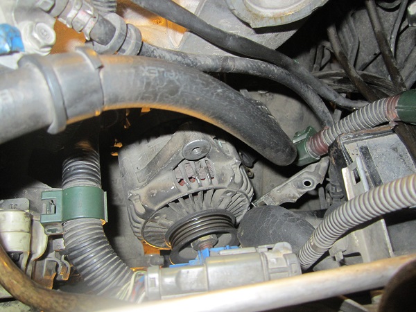

★ DIY เปลี่ยนไดชาร์จ (อัลเตอร์เนเตอร์ - Alternator) ★
วันนี้มีเรื่องที่คิดว่าจะมีประโยชน์มาฝากกัน เอามาแชร์กัน อาจอธิบายไม่ละเอียดมาแต่เอาหลักๆ เป็นแนวทางในการเปลี่ยนเผื่อใครคันไม้คันมืออย่างผม ไดชาร์ทเสีย อยากทำเอง(DIY) ก็จัดเลยครับ มันไม่ยาก....แต่มันยุ่ง

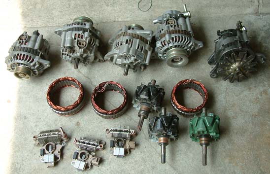

« ตอบ #2 เมื่อ: 16 กุมภาพันธ์ 2014, 18:10:41 »
อาการไดชาร์จอ่อนส่วนใหญ่เกิดจาก แปรถ่านสึกหรอและสลิปริงหรือชุดหน้าสัมพัสสกปรก ทำให้ประสิทธิภาพในการส่งผ่านกระแสไฟลดลง การแก้ปัญหาในกรณีนี้ก็คือถอดชุดแปรงถ่านมาตรวจสอบ ถ้าชุดแปลงถ่านสึกก็ทำการเปลี่ยนชุดแปลงถ่านใหม่และทำความสะอาดชุดสลิปริง หรือชุดหน้าสัมพัสให้สะอาด โดยใช้กระดาษทรายเบอร์ละเอียดๆ ขัดบริเวณหน้าสัมผัสให้สะอาด

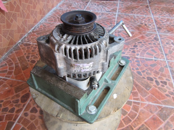

« ตอบ #3 เมื่อ: 16 กุมภาพันธ์ 2014, 18:20:31 »
อาการรถของผมเกิดปัญหา แบตเตอร์รี่ วัดแล้วโวลล์ต่ำกว่ามาตรฐานที่ควรจะเป็น ทั้งๆที่เปลี่ยนมาแค่ปีกว่าเอง
มันจะเสียอะไรขนาดนั้น ทดสอบโดยการใช้ Digital Meter วัดดูขนาดรอบเดินเบาได้กระแสไฟ 10.72 V ต่ำกว่า
ค่าที่ควรจะเป็นมากครับในการชาร์ทกระแสไฟของได้ชาร์ท ปรกติแบตตอร์รี่ต้องได้ 12 V เมื่อสตาร์ทรอบเดินเบา
น่าจะได้มากกว่านี้

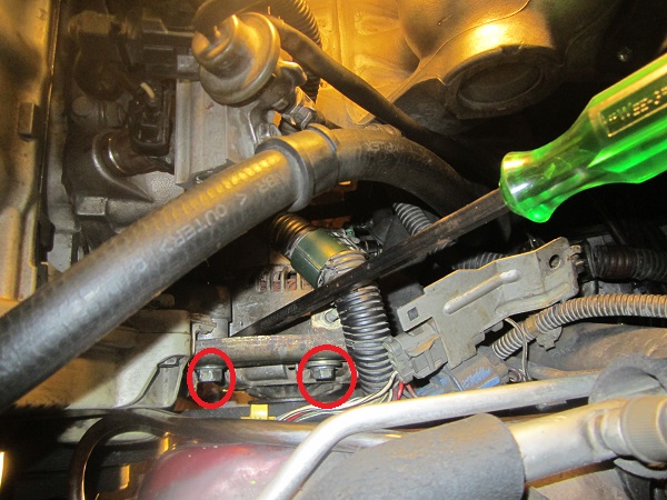

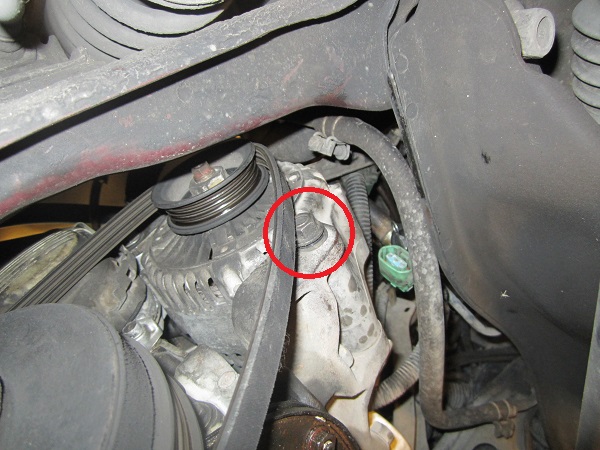

« ตอบ #7 เมื่อ: 16 กุมภาพันธ์ 2014, 18:52:50 »
คลายน๊อตยึดไดชาร์ท เอาพอขยับให้มันหย่อนได้ ยังไม่ต้องเอาออกหมดก็ด้ครับ จากนั้นหาเหล็กยาวๆ
ตามที่ท่านพอจะหาได้ มาง้างให้ไดชาร์ลดความตึงของสายพาน สานพานจะหย่อนครับ

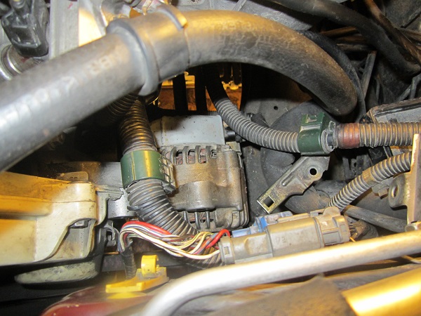

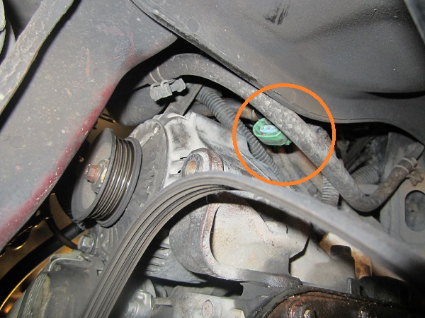

« ตอบ #9 เมื่อ: 16 กุมภาพันธ์ 2014, 19:03:43 »
หลังจากนั้นคลายน๊อตยึดไดออกทุกตัว อย่าลืมถอดปลัีกตรงตูดได ออกด้วยนะครับ ของผมเครื่อง d16Y4
3 ขา ปลั๊กสีเขียวๆ
* IMG_3718.jpg (122.7 KB, 600x450 - ดู 31696 ครั้ง.)

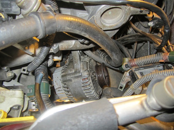

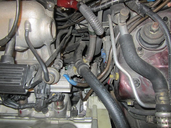

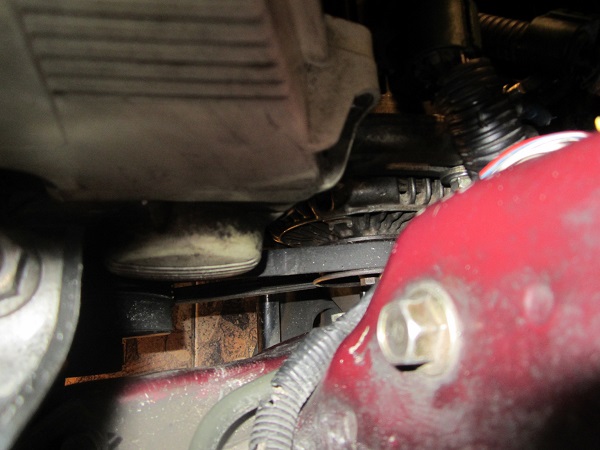

« ตอบ #10 เมื่อ: 16 กุมภาพันธ์ 2014, 19:08:05 »
การเปลี่ยนไดชาร์ท เป็นสิ่งที่ไม่ยากแลสลับซับซ้อนมากนักสามารถทำได้ง่ายๆ แต่ยากหน่อยตรงการรื้อและออกมา
ผมสังเกตุและลองทำบริเวณด้านล่างของไดชาร์ทไม่สามารถเอาออกลงด้านล่างได้ติดสิ่งกีดขวาง ต้องออกด้านบนอย่างเดียว
ด้านบนมีสิ่งกีดขวางเยอะเหมือนกันครับ ผมคงไม่สามารถอธิบายได้ละเอียดมากนัก แต่ติดอะไรก็เอาออกครับ และก็จะสาารถ
นำออกมาได้ .....พยายามรื้อห้น้อยที่สุดจะได้ไม่เหนื่อยมากครับ

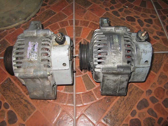

« ตอบ #12 เมื่อ: 16 กุมภาพันธ์ 2014, 19:18:46 »
จากภาพจะเห็นว่า ตัวซ้ายมือเป็นตัวใหม่อะไหล่เชียงกงทั้งลูกซึ่งผมจัดหามา ตั้งใจเปลี่ยนเลย
เพราะ ตัวเดิมใช้มานาน ประกอบกัได้ราคามาสมเหตุสมผลมาก คงใช้ได้ไปอีกนานครับ เทียบกับ
ของเดิม ซึ่งเป็นไดชาร์ทบิ้วตรงรุ่น จริงๆก็ใช้ทนนะครับ ก็เป็นอีกหนทางเลือกหนึ่ง ราคารวมทำ
ตอนนี้น่าจะ 3500 บาทได้หละมั้งครับ ราคาไดชาร์ทบิ้วพร้อมทำ.....ลองเลือกดูครับตามความต้องการ
ของคนจ่ายเงินเลยเรื่องนี้

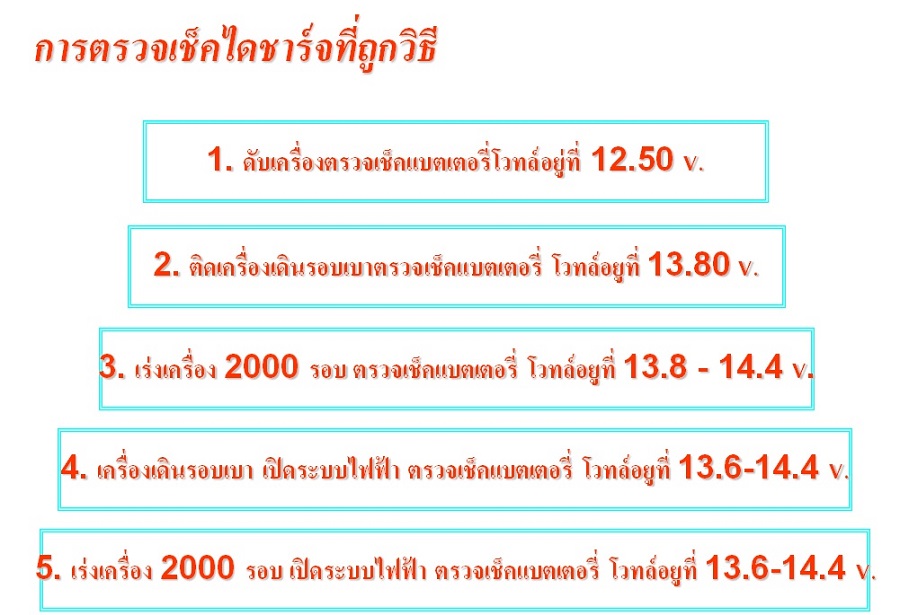

เมื่อมั่นใจว่าไดชาร์จที่ได้มาสมบูรณ์ทำย้อนกลับไปตามเดิม ติดตั้งให้เรียบร้อย (ผมคงไม่อธิบายนะครับ)
ตรวจสอบไดชาร์จขณะเปิดโหลดจะอยู่ที่ 13.9V – 14.5V โหลดในที่นี้จะมีอยู่ 2 อย่าง คือ แอร์ และ ไฟหน้า
ทดสอบของผมอยู่ที่ 13.94-14.02 V  ถือว่าผ่านครับผม

ภาพืมเขามา ไม่ใช่รุ่น EK นะครับ
0..ตลับลูกปืน  1..แผงไดโอด  2..คัทเอ้าท์  3..ฟิลชาร์ท  4..ทุ่นชาร์ท

เพิ่มเติมให้อีกนิด ไปเจอมาครับ ผู้ผลิตแบตรถยนต์ เขาว่ามา อ่านไว้เป็นข้อมูลครับ
* 1.jpg (138.66 KB, 900x675 - ดู 29892 ครั้ง.)
* 2.jpg (138.58 KB, 900x615 - ดู 30038 ครั้ง.)

ตามนั้นเลยครับ สุดยอด  จุมพิต
