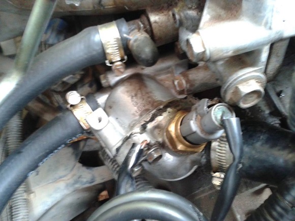

« ตอบ #323 เมื่อ: 06 มีนาคม 2014, 22:05:58 »
ช่วยดูเสื้อวาล์วและฝาคอบให้ทีครับผมสังเกตุแล้วทำไมสวิชพัดลมถึงอยู่ข้างบนหรือเพราะตัวนี้น้ำร้อนถึงไม่ถึงสวิชพัดลมพัดลมถึงไม่ทำงาน ผมสังเกตุเครื่องที่อาจารย์เอาลงมันอยู่ด้านข้างไม่ใช่หรอ (ที่ช่างเปลี่ยนให้ผมมันถูกต้องไหม)
อัย ยะ....ทำไมมันอย่างนั้นหละ ช่างทำเกินไหมหละนั้น ของภาพ ไกลมองเห็นภาพรวมๆอีกครั้งครับ จะได้ตอบได้ถูก

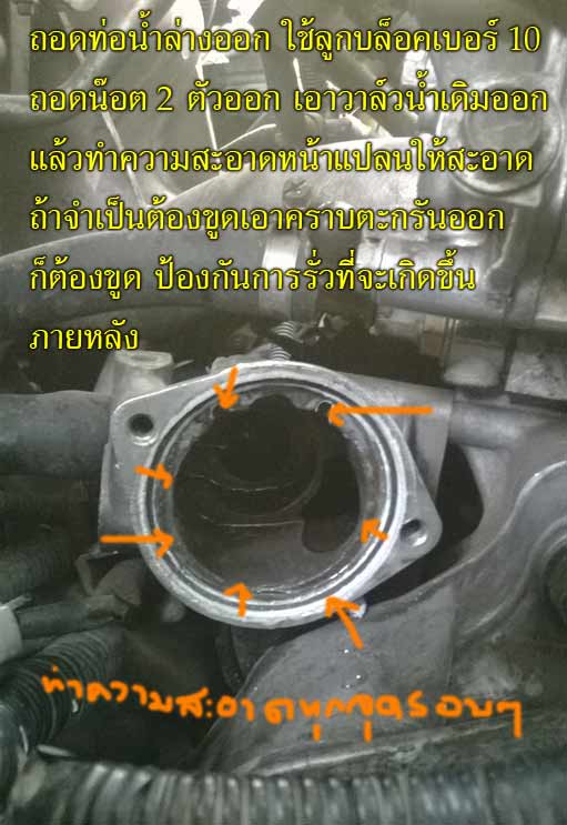

ถ้าดูจากภาพเบื้อต้นน่าจะต่อผิดแล้วครับ แล้วมันใส่ไปได้พอดีหรือครับ จากภาพของผมเองเดิมๆ ไม่ได้ดัดแปลงอะไร
วิศวกร HONDA เขาคำนวนการวาง ECT Switch ที่เหมาะสมมาให้แล้ว เป็นแนวอย่างนี้ครับ เพราะน้ำจะวิ่งผ่านมาพอดี
ตอนวาล์วน้ำเปิด น้ำจะผ่านในปริมาณที่สามารถ ECT สามารถตรวจสอบอุณหภูมิน้ำ ได้อย่างเหมาะสม
* IMG_3753.JPG (127.89 KB, 580x435 - ดู 878 ครั้ง.)
* IMG_3763.JPG (118.84 KB, 580x435 - ดู 725 ครั้ง.)

« ตอบ #327 เมื่อ: 06 มีนาคม 2014, 23:08:46 »
ภาพแรกของท่าน Liverpool ภาพรองลงมาเป็นของผมครับ เดิมๆ ถ้าไม่ได้ถ่ายภาพหัวกลับอะไรก็คงต่อผิด แก้ไขให้เหมือนเดิม
ครับแล้วสังเกตุอาการต่อไป

อีกอย่างเวลาใส่วาล์วน้ำต้องใส่ให้ตรงที่มาร์คไว้นะครับ สังเกตุได้ที่ ตรงวาล์วน้ำจะมีจุดระบายน้ำเล็กๆอยู่
ให้เอาไว้ด้านบนนะ  และยางวาล์วน้ำจะมีเหมือนลลักนูนๆ 2 ตัว สามารถสวมใส่กับตรงคอเสื้อวาล์วและ
สามารถครอบฝา ได้พอดี ไม่ใช่ใส่ไม่ตรงและจับยัดขันนะครับ ระวังตรงนี้ มีผลต่อการทำงาน
ของระบบหม้อน้ำแน่นอน อย่าพลาด

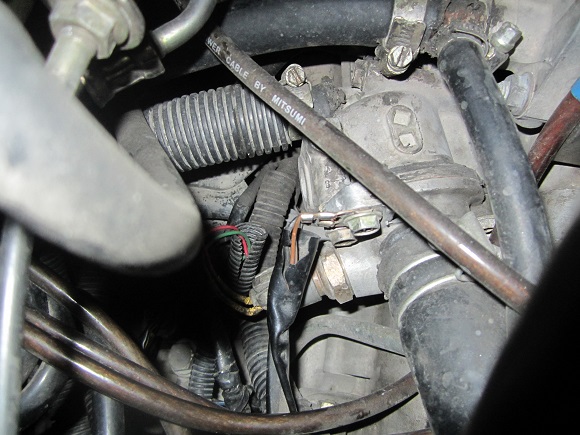

« ตอบ #329 เมื่อ: 06 มีนาคม 2014, 23:16:18 »
ดูภาพของท่าน Sitti ประกอบก็ได้ เขาถ่ายไว้หลายมุม ลองสังเกตุดูครับ ว่าใส่ผิดไหม ขยิบตา ขยิบตา

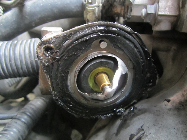

« ตอบ #330 เมื่อ: 07 มีนาคม 2014, 08:47:19 »
รูป
* 1.jpg (82.49 KB, 960x720 - ดู 780 ครั้ง.)
* 2.jpg (97.57 KB, 960x720 - ดู 786 ครั้ง.)

« ตอบ #331 เมื่อ: 07 มีนาคม 2014, 10:52:43 »
ครับใส่ผิดเลย ผมว่า แก้ไขตัวนี้ใหม่ เขามีใส่กันอย่างนี้ด้วยหรือ ถามเพิ่มเติม
เราใส่เอง หรือช่างครับ และเมื่อก่อน มันเป็นอย่างนี้ไหม
เท่าที่ผมเปิดดูรถหล่ยๆ คัน ไม่ใช่ใส่แนวนี้ครับ
แต่แปลกว่ามันลงล๊อคได้เลยหรือครับ...ผมงง น่ะ
สรุป ในความคิดผม ท่านใส่ผิด ดูตามภาพของผมและท่าน
Sitti ครับ  ek  เหมือนกัน คงไม่ทำต่างกันขนาดนั้นมั้งครับ

« ตอบ #335 เมื่อ: 07 มีนาคม 2014, 14:29:32 »
ถ้าใส่แบบนี้ น้ำไม่เต็มท่อนี่ มันก็เลยเข็มขึ้นๆลงๆได้ เพนาะสวิชท์มันไม่โดนน้ำ หัวสวิชท์มันไม่ได้โผล่ออกมาจากเบ้านะ มันเลยไม่โดนน้ำ หาทางถอดออกมา ลองหมุนให้มันมาแนวนอนดูสิ

« ตอบ #338 เมื่อ: 07 มีนาคม 2014, 17:11:46 »
ก็รุ่นเดียวกัน งั้นชัดยิ่งกว่า PSI ว่าใส่ฝาครอบผิดท่า มันต้องอยู่ในแนวนอนนะสวิชท์น่ะ ไม่มีใครทำแนวดิ่ง เพราะผิดหลักการ ถ้าน้ำไม่เต็มท่อ สวิชท์พัดลมจะไม่ทำงาน จนกว่าน้ำร้อนจะโดนหน้าทองเหลืองมัน พัดลมหม้อน้ำจึงจะทำงาน

« ตอบ #339 เมื่อ: 07 มีนาคม 2014, 17:51:29 »
ดูยังไงก็ใส่ผิดท่า   เพราะเปลี่ยนชุดเรือนวาล์วมาใหม่ จับยัดใส่ผิดท่าเลย
ต้องทำให้มันเหมือนเดิมก่อนครับ  พิมพ์รูปที่ผมเปรียบเทียบให้ออกมาดูเลย
ว่าอันนี้แหละดั้งเดิม ออกแบบโดยวิศวกร honda japan
 ไม่แน่นะครับ สิ่งที่ท่านทำมาก่อนหน้า และจนถึงปัจจุบัน ที่มันยังฮีตอยู่ อาจจะ
เป็นจุดนี้ก็ได้น่ะ
แต่อย่างไรก็ตามถึงจะดีหรือไม่ดีอย่างไร ต้องทำให้เหมือนเดิม จะได้ตั้งหลักถูก

« ตอบ #356 เมื่อ: 07 มีนาคม 2014, 21:19:06 »
ส่วนตัวเดาว่า....ฝานั้นหละครับน่าจะซื้อมาผิดรุ่น เพราะลองดูรูป ผมพยายามหมุนขยับไปทางไหน ยังไงมันก็ไม่เหมือนเดิม
หรือว่า ผมตาไม่ค่อยดีแล้ว ยิงฟันยิ้ม ยิงฟันยิ้ม อายจัง อายจัง

ทำตามนี้คือ ถอดฝาครอบออกมาดูเสื้อมันสิ ว่ารูน๊อตตรงกับรูปที่อาจารย์เอามาลงไหม ถ้ารูน๊อตตรง ก็ไปหาฝาตัวใหม่มาใส่ให้ตรงรุ่น รีบทำครับ ตามที่อาจารย์แนะนำ ผมว่าของท่านมันน่าจะผิดพลาดตรงนี้แหละความร้อนมันถึงขึ้นๆลงๆ

« ตอบ #359 เมื่อ: 07 มีนาคม 2014, 21:55:46 »
นี้ภาพตัวอย่าง EK 96 ติดแก๊สแบบ Fix mixer หม้อ aldesa เขาก็เดินท่อเหมือนเรานั้นหละครับไม่ต่างกัน
และท่านลองสังเกตุตัวฝาครอบวาล์วของเขา ก็เหมือนของผมและท่าน Sitti ที่ลงภาพให้ดูครับ
