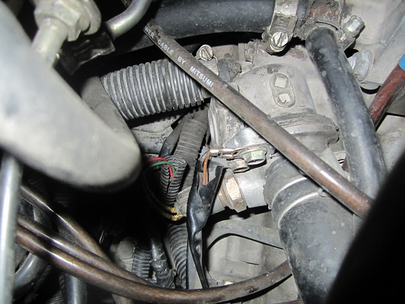

« ตอบ #323 เมื่อ: 06 มีนาคม 2014, 22:05:58 »
ช่วยดูเสื้อวาล์วและฝาคอบให้ทีครับผมสังเกตุแล้วทำไมสวิชพัดลมถึงอยู่ข้างบนหรือเพราะตัวนี้น้ำร้อนถึงไม่ถึงสวิชพัดลมพัดลมถึงไม่ทำงาน ผมสังเกตุเครื่องที่อาจารย์เอาลงมันอยู่ด้านข้างไม่ใช่หรอ (ที่ช่างเปลี่ยนให้ผมมันถูกต้องไหม)
* 1.jpg (68.96 KB, 720x960 - ดู 813 ครั้ง.)
* 2.jpg (71.64 KB, 960x720 - ดู 825 ครั้ง.)
* 3.jpg (65.13 KB, 720x960 - ดู 779 ครั้ง.)
อัย ยะ....ทำไมมันอย่างนั้นหละ ช่างทำเกินไหมหละนั้น ของภาพ ไกลมองเห็นภาพรวมๆอีกครั้งครับ จะได้ตอบได้ถูก

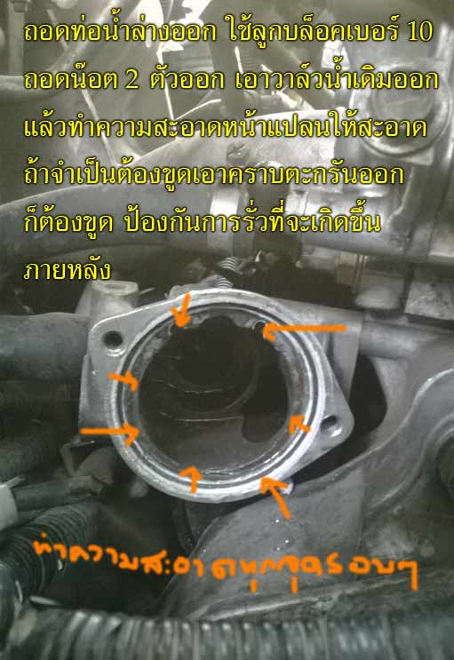

Buranasak
กระทู้: 5,760
« ตอบ #326 เมื่อ: 06 มีนาคม 2014, 23:04:02 »
ถ้าดูจากภาพเบื้อต้นน่าจะต่อผิดแล้วครับ แล้วมันใส่ไปได้พอดีหรือครับ จากภาพของผมเองเดิมๆ ไม่ได้ดัดแปลงอะไร
วิศวกร HONDA เขาคำนวนการวาง ECT Switch ที่เหมาะสมมาให้แล้ว เป็นแนวอย่างนี้ครับ เพราะน้ำจะวิ่งผ่านมาพอดี
ตอนวาล์วน้ำเปิด น้ำจะผ่านในปริมาณที่สามารถ ECT สามารถตรวจสอบอุณหภูมิน้ำ ได้อย่างเหมาะสม
* IMG_3753.JPG (127.89 KB, 580x435 - ดู 923 ครั้ง.)
* IMG_3763.JPG (118.84 KB, 580x435 - ดู 774 ครั้ง.)

« ตอบ #327 เมื่อ: 06 มีนาคม 2014, 23:08:46 »
ภาพแรกของท่าน Liverpool ภาพรองลงมาเป็นของผมครับ เดิมๆ ถ้าไม่ได้ถ่ายภาพหัวกลับอะไรก็คงต่อผิด แก้ไขให้เหมือนเดิม
ครับแล้วสังเกตุอาการต่อไป
* 2.jpg (86.75 KB, 580x435 - ดู 798 ครั้ง.)
* IMG_3763.JPG (118.84 KB, 580x435 - ดู 794 ครั้ง.)

« ตอบ #328 เมื่อ: 06 มีนาคม 2014, 23:12:45 »
อีกอย่างเวลาใส่วาล์วน้ำต้องใส่ให้ตรงที่มาร์คไว้นะครับ สังเกตุได้ที่ ตรงวาล์วน้ำจะมีจุดระบายน้ำเล็กๆอยู่
ให้เอาไว้ด้านบนนะ  และยางวาล์วน้ำจะมีเหมือนลลักนูนๆ 2 ตัว สามารถสวมใส่กับตรงคอเสื้อวาล์วและ
สามารถครอบฝา ได้พอดี ไม่ใช่ใส่ไม่ตรงและจับยัดขันนะครับ ระวังตรงนี้ มีผลต่อการทำงาน
ของระบบหม้อน้ำแน่นอน อย่าพลาด
* IMG_4025.jpg (104.72 KB, 600x450 - ดู 803 ครั้ง.)

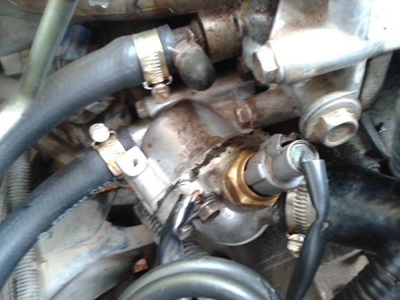

Buranasak
กระทู้: 5,760
« ตอบ #329 เมื่อ: 06 มีนาคม 2014, 23:16:18 »
ดูภาพของท่าน Sitti ประกอบก็ได้ เขาถ่ายไว้หลายมุม ลองสังเกตุดูครับ ว่าใส่ผิดไหม ขยิบตา ขยิบตา
* 005_1_~1.JPG (49.44 KB, 511x743 - ดู 778 ครั้ง.)
* 007_1_~1.JPG (47.03 KB, 590x662 - ดู 843 ครั้ง.)
* 008_1_~1.JPG (49.71 KB, 512x717 - ดู 760 ครั้ง.)
* 009_1_~1.JPG (37.66 KB, 591x468 - ดู 1053 ครั้ง.)

« ตอบ #330 เมื่อ: 07 มีนาคม 2014, 08:47:19 »
รูป
* 1.jpg (82.49 KB, 960x720 - ดู 814 ครั้ง.)
* 2.jpg (97.57 KB, 960x720 - ดู 819 ครั้ง.)
Buranasak
กระทู้: 5,760
« ตอบ #331 เมื่อ: 07 มีนาคม 2014, 10:52:43 »
ครับใส่ผิดเลย ผมว่า แก้ไขตัวนี้ใหม่ เขามีใส่กันอย่างนี้ด้วยหรือ ถามเพิ่มเติม
เราใส่เอง หรือช่างครับ และเมื่อก่อน มันเป็นอย่างนี้ไหม
เท่าที่ผมเปิดดูรถหล่ยๆ คัน ไม่ใช่ใส่แนวนี้ครับ
แต่แปลกว่ามันลงล๊อคได้เลยหรือครับ...ผมงง น่ะ
สรุป ในความคิดผม ท่านใส่ผิด ดูตามภาพของผมและท่าน
Sitti ครับ  ek  เหมือนกัน คงไม่ทำต่างกันขนาดนั้นมั้งครับ

« ตอบ #333 เมื่อ: 07 มีนาคม 2014, 12:54:02 »
ลองถอดฝาครอบวาล์วน้ำออกมา หมุนให้แนวเป็นปกติคือแนวนอน ลองใส่น็อตดูลงล็อคไหม ถ้าลงได้ทำให้เหมือนชาวบ้านเขาเลยคือแนวนนอน อีกอย่างบางทีมันใส่ผิดตอนใส่ท่อให้ท่านแต่แรก เขาไม่บิดท่อให้มันอยู่ในแนวที่ควรจะอยู่ เลยออกมาในรูปนี้ บางทีผมไม่ค่อยได้เข้ามาตอบ ก็ถามอาจารย์แล้วกันนะครับ เพราะช่วงนี้ผมเข้าป่า ไม่มีคลื่นครับ

« ตอบ #335 เมื่อ: 07 มีนาคม 2014, 14:29:32 »
ถ้าใส่แบบนี้ น้ำไม่เต็มท่อนี่ มันก็เลยเข็มขึ้นๆลงๆได้ เพนาะสวิชท์มันไม่โดนน้ำ หัวสวิชท์มันไม่ได้โผล่ออกมาจากเบ้านะ มันเลยไม่โดนน้ำ หาทางถอดออกมา ลองหมุนให้มันมาแนวนอนดูสิ

« ตอบ #338 เมื่อ: 07 มีนาคม 2014, 17:11:46 »
ก็รุ่นเดียวกัน งั้นชัดยิ่งกว่า PSI ว่าใส่ฝาครอบผิดท่า มันต้องอยู่ในแนวนอนนะสวิชท์น่ะ ไม่มีใครทำแนวดิ่ง เพราะผิดหลักการ ถ้าน้ำไม่เต็มท่อ สวิชท์พัดลมจะไม่ทำงาน จนกว่าน้ำร้อนจะโดนหน้าทองเหลืองมัน พัดลมหม้อน้ำจึงจะทำงาน

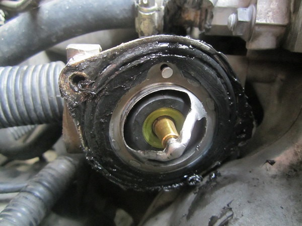

« ตอบ #340 เมื่อ: 07 มีนาคม 2014, 18:24:26 »
ดูแล้วครับมันใส่กลับอีกทางไม่ได้มันต้องใส่แบบนี้ถึงจะใส่ได้ ช่างมันเอาไรมาใส่ให้ผมไม่รู้เนี่ย เลิกงานขับไปหามันที่อู่บอกมันว่าคุณใส่เสื้อวาล์วไม่ถูกมันบอกก็รุ่นเดียวกันนะผมก็เลยเอารูปให้ดูมันก็เลยบอกพรุ่งนี้เอามาจอดไว้เดี๋ยวจะหามาใส่ให้  ผมชักไม่แน่ใจช่างแล้วสิครับอาจารย์มันจะหาอะไรมาฟันผมอีกไหมเนี่ย
liverpool2516
กระทู้: 444
« ตอบ #341 เมื่อ: 07 มีนาคม 2014, 18:26:19 »
ถ้าผมไปหาซื้อฝาครอบตัวใหม่มันจะมีไหมครับ หรือมันมาทั้งชุดเลย

« ตอบ #342 เมื่อ: 07 มีนาคม 2014, 18:40:28 »
มีแยกมาครับ ผมก็ซื้อแยกมา เทียมด้วย ถ้าจำไม่ผิดน่าจะ 250 บาทนะ เขาอาจจะหาของยี่ห้ออื่นมาใส่ให้หรือเปล่า พอดีว่าเกลียวมันดันเท่ากันพอดี
Sitti2519

« ตอบ #356 เมื่อ: 07 มีนาคม 2014, 21:19:06 »
ส่วนตัวเดาว่า....ฝานั้นหละครับน่าจะซื้อมาผิดรุ่น เพราะลองดูรูป ผมพยายามหมุนขยับไปทางไหน ยังไงมันก็ไม่เหมือนเดิม
หรือว่า ผมตาไม่ค่อยดีแล้ว ยิงฟันยิ้ม ยิงฟันยิ้ม อายจัง อายจัง
* IMG_3763.JPG (118.84 KB, 580x435 - ดู 569 ครั้ง.)
* 2.jpg (86.75 KB, 580x435 - ดู 524 ครั้ง.)
Honda Civic EK 96-D16Y4 AT
โทรศัพท์  081-4340153
กระทู้แอร์ครับ....ลองไปอ่านดู
Sitti2519
กระทู้: 3,352
« ตอบ #357 เมื่อ: 07 มีนาคม 2014, 21:39:34 »
ทำตามนี้คือ ถอดฝาครอบออกมาดูเสื้อมันสิ ว่ารูน๊อตตรงกับรูปที่อาจารย์เอามาลงไหม ถ้ารูน๊อตตรง ก็ไปหาฝาตัวใหม่มาใส่ให้ตรงรุ่น รีบทำครับ ตามที่อาจารย์แนะนำ ผมว่าของท่านมันน่าจะผิดพลาดตรงนี้แหละความร้อนมันถึงขึ้นๆลงๆ
Buranasak
กระทู้: 5,760
« ตอบ #358 เมื่อ: 07 มีนาคม 2014, 21:53:13 »
รถ EK ทุกคันหน้าตาจะเป็นอย่างนี้หมดนะท่าน Liverpool ผมพยายามอ่านข้อมูลดูแล้วนเรื่องการต่อท่อน้ำร้อน
ผ่านหม้อต้ม เขาจะใช้ท่อน้ำวาล์วน้ำ เหมือนทุกๆคันนการเดินเข้าระบบแก๊ส เหตุผล มันง่ายดี แต่ช่วงแรกไม่มีปัญหา
เรื่องความร้อน นานๆไปท่อทางเดินตีบตันก็ให้ฮีต ทำได้ง่ายๆ คือ เปลี่ยนหม้อต้มใหม่ พร้อมเปลี่ยนท่อยางใหม่เพื่อความมั่นใจ
หรือ เปลี่ยนชุดซ่อมใหม่ ซึ่งช่างต้องประณีตอย่างถี่ถ้วนในเรื่องนี้
และที่สำคัญคมเคยคุยกับช่าง Honda ระบบหม้อน้ำของ Honda ค่อนข้างเรื่องมากถ้าไม่มีอะไรอย่าเปิดฝาหม้อน้ำบ่อย ผมตีเข้าไป
เกิดปัญหาทำให้ปวดหัวได้เลย  และที่สำคัญถ้าต้องทำอะไรกับระบบหม้อน้ำ สิ่งสุดท้ายคือ ต้องไล่ลมออกให้หมดครับ ไม่งั้นงานปิดไม่จบ
