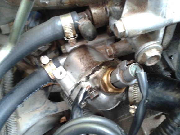

« ตอบ #323 เมื่อ: 06 มีนาคม 2014, 22:05:58 »
ช่วยดูเสื้อวาล์วและฝาคอบให้ทีครับผมสังเกตุแล้วทำไมสวิชพัดลมถึงอยู่ข้างบนหรือเพราะตัวนี้น้ำร้อนถึงไม่ถึงสวิชพัดลมพัดลมถึงไม่ทำงาน ผมสังเกตุเครื่องที่อาจารย์เอาลงมันอยู่ด้านข้างไม่ใช่หรอ (ที่ช่างเปลี่ยนให้ผมมันถูกต้องไหม)

« ตอบ #325 เมื่อ: 06 มีนาคม 2014, 22:11:25 »
อัย ยะ....ทำไมมันอย่างนั้นหละ ช่างทำเกินไหมหละนั้น ของภาพ ไกลมองเห็นภาพรวมๆอีกครั้งครับ จะได้ตอบได้ถูก

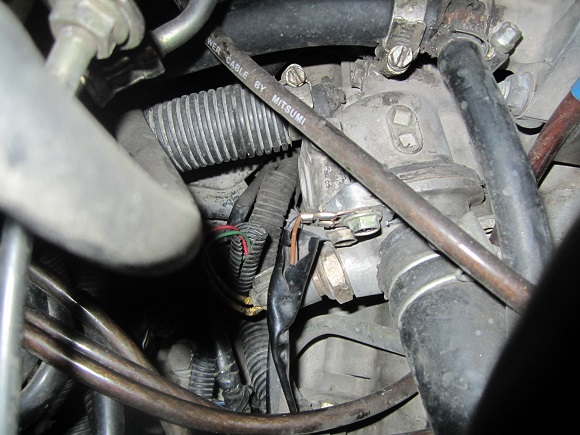

« ตอบ #326 เมื่อ: 06 มีนาคม 2014, 23:04:02 »
ถ้าดูจากภาพเบื้อต้นน่าจะต่อผิดแล้วครับ แล้วมันใส่ไปได้พอดีหรือครับ จากภาพของผมเองเดิมๆ ไม่ได้ดัดแปลงอะไร
วิศวกร HONDA เขาคำนวนการวาง ECT Switch ที่เหมาะสมมาให้แล้ว เป็นแนวอย่างนี้ครับ เพราะน้ำจะวิ่งผ่านมาพอดี
ตอนวาล์วน้ำเปิด น้ำจะผ่านในปริมาณที่สามารถ ECT สามารถตรวจสอบอุณหภูมิน้ำ ได้อย่างเหมาะสม

กระทู้: 5,760
« ตอบ #327 เมื่อ: 06 มีนาคม 2014, 23:08:46 »
ภาพแรกของท่าน Liverpool ภาพรองลงมาเป็นของผมครับ เดิมๆ ถ้าไม่ได้ถ่ายภาพหัวกลับอะไรก็คงต่อผิด แก้ไขให้เหมือนเดิม
ครับแล้วสังเกตุอาการต่อไป

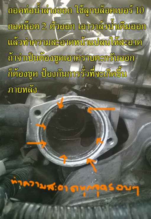

« ตอบ #328 เมื่อ: 06 มีนาคม 2014, 23:12:45 »
อีกอย่างเวลาใส่วาล์วน้ำต้องใส่ให้ตรงที่มาร์คไว้นะครับ สังเกตุได้ที่ ตรงวาล์วน้ำจะมีจุดระบายน้ำเล็กๆอยู่
ให้เอาไว้ด้านบนนะ  และยางวาล์วน้ำจะมีเหมือนลลักนูนๆ 2 ตัว สามารถสวมใส่กับตรงคอเสื้อวาล์วและ
สามารถครอบฝา ได้พอดี ไม่ใช่ใส่ไม่ตรงและจับยัดขันนะครับ ระวังตรงนี้ มีผลต่อการทำงาน
ของระบบหม้อน้ำแน่นอน อย่าพลาด

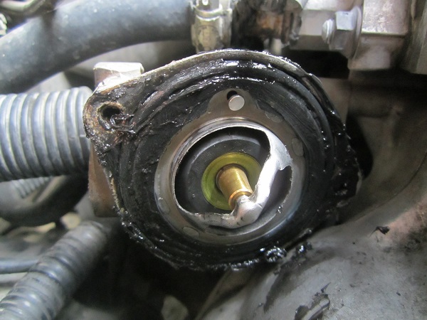

Buranasak
กระทู้: 5,760
« ตอบ #329 เมื่อ: 06 มีนาคม 2014, 23:16:18 »
ดูภาพของท่าน Sitti ประกอบก็ได้ เขาถ่ายไว้หลายมุม ลองสังเกตุดูครับ ว่าใส่ผิดไหม ขยิบตา ขยิบตา

« ตอบ #330 เมื่อ: 07 มีนาคม 2014, 08:47:19 »
รูป
* 1.jpg (82.49 KB, 960x720 - ดู 819 ครั้ง.)
* 2.jpg (97.57 KB, 960x720 - ดู 822 ครั้ง.)
Buranasak
กระทู้: 5,760
« ตอบ #331 เมื่อ: 07 มีนาคม 2014, 10:52:43 »
ครับใส่ผิดเลย ผมว่า แก้ไขตัวนี้ใหม่ เขามีใส่กันอย่างนี้ด้วยหรือ ถามเพิ่มเติม
เราใส่เอง หรือช่างครับ และเมื่อก่อน มันเป็นอย่างนี้ไหม
เท่าที่ผมเปิดดูรถหล่ยๆ คัน ไม่ใช่ใส่แนวนี้ครับ
แต่แปลกว่ามันลงล๊อคได้เลยหรือครับ...ผมงง น่ะ
สรุป ในความคิดผม ท่านใส่ผิด ดูตามภาพของผมและท่าน
Sitti ครับ  ek  เหมือนกัน คงไม่ทำต่างกันขนาดนั้นมั้งครับ

ก็รุ่นเดียวกัน งั้นชัดยิ่งกว่า PSI ว่าใส่ฝาครอบผิดท่า มันต้องอยู่ในแนวนอนนะสวิชท์น่ะ ไม่มีใครทำแนวดิ่ง เพราะผิดหลักการ ถ้าน้ำไม่เต็มท่อ สวิชท์พัดลมจะไม่ทำงาน จนกว่าน้ำร้อนจะโดนหน้าทองเหลืองมัน พัดลมหม้อน้ำจึงจะทำงาน
Buranasak
กระทู้: 5,760
« ตอบ #339 เมื่อ: 07 มีนาคม 2014, 17:51:29 »
ดูยังไงก็ใส่ผิดท่า   เพราะเปลี่ยนชุดเรือนวาล์วมาใหม่ จับยัดใส่ผิดท่าเลย
ต้องทำให้มันเหมือนเดิมก่อนครับ  พิมพ์รูปที่ผมเปรียบเทียบให้ออกมาดูเลย
ว่าอันนี้แหละดั้งเดิม ออกแบบโดยวิศวกร honda japan
 ไม่แน่นะครับ สิ่งที่ท่านทำมาก่อนหน้า และจนถึงปัจจุบัน ที่มันยังฮีตอยู่ อาจจะ
เป็นจุดนี้ก็ได้น่ะ
แต่อย่างไรก็ตามถึงจะดีหรือไม่ดีอย่างไร ต้องทำให้เหมือนเดิม จะได้ตั้งหลักถูก
ทำเกิน ก็เป็นวิศวเกิน....งานปิดไม่จบสักที จนเมียบ่นอีก ทำรถอยู่นั้นทั้งปี
ไม่มีเวลา พาลูก พาเมีย ไปเที่ยวบ้างเลย อายจัง อายจัง

« ตอบ #356 เมื่อ: 07 มีนาคม 2014, 21:19:06 »
ส่วนตัวเดาว่า....ฝานั้นหละครับน่าจะซื้อมาผิดรุ่น เพราะลองดูรูป ผมพยายามหมุนขยับไปทางไหน ยังไงมันก็ไม่เหมือนเดิม
หรือว่า ผมตาไม่ค่อยดีแล้ว ยิงฟันยิ้ม ยิงฟันยิ้ม อายจัง อายจัง
* IMG_3763.JPG (118.84 KB, 580x435 - ดู 573 ครั้ง.)
* 2.jpg (86.75 KB, 580x435 - ดู 527 ครั้ง.)
Honda Civic EK 96-D16Y4 AT
โทรศัพท์  081-4340153
กระทู้แอร์ครับ....ลองไปอ่านดู
Sitti2519
กระทู้: 3,352
« ตอบ #357 เมื่อ: 07 มีนาคม 2014, 21:39:34 »
ทำตามนี้คือ ถอดฝาครอบออกมาดูเสื้อมันสิ ว่ารูน๊อตตรงกับรูปที่อาจารย์เอามาลงไหม ถ้ารูน๊อตตรง ก็ไปหาฝาตัวใหม่มาใส่ให้ตรงรุ่น รีบทำครับ ตามที่อาจารย์แนะนำ ผมว่าของท่านมันน่าจะผิดพลาดตรงนี้แหละความร้อนมันถึงขึ้นๆลงๆ
Buranasak
กระทู้: 5,760
« ตอบ #358 เมื่อ: 07 มีนาคม 2014, 21:53:13 »
รถ EK ทุกคันหน้าตาจะเป็นอย่างนี้หมดนะท่าน Liverpool ผมพยายามอ่านข้อมูลดูแล้วนเรื่องการต่อท่อน้ำร้อน
ผ่านหม้อต้ม เขาจะใช้ท่อน้ำวาล์วน้ำ เหมือนทุกๆคันนการเดินเข้าระบบแก๊ส เหตุผล มันง่ายดี แต่ช่วงแรกไม่มีปัญหา
เรื่องความร้อน นานๆไปท่อทางเดินตีบตันก็ให้ฮีต ทำได้ง่ายๆ คือ เปลี่ยนหม้อต้มใหม่ พร้อมเปลี่ยนท่อยางใหม่เพื่อความมั่นใจ
หรือ เปลี่ยนชุดซ่อมใหม่ ซึ่งช่างต้องประณีตอย่างถี่ถ้วนในเรื่องนี้
และที่สำคัญคมเคยคุยกับช่าง Honda ระบบหม้อน้ำของ Honda ค่อนข้างเรื่องมากถ้าไม่มีอะไรอย่าเปิดฝาหม้อน้ำบ่อย ผมตีเข้าไป
เกิดปัญหาทำให้ปวดหัวได้เลย  และที่สำคัญถ้าต้องทำอะไรกับระบบหม้อน้ำ สิ่งสุดท้ายคือ ต้องไล่ลมออกให้หมดครับ ไม่งั้นงานปิดไม่จบ

Buranasak
กระทู้: 5,760
« ตอบ #359 เมื่อ: 07 มีนาคม 2014, 21:55:46 »
นี้ภาพตัวอย่าง EK 96 ติดแก๊สแบบ Fix mixer หม้อ aldesa เขาก็เดินท่อเหมือนเรานั้นหละครับไม่ต่างกัน
และท่านลองสังเกตุตัวฝาครอบวาล์วของเขา ก็เหมือนของผมและท่าน Sitti ที่ลงภาพให้ดูครับ
* 239255115051.jpg (68.65 KB, 640x480 - ดู 600 ครั้ง.)
* 239255115063.jpg (40.57 KB, 360x480 - ดู 590 ครั้ง.)
