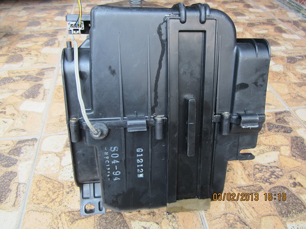

มีโอกาส เช่น ตู้แอร์จะรั่ว หรือต้องการเปลี่ยน หาตู้ยุ่นแบบมีกรองก็จะสามารถล้างตู้แอร์
ได้แบบใช้โฟม เหมือนที่พีจังว่านั้นหละ วิธีที่ดีที่สุดคือถอดล้างครับ สะอาดหมดจด เศษ
โคลน ที่อยู่ในส่วนกลางๆออกได้หมด ล้างไม่ถอดตู้ ด้านหน้าสะอาด ด้านในยังไม่หมดครับ

อันนี้ตัวอย่างครับ เขาว่ามาภาพล้างตู้แบบด่วนไม่ต้องถอดตู้
ภาพแรกด้านหน้าสะอาดมาก
ภาพที่สอง อีกด้านที่ไม่สามารถล้างได้
* V10473991-2.jpg (135.34 KB, 600x450 - ดู 867 ครั้ง.)
* V10473991-3.jpg (131.82 KB, 550x412 - ดู 878 ครั้ง.)
Honda Civic EK 96-D16Y4 AT
โทรศัพท์  081-4340153
กระทู้แอร์ครับ....ลองไปอ่านดู
Buranasak
กระทู้: 5,760
« ตอบ #20 เมื่อ: 21 กรกฎาคม 2013, 21:33:44 »
อันนี้รูปการล้าง ต้องถอดออกมาล้างอย่างนี้ครับถึงจะหมดจด ขาวจั๊วะ ไร้ที่ติ.... เหมือนคนที่อาบน้ำและถอดเสื้อ มันจะสะอาดมากมาย
