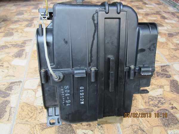

มีโอกาส เช่น ตู้แอร์จะรั่ว หรือต้องการเปลี่ยน หาตู้ยุ่นแบบมีกรองก็จะสามารถล้างตู้แอร์
ได้แบบใช้โฟม เหมือนที่พีจังว่านั้นหละ วิธีที่ดีที่สุดคือถอดล้างครับ สะอาดหมดจด เศษ
โคลน ที่อยู่ในส่วนกลางๆออกได้หมด ล้างไม่ถอดตู้ ด้านหน้าสะอาด ด้านในยังไม่หมดครับ
* IMG_0480.jpg (126.62 KB, 600x450 - ดู 836 ครั้ง.)
