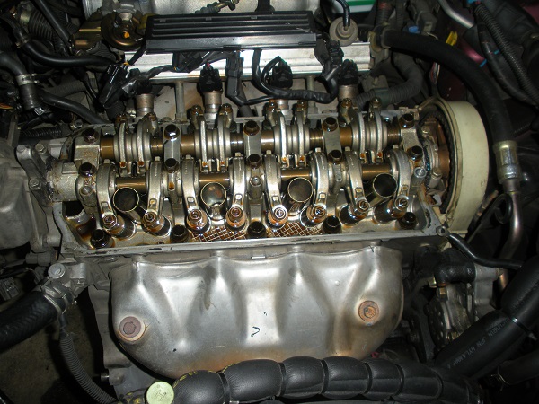

น๊อตตัวไหนหายครับ สงสัย Point จุดให้ดูหน่อย

นี่เลยคับ

« ตอบ #20 เมื่อ: 08 กรกฎาคม 2013, 07:14:55 »
นี่เลยคับ
เง้อ  ร้องไห้  ตำแหน่งนั้นมันเป็นน็อตสาย กราวด์ เครื่องครับ อย่างนี้ สงสัยประเก็นผุไว้ก่อน ถ้ายกฝามาแล้วตรวจสอบฝาสูปว่าโก่ง ไหมอีกที

« ตอบ #21 เมื่อ: 08 กรกฎาคม 2013, 07:41:44 »
ฝาโกง เสื้อผุ  ประเด็นขาด ผุ  .......งานเข้า น๊อตตัวนั้นไม่มีผลครับ ร้องไห้ ร้องไห้ ร้องไห้ อายจัง อายจัง
